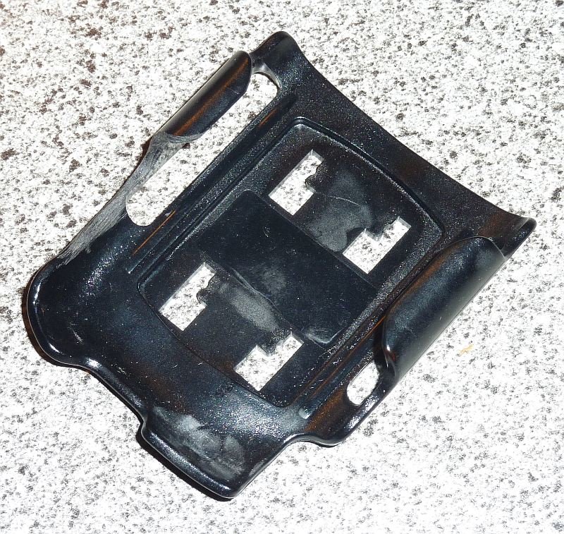

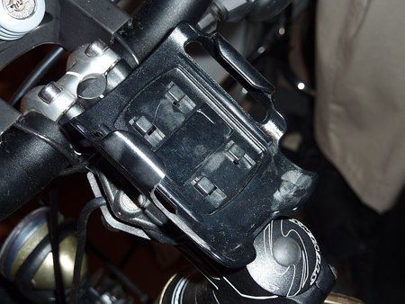

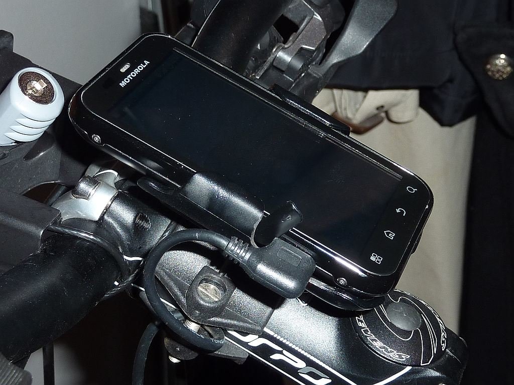

Hier mal ein paar schnelle Fotos, die ich eben aufgenommen habe.
Drei Dinge muss man an der Orbit-Schale (mit heißer Luft und einem Dremel - oder einer Feile und viel Geduld) ändern, damit sie gut passt:
- da das Orbit 2 dicker ist, müssen die beiden seitlichen Klammern etwas nach unten gebogen werden, um das Defy sicher festzuhalten. Eine Silikonhülle ist da wohl sogar eher hilfreich, denn damit kommt das Defy der Orbit-Dicke näher.
- die Ladebuchse kommt direkt hinter der linken Klemme zu liegen. Um weniger Material weg-dremeln zu müssen, habe ich den unteren Anschlag der Schale nach unten gebogen, so dass das Defy deutlich weiter nach unten rutschen kann.
- trotzdem muss von der linken Klemme noch etwa ein halber Zentimeter weggenommen werden. Sieht man auf dem letzten Bild ganz gut.
Wer sein Defy nicht während der Fahrt laden will (und gar eine Hülle drum hat), für den könnte die Schale vielleicht einfach so passen.
Die Fahrradhalterung selber ist ein Non-Name-China-Teil von eBay mit irgendeiner nicht passenden Schale, die ich entsorgt habe. Wichtig war nur, dass die Halterung HR-kompatibel ist. Die mitgelieferten Schrauben waren zu kurz, um das Ding am Vorbau festschrauben zu können, deshalb habe ich sie durch längere ersetzt.
Die Orbit-Schale gibt's in der Bucht zum Beispiel unter der Artikelnummer 150630063795 für 1,99 Euro plus 1 Euro Versand. Billiger wird's nimmer. :)
Cheers
tadzio
PS: Das Defy sitzt darin bombensicher. Ich traue der Halterung von hier nach Paris. Wörtlich. Am Sonntag fahr' ich los. :)

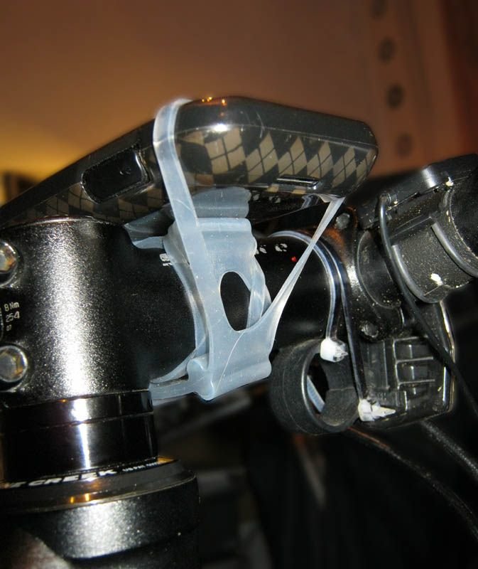

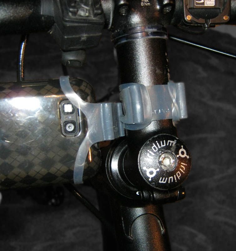

Habe mir nun auch die Silikon-Bänder im Doppelpack geholt.
Wenn man nur eines verwendet, ist das Band entweder zu locker, wenn man es nur eine "halbe Runde" um den Vorbau wickelt oder es reicht nicht aus, wenn man es eine ganze Runde umschlingt (sodass der "verdickte Teil" zw. Vorbau und Handy ist)
Wenn man zwei Bänder verwendet, hält das Handy sehr gut.
Eines zur Fixierung , das andere als Stoßabsorber zw. Rahmen...
Da ich eine Silikonhülle verwendet, kleben die Bänder regelrecht am Handy.
Grüße.

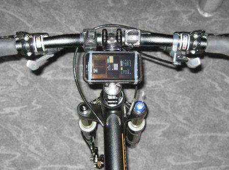

Ich bin mit dieser Konstruktion eine Woche mit dem Radel durch die Gegend gefahren, sitzt Bombenfest. Habe nur die Autohalterung genommen, durch die Aussparungen für die ursprüngliche Haltenasen 4 Kabelbindern durchgezogen und das wars.
Zur Sicherheit zwar oben noch ein Gummiband dran, ist aber eigentlich nicht nötig.
