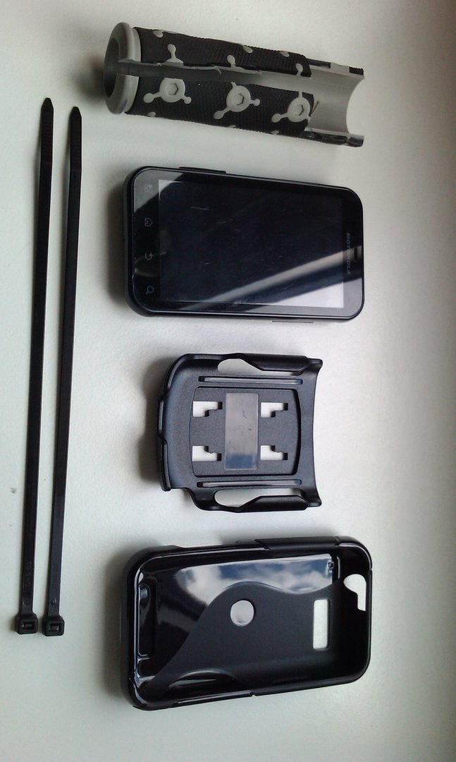

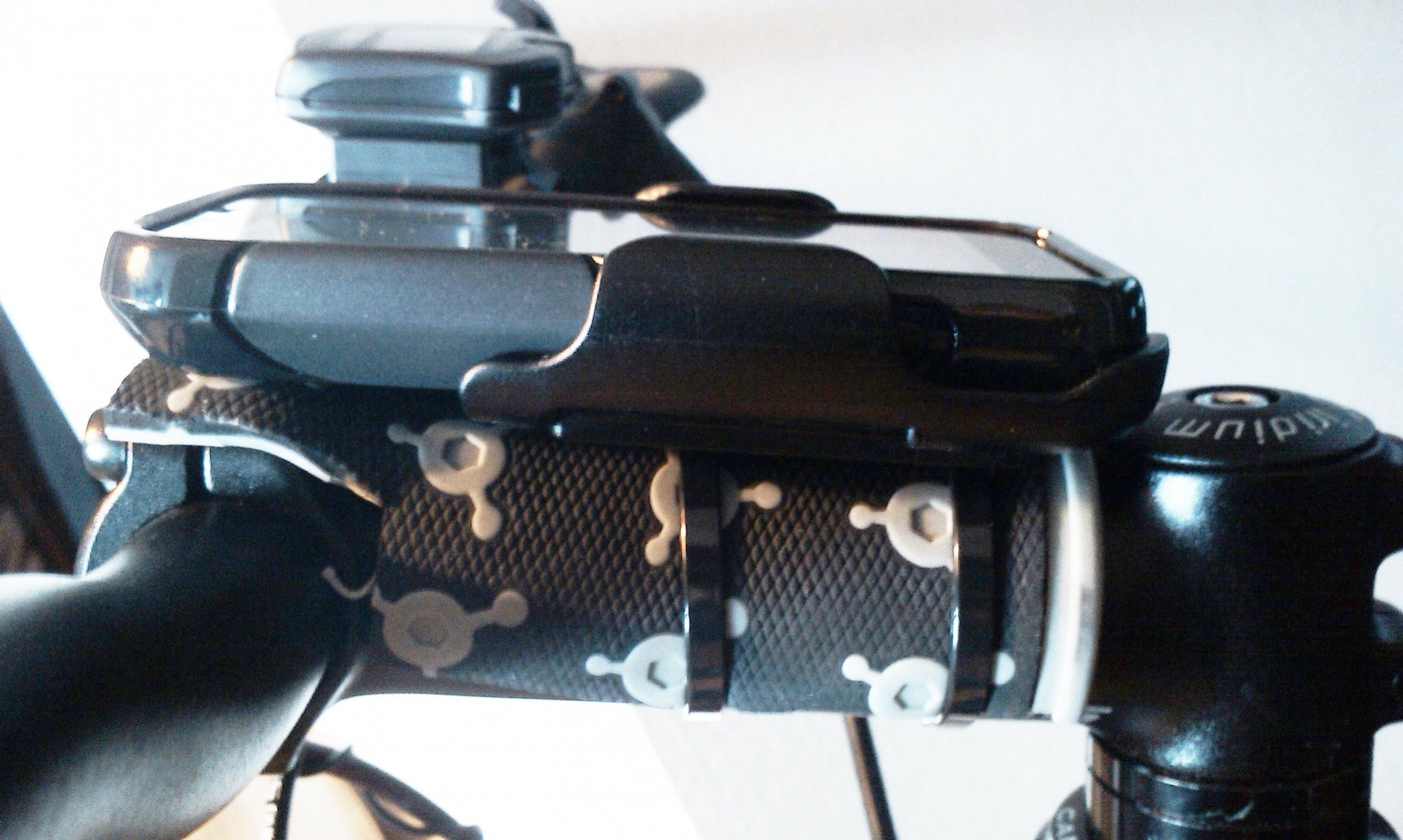

folgende Kombination habe ich montiert:
-der besagte Orbit 2 Halter (unverändert bzw. keine Formanpassung nötig mit Silikonhülle) 2,99€ inkl. Versand
-Ebay-Silikonhülle ca. 6 €
-ein alter Lenkergriff
-2 Kabelbinder
Gerät sitzt fest in der Halterung.
VG
Hallo TawnyRoberts
auf der Schale mit den 4 Löchern, steht doch bestimmt eine 5 stellige Nummer, die wahrscheinlich nicht 24... beginnt.
Kannst du die bitte mal posten?
Danke

möchte die Schale nicht wieder abmachen zum Ablesen, habe keine Kabelbinder mehr.
Ebay Bezeichnung ist:
HR 24851 O2 XDA Orbit 2 II KFZ Halter Halteschale
und:
Silikon Rubber Case Motorola Defy+ PLUS MB526 Cover Tasche Schutz Hülle schwarz
Viel Erfolg
ok 24851 - danke
Aber das Gerät wird dir doch beim Offroadfahren, nach oben evtl. raus rutschen - oder?
KiloTango schrieb:
ok 24851 - danke
Kann erst am Wochenende in der Praxis testen. Es sitzt aber bombig fest. Der alte Lenkergriff aus Gummi, der über die Vorbauverschraubung geht, verhindert zudem auch noch ein Rausrutschen nach oben.

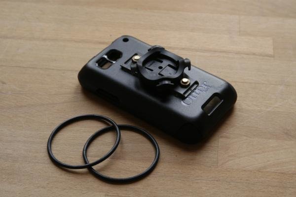

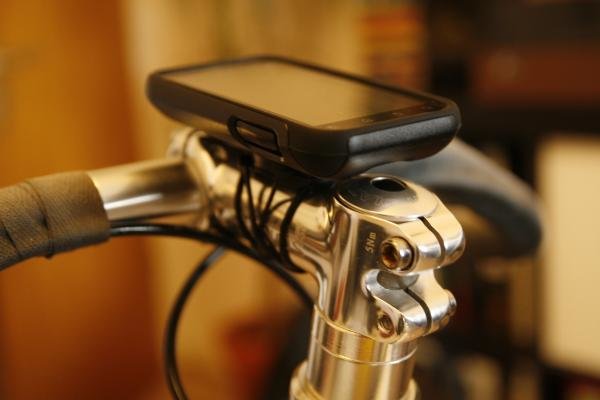

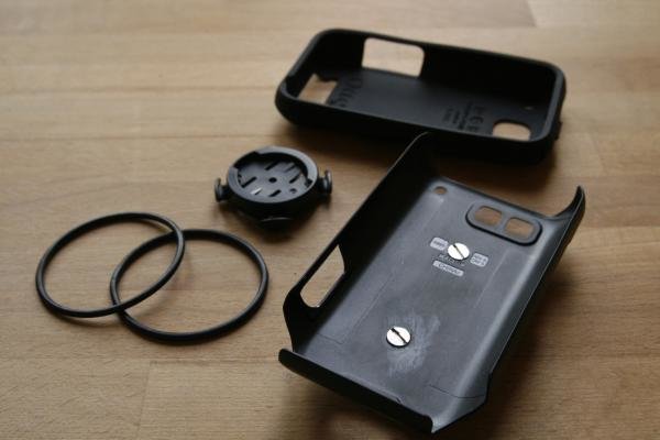

Hey,

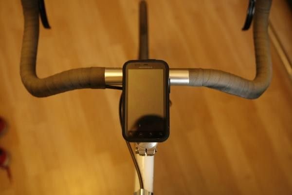

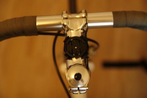

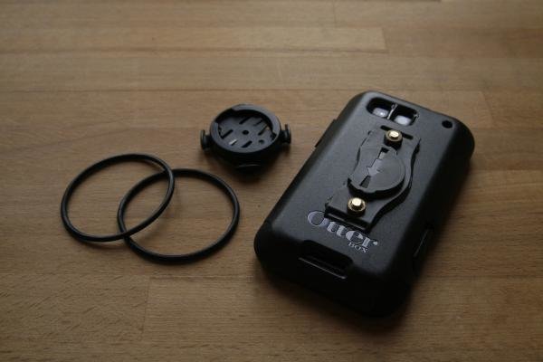

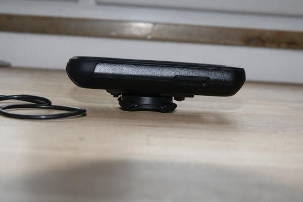

ich wollt mir kurz Zeit nehmen euch meine Defy-Halterung zu präsentieren. Ich wollte gerne eine, die direkt auf dem Vorbau montiert ist, aber auch genau so schnell wieder abnehmbar. Am Besten hat mir die Halterung von Flyer7576 gefallen, allerdings wollte ich nicht so viel Geld für die Biker-Tech Platte ausgeben. Ausserdem hat er mir gesagt, dass die rote Befestigungsplatte für den Vorbau Marke-Eigenbau sei und ich hatte keine Ahnung, wo ich so ein Teil herbekommen sollte.
Flyer7576 schrieb:
Hier mal meine DEFY Halterung :lol:
Meine Lösung ist jetzt folgende:
1x Otterbox Commuter Case (https://www.otterbox.com/motorola-defy-cases/motorola-defy-cases,default,sc.html)
1x Garmin-Forerunner 310XT "Quick release mounting kit" (https://buy.garmin.com/shop/shop.do?pID=65811&ra=true)
2x Schrauben
1x zwei Komponenten-Kleber (Pattex Stabilit Express)
Jetzt die Adapterplatte für das Uhrenarmband leicht modifiziert (bisschen plan gefeilt) und auf die Platte für die Otterbox geklebt/geschraubt.
Es ist von mir nicht für den Einsatz am MTB sondern am Rennrad und am Bahnrad gedacht. Praxisbericht wird folgen!
2x Schrauben
Hi unregistered,
das sieht sehr gut aus! Wie stehts denn mit dem Praxisbericht? Ich gedenke mir bald auch ein Defy+ zu kaufen. Die Otterbox wird auch meine erste Wahl sein. Beim Garmin Quick Release Kit bin ich noch etwas skeptisch. Das Prinzip scheint ähnlich dem Drehverschluss der Sigma-Tachos zu sein. Und wenn man etwas ruppiger fährt, also auch mit dem Rennrad über Kopfsteinpflaster oder nicht ganz abgesenkte Bordsteine, dann könnte ich mir vorstellen, dass da was abgeht. Kannst Du das widerlegen? Bei den Gummis bin ich mir auch nicht sicher. Werden die nicht irgendwann mal spröde?
Ich möchte, wenns geht, eine Lösung, die ich variable für verschiedene Fahrräder einsetzen kann. Also auch verschiedene Gelände. Rennrad, City und MTB. Daher bräuchte ich irgendwas an Schelle mit Schnellverschluss. So Cat-Eye-Halter oder so.
Dann müsste ich auch unter dem Vorbau in einer Neoprentasche einen externen Powerakku mitführen. Noch bin ich mit den Leistungswerten des Defy+ nicht vertraut, aber wenn man das Display auf hellste Stufe stellt um in der Sonne was zu sehen, dann wird das sicher stark auf die Akkuleistung gehen. Also ist ein externer Akku wahrscheinlich nicht verkehrt wenn man auch mal Tages- oder Mehrtagestouren macht.
Also ich bin sehr gespannt auf Deine Praxiserfahrung und freue mich über die vielen Anregungen hier im Forum. Klasse.
Darkwing
Darkwing.Duck schrieb:
Hey, entschuldige die späte Antwort!
Das Garmin-Release-Kit funktioniert im Prinzip wirklich ähnlich der Halterung für die Sigma-Tachos. Allerdings sind die Garmin-Geräte ein ganzes Stück größer/schwerer.
Ich nutz die Halterung nur in der Stadt, für kurze Fahrten (ca.10km) wenn ich die Adresse nicht kenne. Bis jetzt hat die Halterung sowohl Bordsteine als auch Kopfsteinpflasterpassagen überstanden.
An's Mountainbike würd ich mir die Halterung allerdings auch nicht machen, aber dafür hab ich sie mir ja auch nicht gebaut.

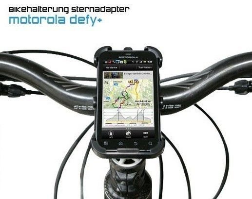

hab jetzt seit ein paar Wochen die Bikehalterung für das defy+ von upmove im Einsatz. Bin sehr zufrieden und hält top.

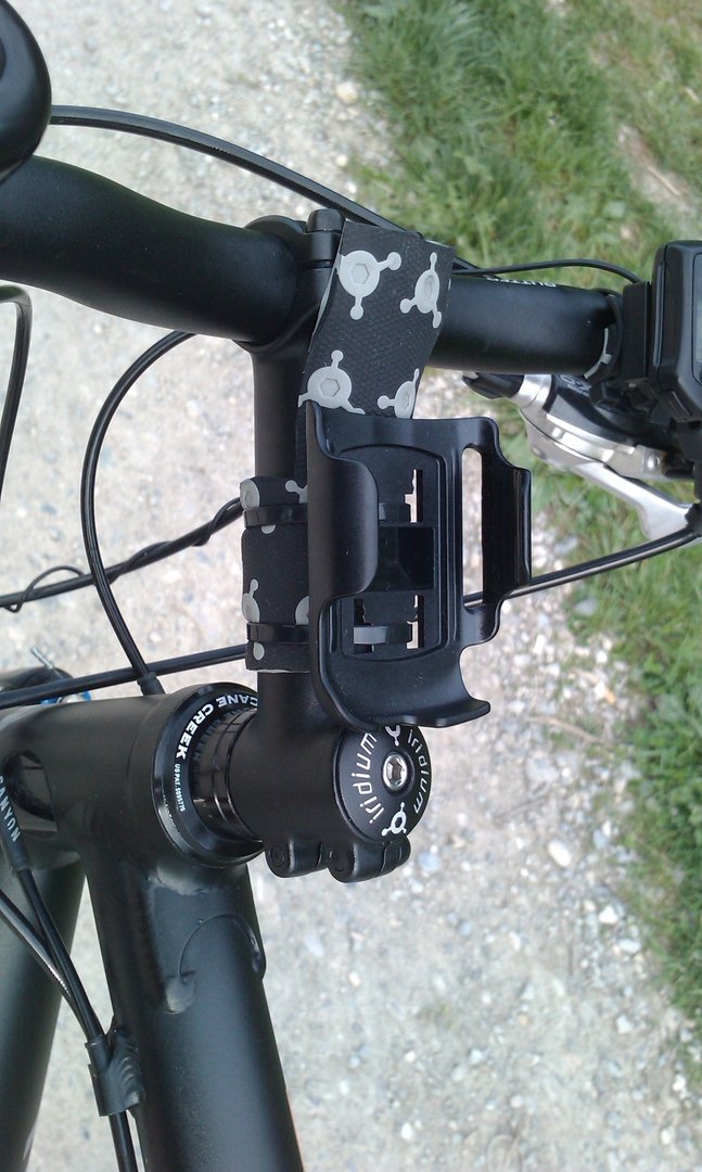

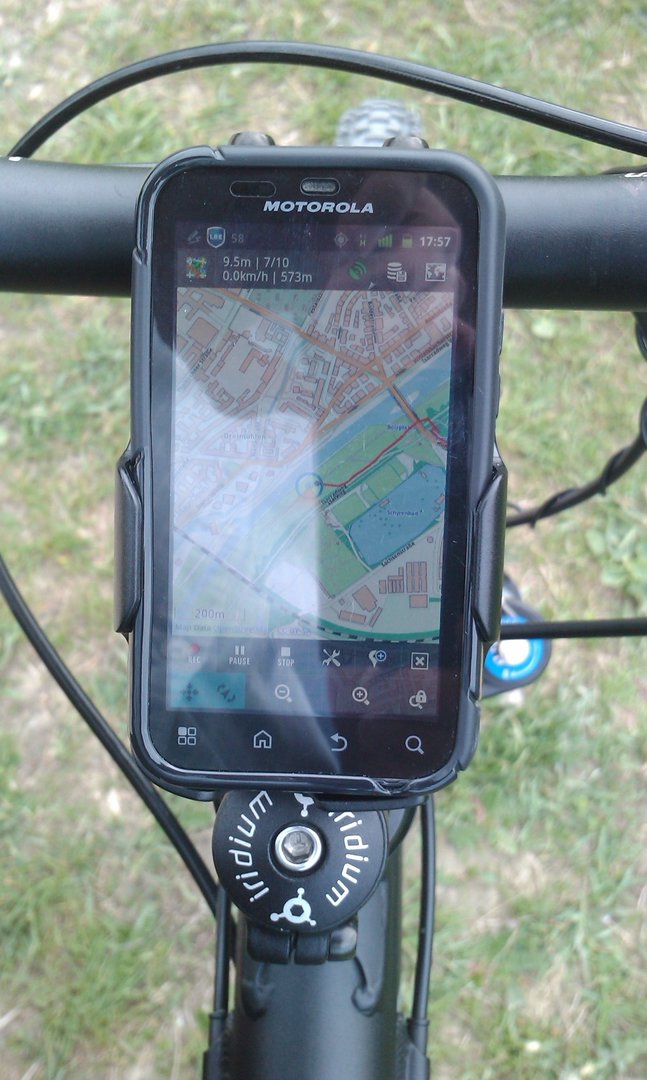

Ja, und deswegen habe ich mich auch auf die Suche gemacht, ob es nicht eine noch besser passende Schale gibt. Und ich bin - für "nackte" Defys ohne Schutzhülle - auch fündig geworden: die HR-Schale für's Samsung Omnia i900/i908 passt von der Breite und Dicke sehr gut.
Wegen der Abdeckung der USB-Buchse kann man das Defy allerdings nicht von oben reinschieben, sondern muss es einfach an einer Längsseite einlegen und dann an der anderen runterdrücken, wobei man den Halter da ein wenig zur Seite drücken sollte. Man braucht also zwei Hände, geht aber trotzdem in Sekundenbruchteilen.
Hier ist mal ein Beispiel auf eBay, allerdings etwas teuer.
Das Omnia ist etwas länger, deswegen bleibt der Clip, der eigentlich die Oberkante greifen sollte, in der Luft. Ich habe ihn einfach weggedremelt. Die seitlichen Führungen halten das Defy bombenfest.
Und das schönste: es ist genug Platz, um die USB-Buchsen-Abdeckung zur Seite zu schwenken und das Ladekabel anzustecken - ganz ohne Nacharbeiten am Halter. Ich bin mit dem Ding jedenfalls sehr zufrieden.
