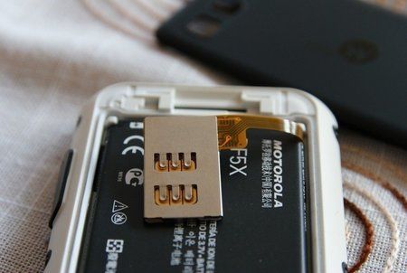

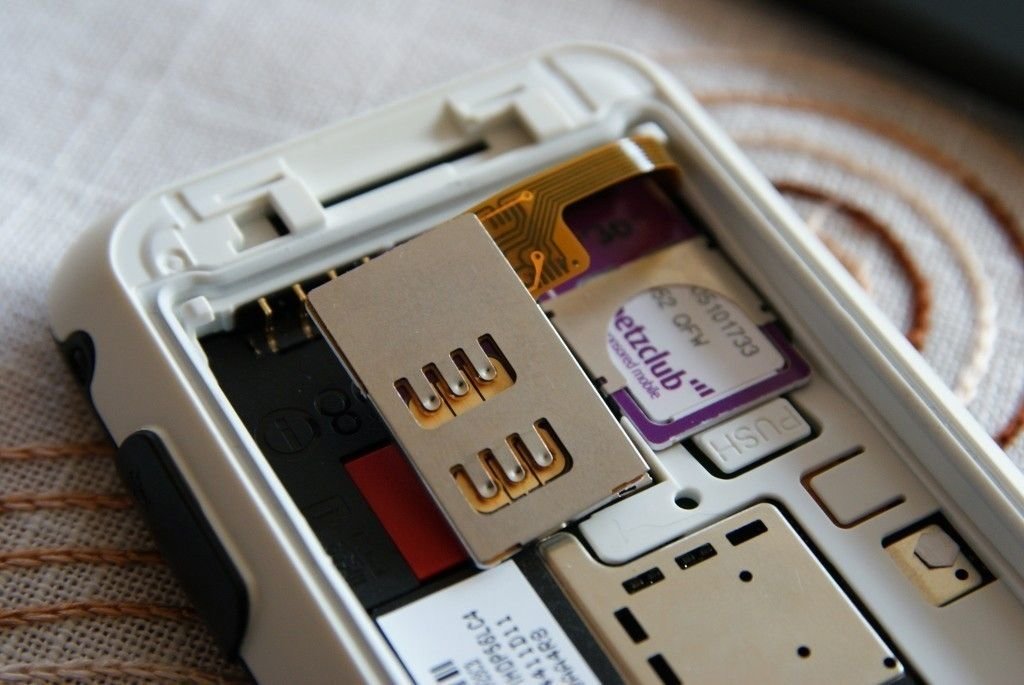

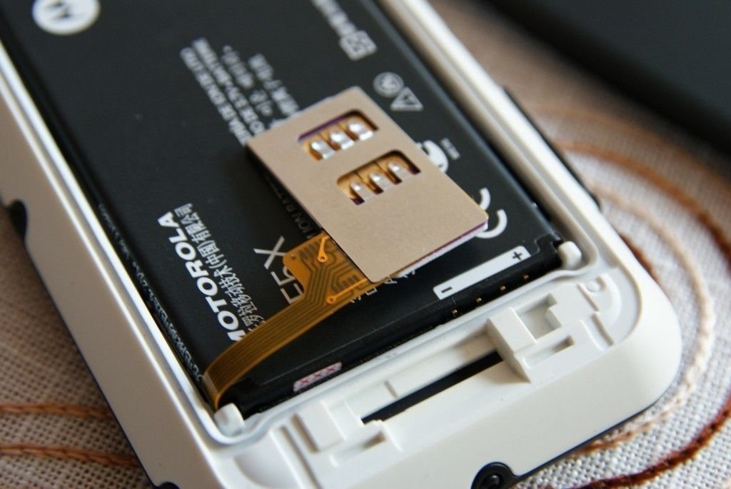

ich habe mir die Varainte nach deinem Posting hier auch bestellt, heute bekommen, aber so recht erschliesst sich mir die Montage nicht. Du könntest nicht zufaellig ein Foto davon machen?
Hast du die zweite Karte quasi zwischen Akuu & Deckel geklemmt, d.h. den Adapter quasi gefaltet (wenn man von oben drauf schaut) ?
Danke, rs6kman
Hi,
schau dir mal die Pics an....also das Kabel ist ja recht flexibel sodass es keine Probleme macht. Und Platz zwischen Akku und Akku Deckel ist reichlich.

Danke, sieht bei mir jetzt auch so aus. Allerdings kommt nach dem starten nur "keine SIM-Karte" (nachdem ich zuvor das Defy vom MotoBlur entsperrt habe).
Musstet Ihr noch was weiter umstellen oder muss ich nochmal meine Verkabelung prüfen (habe ich bereits) - ist ja recht fragil.
Danke & Ciao
ne musste nix mehr umstellen....hast das "Sim-Toolkit" im Menü? Schau mal dort nach ob dort Sim 1 und Sim 2 steht. Dort kannst du dann hin und her schalten.
