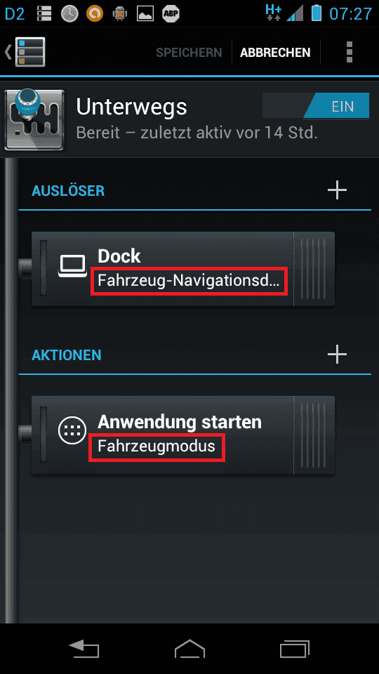

Funktioniert es denn wenn ihr eine Smart-Action erstellt und dort als Auslöser "Mein Telefon ist gedockt" auswählt?
Das wäre ja zumindest besser als so 'nen NFC-Tag...
Fahrzeug Navigationsdock gibt es auf jedenfall als Auswahl Punkt in den Smart Actions Einstellungen. Sollte jemand der die Halterung hat mal testen ob es funktioniert wenn das aktiviert ist :)
Hat bei mir keinen Effekt, gerade getestet...
Ist bei mir auch so, passiert nix :(
habt ihr es so eingestellt? und ist die Halterung von Trend Shop oder The Phonehouse? Hat überhaupt jemand eine von TPH?
Jepp und meine ist von Trend Phone.
Ich habs wie gesagt von TPH und es geht auch nicht :angry: Bei XDA wird aber auch schon drüber diskutiert und bis dato klappte es bei keinem, scheint also wirklich so, als habe sich Moto den 20cent Sensor fürs Razr i gespart.
