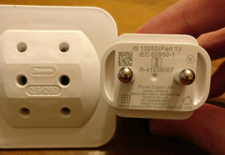

ich habe letzte woche zu meinem oneplus 3 dieses ladegerät mitgeliefert bekommen (rechts im bild).
es sieht aus wie ein normaler eu stecker, aber es passt nicht in eine herkömmliche steckdose, weil der radius des gehäuses größer ist als der innenradius der steckdose.
da dachte ich mir, ich bestelle einen aufsatz, um die steckdose eben zu machen.
jetzt habe ich das problem, dass die stifte des ladegerätes nicht in die löcher des aufsatzes passen.
die sind zu breit.
wie nutzt ihr denn das ladegerät an einer deutschen steckdose?
das passt normalerweise ganz normal in jede normale Steckdose :biggrin:
aber mal in ernst: sieht hier auch anders aus.
Hast wahrscheinlich ne Falschlieferung
