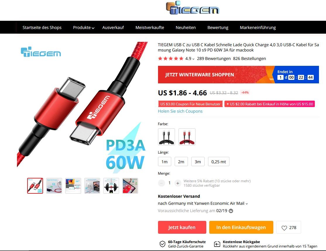

Das Originale Kabel ist mir zu steif, hätte lieber ein was flexibler ist und was SupperVOOC tauglich ist.
@Gabberlein aber nur weil dran steht, dass es mit dem X2 Pro funktioniert, ist es kein Original Kabel. Das von dir verlinkte USB Kabel ist ein 0815 USB-C Kabel.
Alleine schon der angegebene Ladestrom von nur 3 Ampere kommt mit SuperVooc absolut nicht hin :(
@The Rock bei mir das gleiche Problem wie bei @Stuttgart .
Der Link öffnet nur die Startseite der Ali-App. Ist am PC vielleicht anders?
@Dawi , gebe dir Recht.
Habe es gerade am PC getestet, da geht der Link und am Smartphone nicht.
Sorry.
Der Link führt jetzt auch nicht mehr zum Kabel sondern nur zur Ali-Startseite.
Liegt wohl am Link-Expire.
