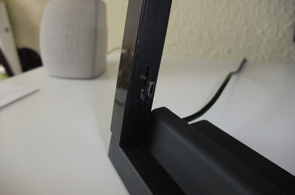

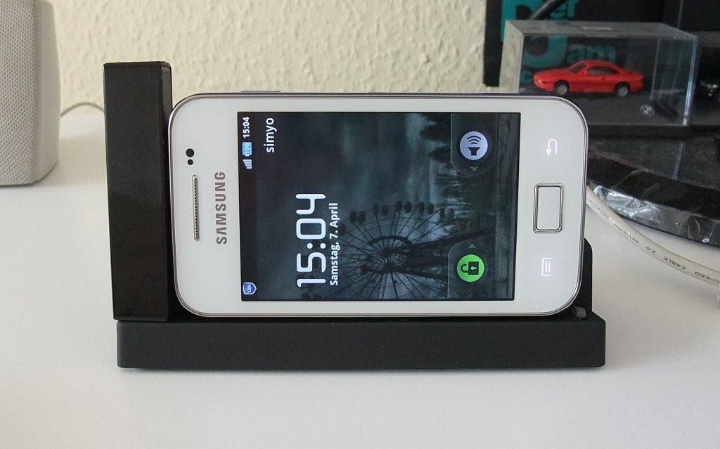

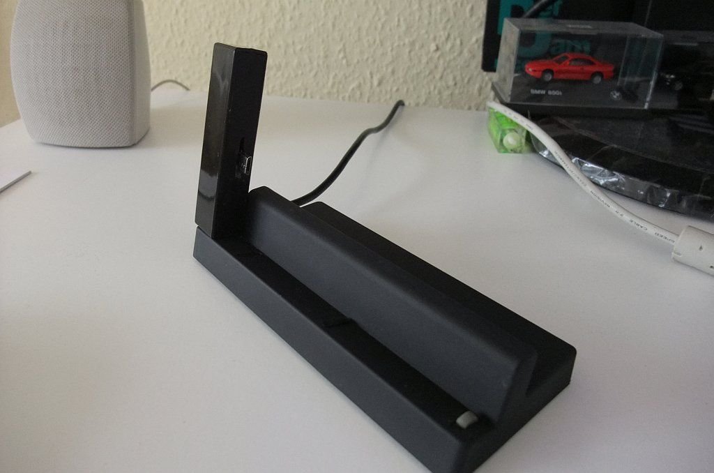

Da es ja nun nirgends eine Docking für das Ace gibt, habe ich mich mal ans basteln gemacht.
Bestellt habe ich diese hier:
http://www.amazon.de/Rocina-Docking...CZ30/ref=sr_1_1?ie=UTF8&qid=1333804378&sr=8-1
Da aber der Anschluß zu hoch ist an der Station, muß entweder das Ace höher oder der Anschluß weiter runter.
Ich habe mich für die 2. Variante entschieden.
Der Seitensteg ist nur gesteckt, die Platte vorn mit dem MicroUSB kann man abschrauben. Anschluß sauber entfernen und die Öffnung nach unten ausfräsen, innen ebenfalls ausfräsen damit der Stecker weit genug raus kommt. Das ganze dann anpassen und mit ordentlich Heißkleber fixieren, am besten gleich das Ace dranstecken so das es ordentlich paßt.
Fertig!
