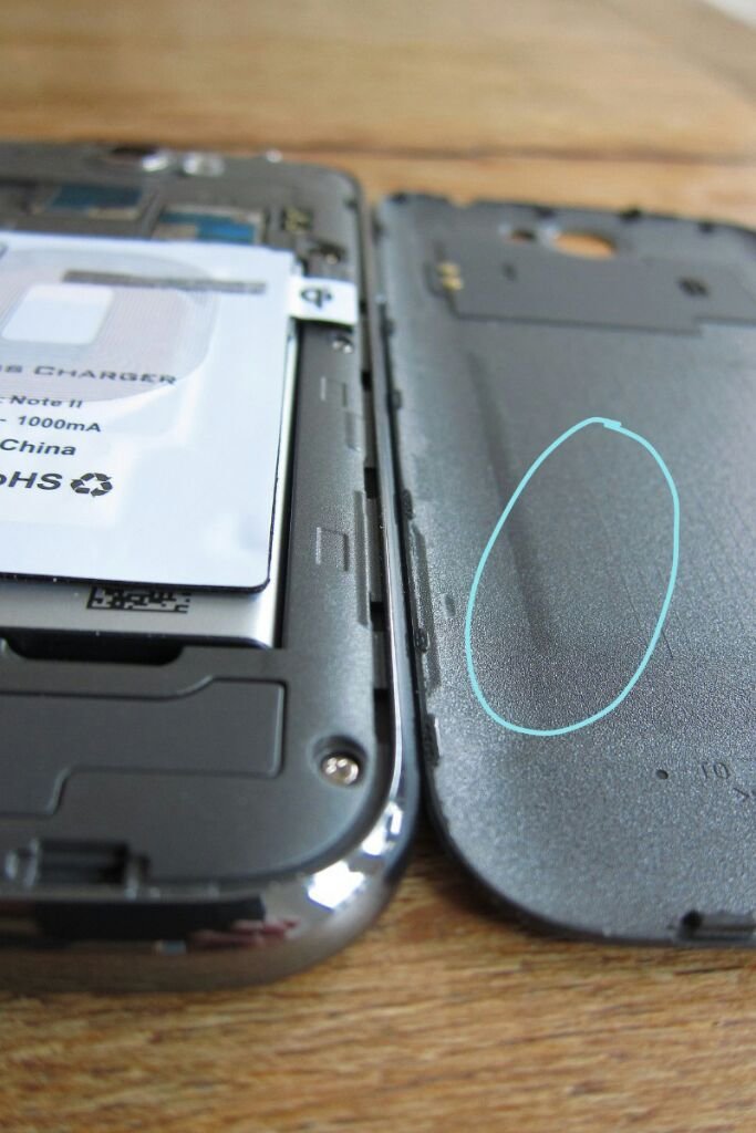

Meine Empfänger - Spule ist gestern angekommen (die von Fasttech). Entgegen der Abbildung und Beschreibung im Shop ist eine 1000mA Spule gekommen.
Die Montage ist sehr einfach. Leider wird der Akkudeckel doch minimal ausgebeult. Meine Hüllen passen zwar trotzdem, es fühlt sich aber etwas komisch an.
Zusammen mit dem Philips Qi - Lader lädt es mit deutlich unter 500mA auf, also eher langsam (von 40% auf voll dauerte ca. 4h).
Es lädt weder mit dem Samsung Protective Cover noch mit dem Casemate Tough. Mumbi X-TPU geht, dann muss es aber sehr genau positioniert werden.
Ich habe mir jetzt mal das 0.3mm Case bestellt, dann ist das Casemate eben erstmal nur für den rauen Einsatz.
Das würde mich mal interessieren, ob das bei allen anderen auch der Fall ist?
Ich dachte nämlich bislang die Qi-Spulen seien so schlank, dass da nichts ausbeulen würde.
Falls doch -schwach!
Gibts es eigentlich inzwischen einen Firmware-Mod, wo man die Begrenzung des wireless-Ladestroms von -ich glaube- ca. 430mAh aufheben kann?
Das pad ist in der Tat etwas dick. Unter der Spule und der Abschirmungsfolie ist noch ein dünnes Polster. Vielleicht, um zu verhindern, dass die Akkuhülle beschädigt wird.
Ich habe auch schon überlegt, ob ich das pad einfach mal zerlegen soll. Mich hat bisher abgeschreckt, dass die Leitungen unten rauskommen, die Spule aber oben liegt. Keine Ahnung, wie belastbar das ganze wird, wenn ich den Puffer da raus nehme.
Grundsätzlich glaube ich nicht, dass es ganz ohne Beule geht. Der Akkudeckel ist ja so konstruiert, dass er bündig auf dem Akku aufliegt. Der Platz für ne eigene Induktionsspule ist im Akkudeckel ja vermutlich erkennbar. Ich denke, die "Platte" hinter dem Akku sollte bei nem Deckel mit Spule evtl. mal die Spule sein.
Der Platz ist also jetzt sozusagen doppelt belegt.

Du solltest evtl recht haben, wenn man die POlsterung entfernt, müsste es passen.

Genau so ist es, das ist mir auch schon aufgefallen. In den ganzen Selbsbauanleitungen, wurde auch nie das Polster verwendet. Ich werde es, wenn das PAD da ist, entfernen, damit die Beule unter dem Akkudeckel nicht so groß ist.
