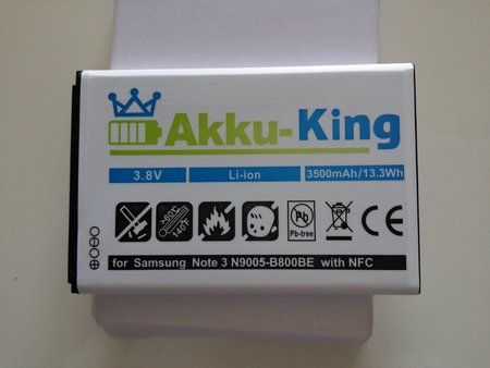

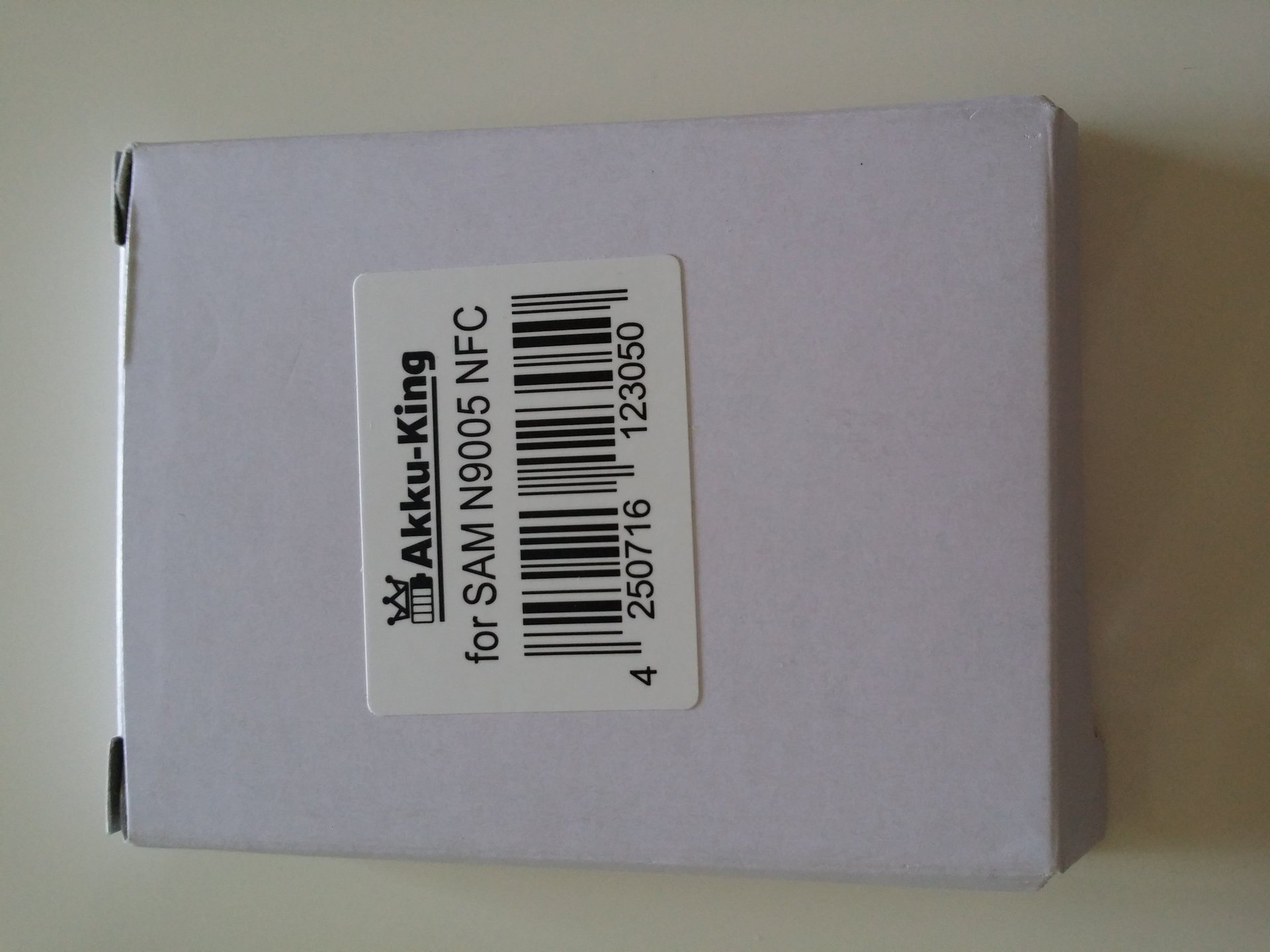

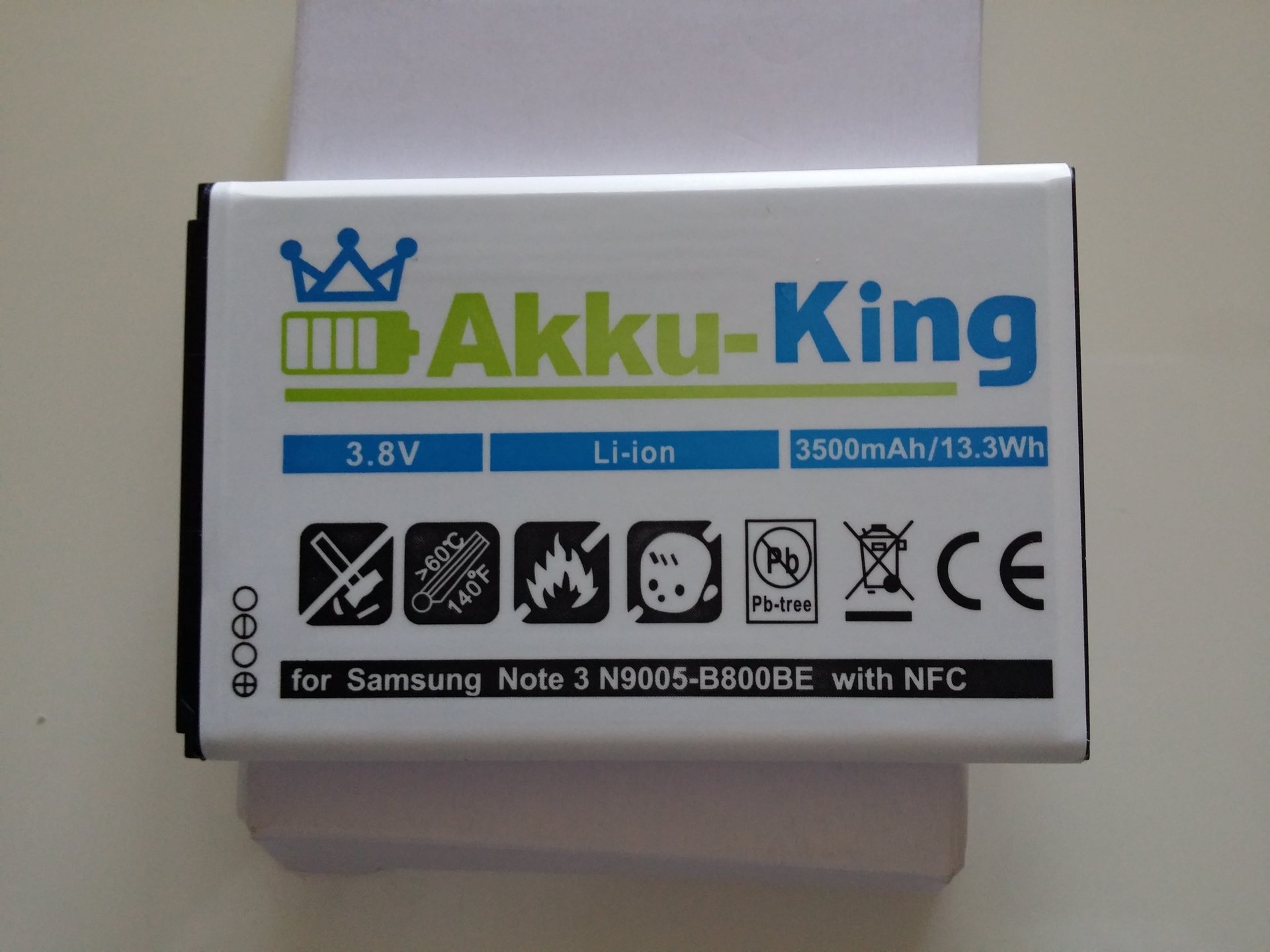

Laut der App "Battery Monitor Widget Pro" hat mein Original Akku eine Kapazität von 3162 mAh, geladen wurde bis 4.3v. Hab mir nun einen Akku von Akku-King mit 3400 mAh und mit NFC bestellt, mal sehen was da raus kommt.
Der Akku kam heute schon und es stehen 3500 mAh drauf nicht wie im Internet auf den Fotos 3400 mAh. Naja mal sehen was da so rum kommt.

Laut Messung kommt der Akku auf 3195 mAh und wird bis 4.3v geladen. Ich hab immer bei ca. 10 bis 15 % das Ladegerät angeschlossen. Man soll ja bekanntlich einen Lithium Ionen Akku nicht komplett entladen.
Auch gerne hier nochmal:
Mag daran liegen, dass er nur 3.200 mAh hat, wie man auch den jüngsten Rezensionen bei amazon.de entnehmen kann ;)
Dominik1991 schrieb:
Bin mal auf deinen Testbericht gespannt. Also mein Mumbi Akku mit 3400 mah bringt noch nicht viel viel mehr leistung. Naja er wurde auch erst ca 7 mal erst aufgeladen. Ein wenig besser ist er schon genaueres kann ich erst so in 1-2 Wochen sagen.
gerade auf meinem gesehen:D Tolle verarsche
Ich muss meine Aussage was den Akku-King Akku betrifft ändern. Mir ging heute der Akku aus und nach dem er voll war wurde eine Kapazität von 3465 mAh angezeigt. Ich werde nun die Tage noch mal den original Akku checken.
Vergesst diese Tests zur Kapazität mit battery Monitor widget &Co. Ich lasse das auch aus verschiedenen Gründen immer mitlaufen, aber großen Sinn macht es nicht. Der 6400er Cameron Sino Akku wird zum Beispiel mit rund 4200 mah angezeigt, obwohl er gemessen rund 6000 mah in Wirklichkeit hat.
Man sieht's ja auch an deinen Ergebnissen, plötzlich hast du ganz andere Werte gehabt...
Wenn, musst du es auch extrem systematisch machen: jedes mal bis zum Abschalten leer werden lassen, dann einschalten und laden, und zwar im Flugmodus. Das dann 20 mal für jeden Akku wiederholen. Der Aufwand wäre mir aber zu hoch ehrlich gesagt, und die Ergebnisse immer noch zu unsicher...
Lg Domi!

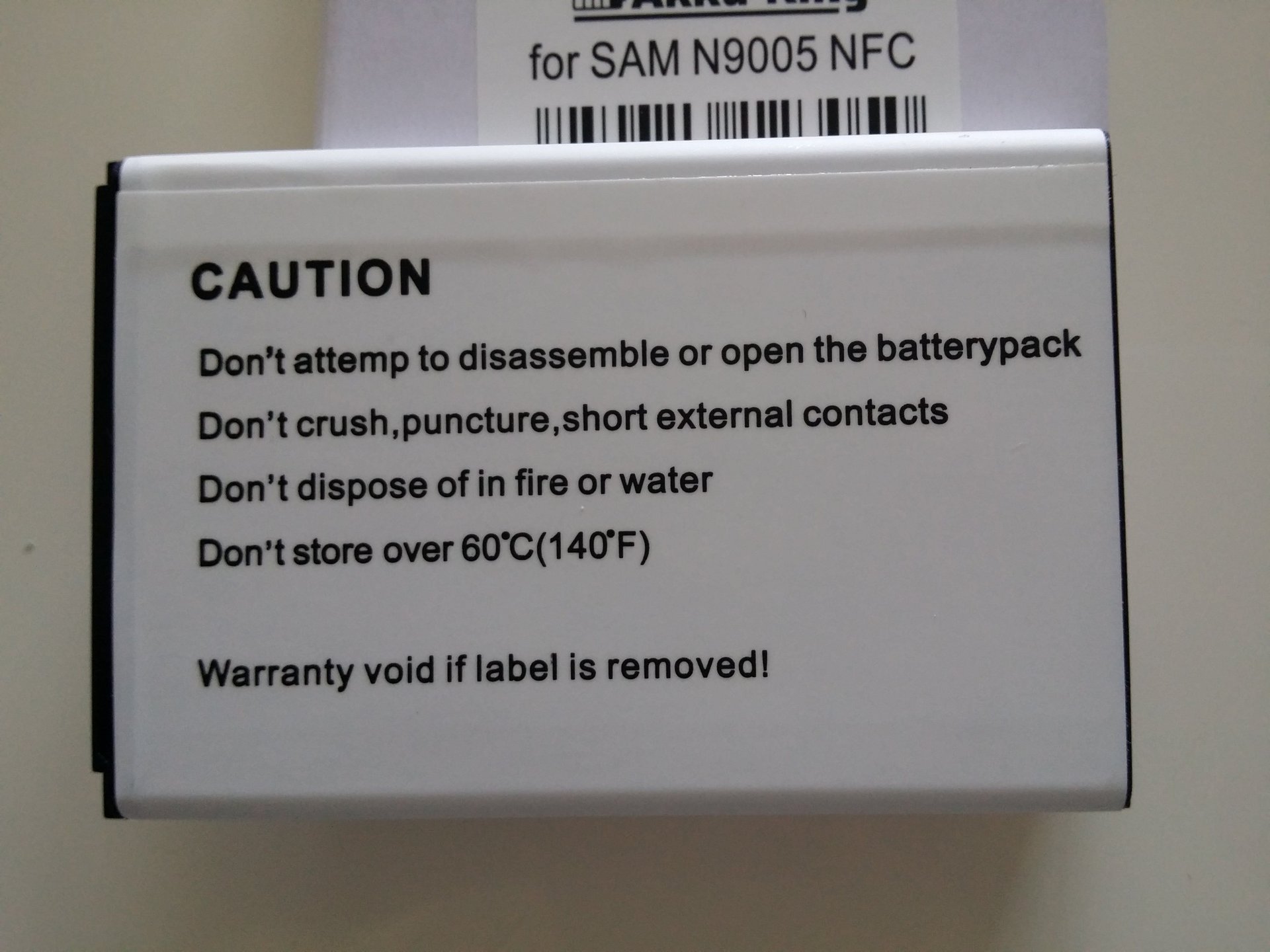

PS: wenn man das Label vom Akku abzieht, steht drunter aufs Metall geprägt 3200 mah... ;)
