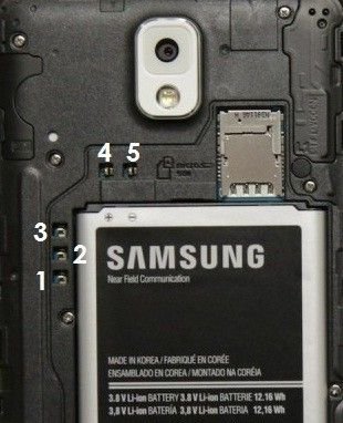

ich möchte mein Note 3 wieder mit dem Wireless Charging vom Palm Pre ausstatten. Bisher hatte ich alles nach Anleitung im Note 2 verbaut was auch problemlos funktionierte.
Jedoch kann ich zum Note 3 noch keine Informationen bezüglich der Pinbelegung finden. Da das S-View Flipcase auch an diese Pins kommt will ich das Phone nicht gleich zerschießen und hoffe das jemand vor dem selben Problem steht und das bereits gelöst hat?!
Mit dem Multimeter kann ich leider nix messen wo + und - anliegen.

Ums Festzuhalten ist Pin 3 Plus und Pin 2 Minus.
Dann wird mal umgebaut.
Mit freundlichen Grüßen
Manuel
..und 4 und 5 sind NFC...
bleibt nur noch heraus zu finden was pin 1 ist...
Erdung ? Und wird die nicht benötigt ?
Pin 1 und 2 werden für den Wakeup Transceiver benutzt
Was ist der wakeup transceiver? Klingt interessant
Das ist ein kleiner Sender-Chip unterhalb von Pin 1 im Flip Cover und S-View Cover, sieht man erst wenn man die Pins rausbricht.
Er bewirkt dass das Display an und aus geht beim öffnen und schließen des Covers.
