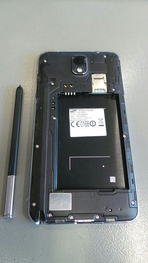

enrico1973 schrieb:
Könnte mal jemand der Besitzer ein Foto des offenen Batteriefachs machen?
Siehe Anhang... kann morgen auch eins mit dem S4 Spule machen!
Ich nehme mal an die zwei Kontake oben sind es... nur für was sind die drei auf der linken Seite?
Könntest du auch ein Vergleichsfoto von der normalen Gehäuserückseite und der Rückseite mit Spule machen, dass man in etwa den Vergleich zur Dicke hat?
Wäre doch schade wir kaufen uns ein teures Case und dann passt das Note 3 mit der Induktionsrückwand nicht rein.
Die anderen 3 Kontakte haben sicher irgendwas mit NFC Antenne zu tun.
Reaktionen: Lostex

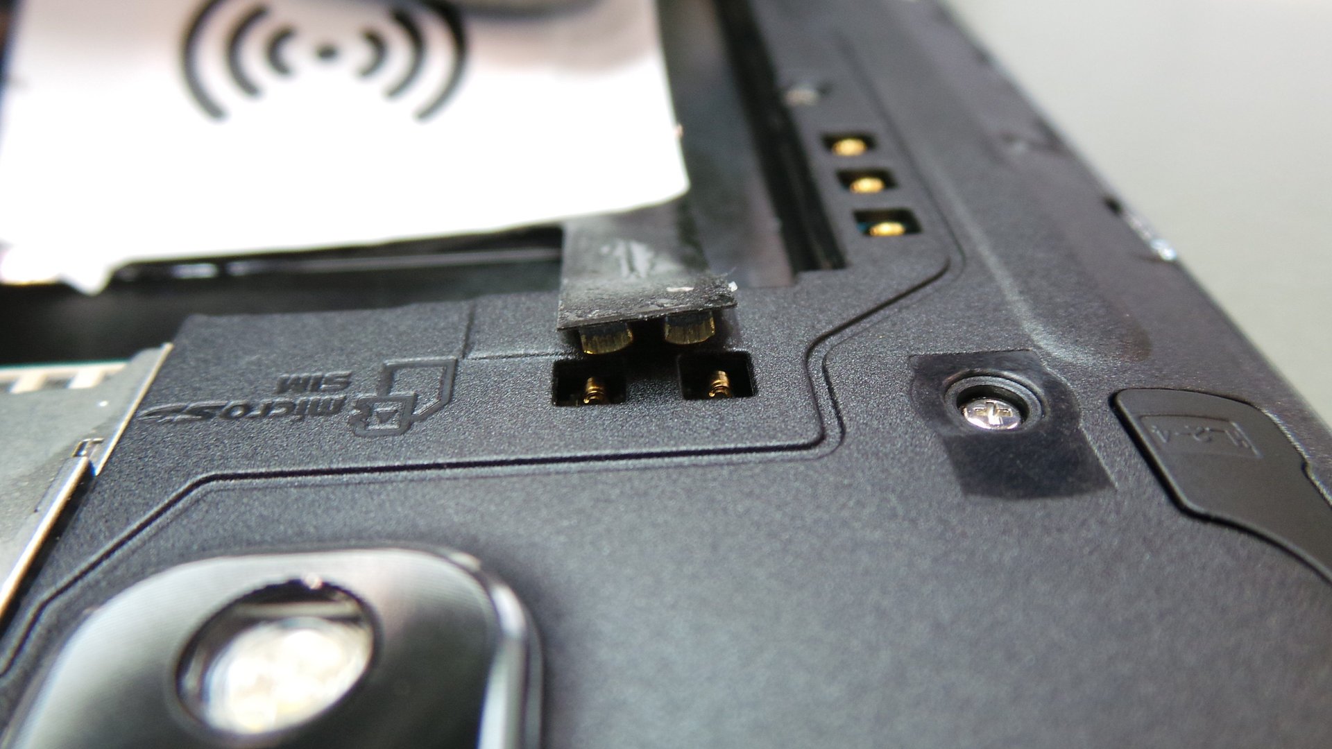

So also hier zwei Fotos von dem Note 3 mit einer Induktionsladespule vom S4 !!
Es handelt sich dabei nicht um eine Originale von Samsung sondern aus der Zubehör Industrie!
Sie ist 1mm dick.... es gibt auch 0,5mm dicke aber ich bin hier bereits an einem anderen Problem gescheitert:
Die Kontakte passen nicht in die Öffnung vom Note 3 :-(
Beim S4 liegen die Kontakt viel enger zusammen als hier bei dem Note 3.
das sieht aber so aus als könntest du gefahrenlos mit nem Skalpell das Flachbandkabel splitten....
Das könnte evt. klappen .. aber ich habe bereits solch eine Spule geschrottet weil ich versucht habe es für das S4 Active zurecht zu schneiden. Die Folie/Drähte sind so extrem dünn und mehrlagig teilweise, das wenn man es zerschneidet eine sehr hohe Kurzschlussgefahr gegeben ist.
aber glaubst du das das da in dem Bereich mehrlagig ist?
Ich hatte so ne Folie noch nie in der Hand, schätze aber die beiden Stränge die man da sieht sind einfach nur je eine Ader + und -.
Ich hätte sicher schon das Messer in der Hand, o0, aber ich versteh dich auch. Immerhin ist so ne Folie ja auch nicht ganz billig.
An der anderen Stelle wo ich geschnitten habe war es überall mehrlagig bzw scheint unten eine Masseschicht zu sein die als Masse oder Abschirmung benötigt wird.
Nö, NFC ist diesmal im Akku. Steht sogar drauf und habe ich auch schon getestet.

@Frank2
das schließt aber auch nicht aus, dass dennoch kontakte für eine externe Antenne eingeplant wurden damit wireless-charging und NFC sich nicht gegenseitig behindern wenn wireless-charging in einem speziellen backcover plötzlich direkt über dem NFC-Akku liegt.
Wäre denkbar, dass die wireless-charging Akkudeckel dann beide Antennen beherbergen.

ACHTUNG!
Es sind nicht die obigen zwei Kontakte sondern von den linken dreien die oberen zwei.
Der oberste ist Plus, der zweite Minus.
Habe meine S4 Spule zerschnitten und dran gehalten, funktioniert!
Leider lässt sie sich nicht so (einfach) umbauen das sie drin bleiben kann.
ABER: die vom Note2 lassen sich relativ leicht anpassen.
Hier ein Video dazu, aus diesem habe ich auch die Infos der PIN Belegung.
