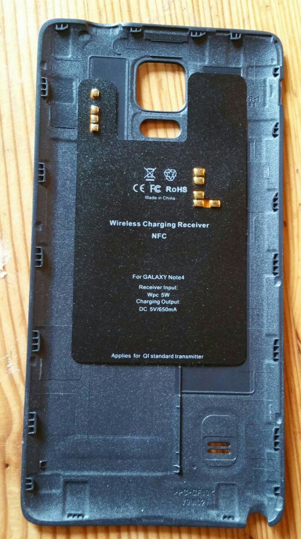

Das musst du einfach mal Probieren, Also das Teil von innen in den Akkudeckel zu kleben. Normal wird es ja auf den Akku selber geklebt. hab ich selber auch so gemacht. Das ganze von innen anzu kleben sollte aber nicht das Problem sein, nur das Treffen der kontakte könnte etwas frickelig werden.
Levitron
Reaktionen: sinus65
Ein Tupfer Kleber oder Silikon auf das Pad. Dann positionieren und Deckel zu drücken. Testen ob es läd und dann solange zu lassen bis der entsprechende Kleber ausgehärtet ist. Fertig.
Reaktionen: sinus65
Einfach mit Tesa auf dem Akku fixieren nicht großartig festkleben, das reicht
Reaktionen: sinus65

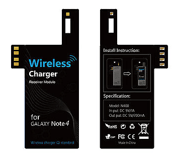

Wenn ich den Thread korrekt überflogen habe, dann ist bisher nur bei diesem Receiver NFC bestätigt worden oder?
QI Wireless Ladegerät Empfänger Receiver Adapter für Samsung Galaxy Note 4 N9100
Wireless Ladegerät Empfänger Receiver Adapter für Samsung Galaxy Note 4 N9100.png
Da ich gerade zwei Note 4 nachrüsten möchte, aber die Dicke vom Original Cover einfach ein NoGo ist, werde ich denke ich mal alle Bauformen durchtesten, sofern das noch keiner gemacht hat.
EDIT: Ich habe jetzt mal drei verschiedene bei eBay und vier weitere bei Amazon bestellt. Ich melde mich dann wieder.

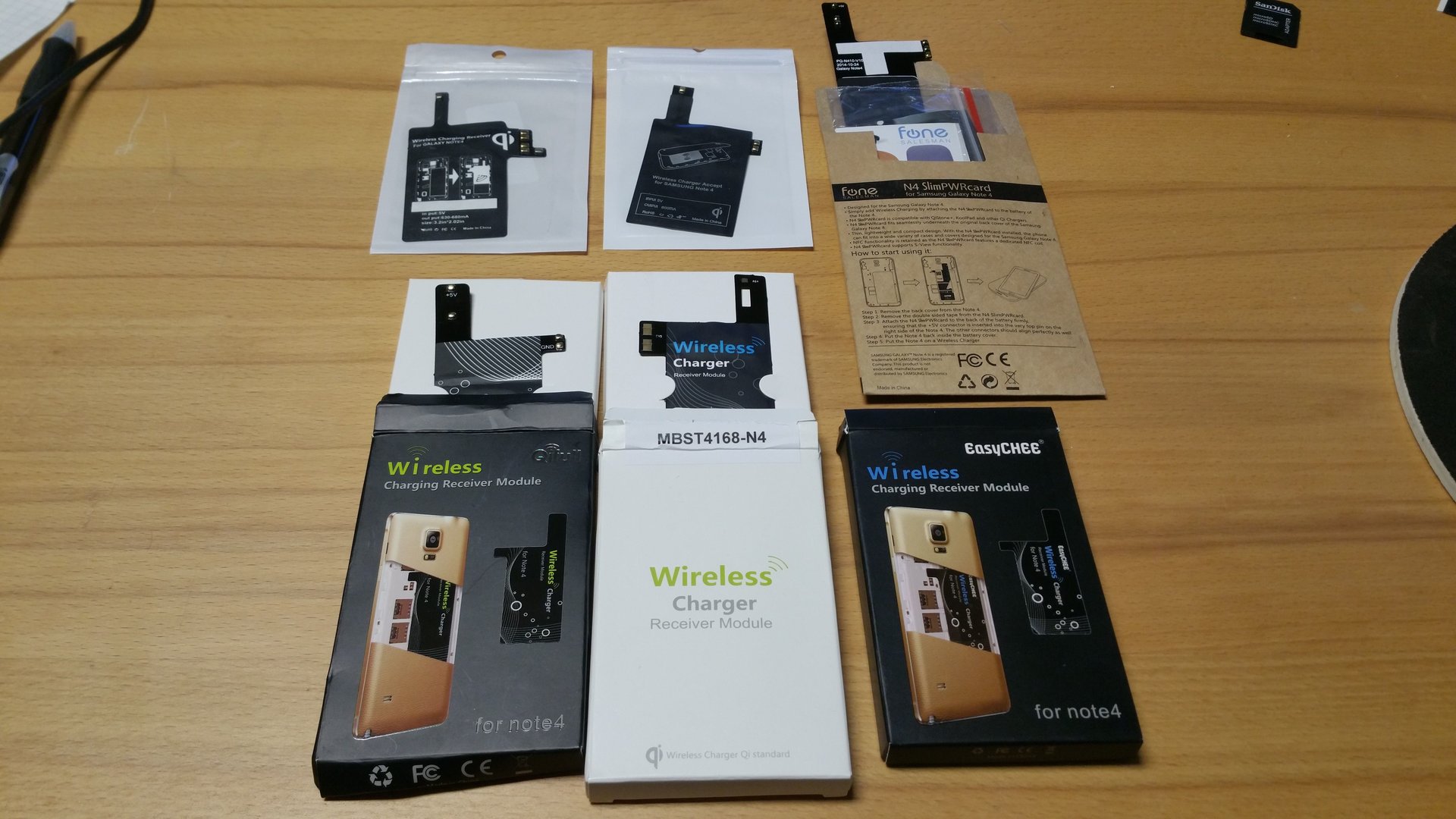

Mittlerweile habe ich 6 Empfänger da. Zwei davon baugleich. Es fehlt noch einer, der verknickt ankam, und wo ich auf Ersatz warte.20161015_115520.jpg

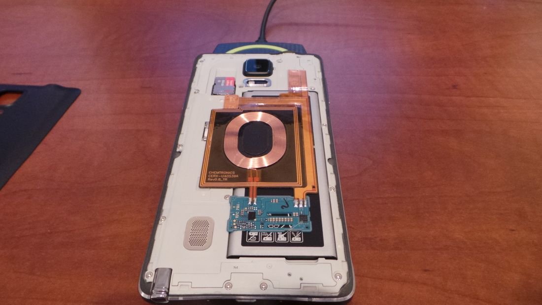

Ich habe nun zwei Ladepads eine Weile getestet, muss aber sagen, dass kein einziges zu empfehlen ist. Das Problem ist, dass alle Nachbauten auf Höhe des Akkus positioniert sind. Das sorgt zwar dafür, dass sie kaum eine Beule produzieren, aber dadurch ist die Spule nicht mittig. Ich kann z.B. das Note 4 mit so einem Qi Receiver nur schwer laden, wenn ich es umgekehrt auf das Wireless Charging Wide Pad lege.
Ich werde daher diesen Umbau vornehmen:
Dann ist die Spule genau in der Mitte:

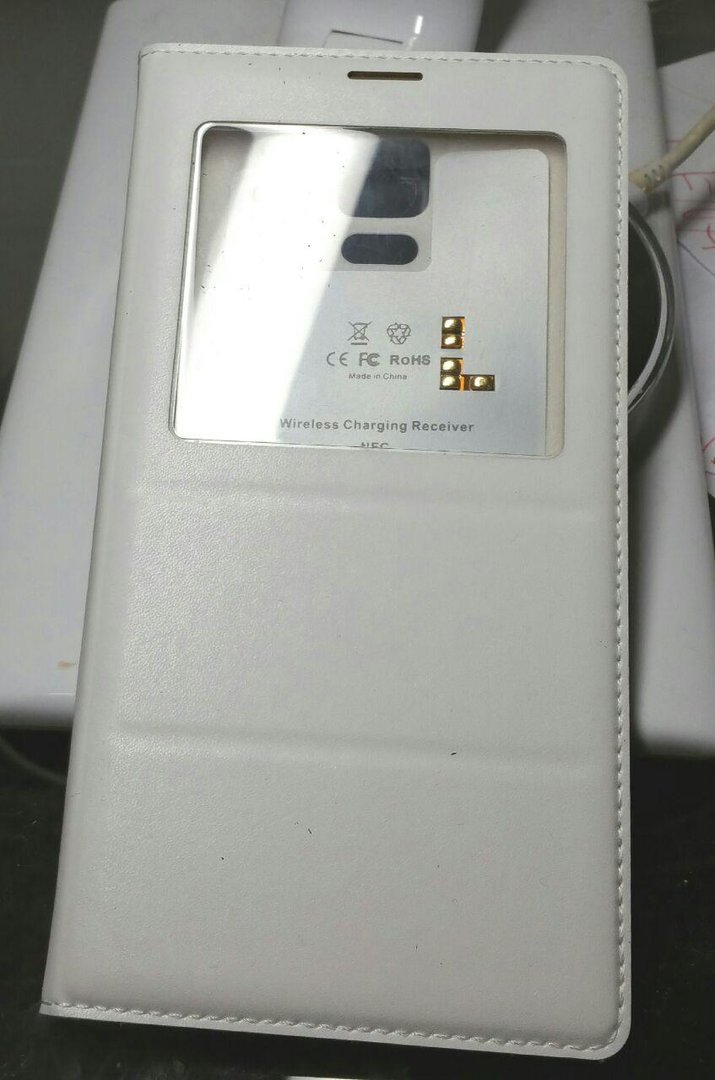

Jedenfalls bestätigt mich das nur noch mehr darin, dass die Qi-Receiver allesamt in den Müll gehören. Aber tatsächlich gibt es doch noch eine Alternative wie es scheint. Dieses China-Cover hier hat den Receiver tatsächlich mittig positioniert:
Für SAMSUNG Galaxy Note 4 Wireless Qi Charging S Charger Cover Case DC5V 1A | eBay
Ich versuche natürlich weiterhin ein Original Cover zu bekommen, aber bis dahin bestelle ich schon mal das aus China. Damit mache ich dann auch gerne noch mal einen Test wie gut es im Vergleich zum Original lädt, ob NFC geht, usw.
