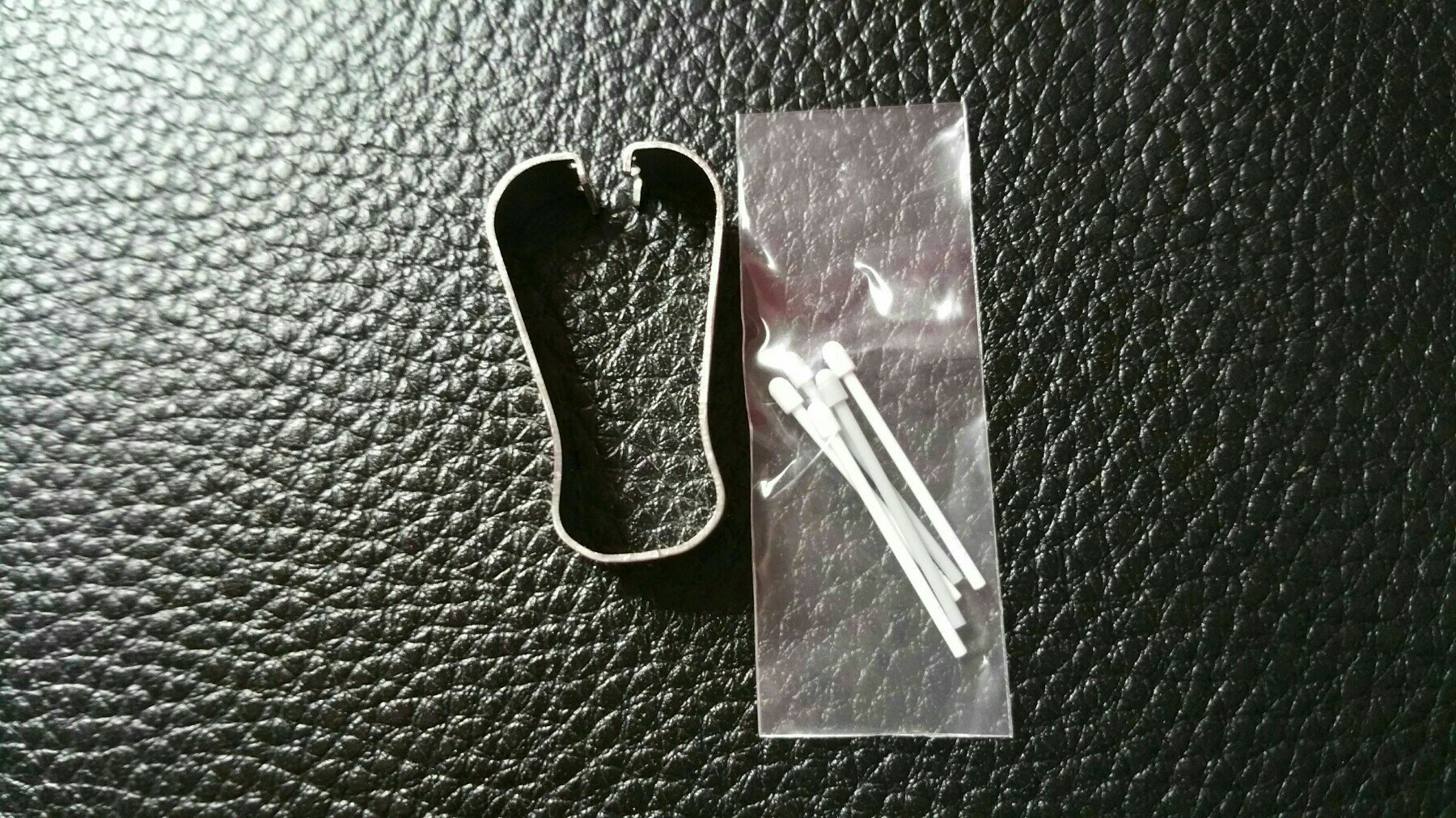

Eine frage wofür ist das
Wofür ist was? :confused2:
Habe eigentlich ein foto eingefügt, es ist sowas wie eine kleine zange und Stifte
Das hier uploadfromtaptalk1423473765236.jpguploadfromtaptalk1423473765236.jpg
Ok jetzt gleich 3 mal ich werde es noch lernen
MaTzElUxE schrieb:
Sicher? Ist ne kleine Tüte mit sehr unbekannten teilen drin. Wenn man's nicht weiß kommt man da sehr schlecht drauf wofür das ist.
Bei mir war ein QR-Code auf dem Tütchen, der zur Erklärung geführt hat.
Ich dachte erst die kleinen Stifte wären um die Löcher vom Mikrofon usw. frei popeln zu können. :biggrin:
@treves: ist Deine Frage wofür das ist ernst gemeint?

Ich hab auch zur härteren Spitze gewechselt, klappt mit der Displayschutzfolie besser.

Ahoi,
hast du denn mal deine "defekte" Spitze gegen eine der Ersatzspitzen getauscht? Wenn es dann wieder funktioniert, dann wird wohl die Mine warum auch immer im Eimer sein.
Wenn nicht, dann...
Hast du eventuell eine Displayschutzfolie drauf? Vielleicht mal ohne probieren?
Das der Digitizer kaputt gegangen ist, könnte zumindest theoretisch auch sein - gab es denn einen Zwischenfall, der dich auf den Gedanken gebracht hat?
BB
Wie äußert sich denn die "nicht korrekte Funktion" ?
Hallo Beutelbär,
hm, das mit einer Ersatzspitze habe ich auch schon mal überlegt, aber ich finde keine im Internet :-( Leider war beim Erhalt des Note 4 keine Ersatzspitze dabei .
Ansonsten.... ich habe eine Schutzfolie drauf, die kann ich ja mal entfernen.
Na und das evtl. die Oberfläche eine Macke ab bekommen hat.... das war eine weitere Überlegung, da ich noch nie mit einem S-Pen gearbeitet und vielleicht zu doll damit auf der Oberfläche gedrückt habe :confused2:.
apriltraum1
Hallo Andreas,
wie sich der Fehler äußert??
Ich kann mit dem Pen auf die Button klicken, aber es tut sich nichts mehr. Drücke ich hingegen mit dem Finger darauf, funktioniert alles.
Kannst du denn mit dem Pen schreiben, oder geht da überhaupt nichts ?
Siehst du beim Darüberschweben über das Display den kleinen, blauen Kreis ?
Was tut sich dann beim Drücken der Taste ?
Der Stift hat im Inneren auch eine Spule, - es muss also nicht unbedingt an der "Mine" liegen.
Vielleicht kannst du das einmal in einem Laden testen, dann wüsstest du, ob ein neuer Pen das Problem behebt.
