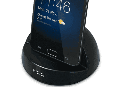

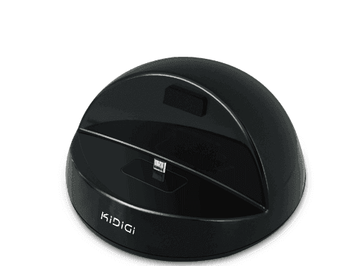

Hi Leute!
Habe gerade die hier gefunden. Sieht richtig super aus:
DockingStation
Hätte ich mir bloß nicht die originale von Samsung zu Weihnachten gewünscht! :(

Hi Uschi002,
na das sieht doch gut aus.....
jetzt bin ich froh, das ich mir noch keines gekauft habe.
Nur Lieferbar ist das Dingens noch nicht :mad2:
Danke
JuergenM schrieb:
Hi Uschi002,
Danke
Naja, es steht auf der Seite das es 4 Werktage braucht zum Versenden, also denke ich mal im Rahmen. Hoffentlich kann ich da widerstehen zum Bestellen! :flapper:
Aber nix auf Lager :crying:
