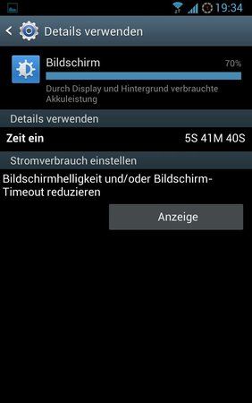

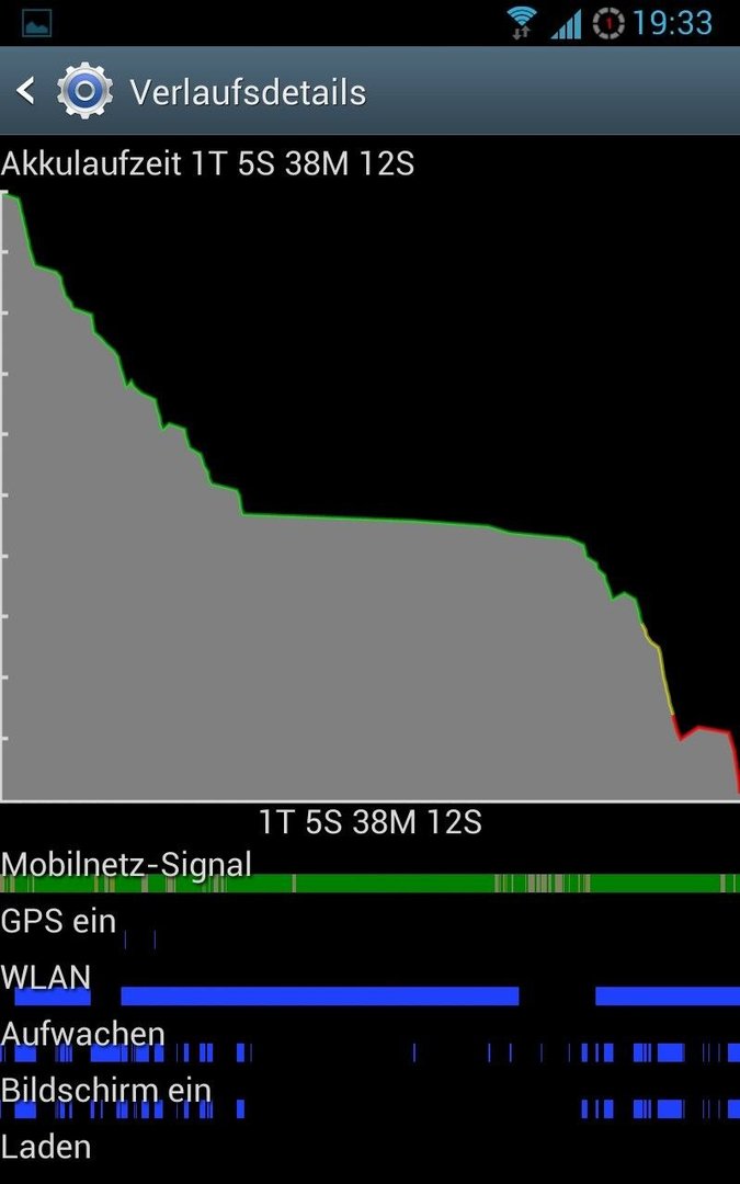

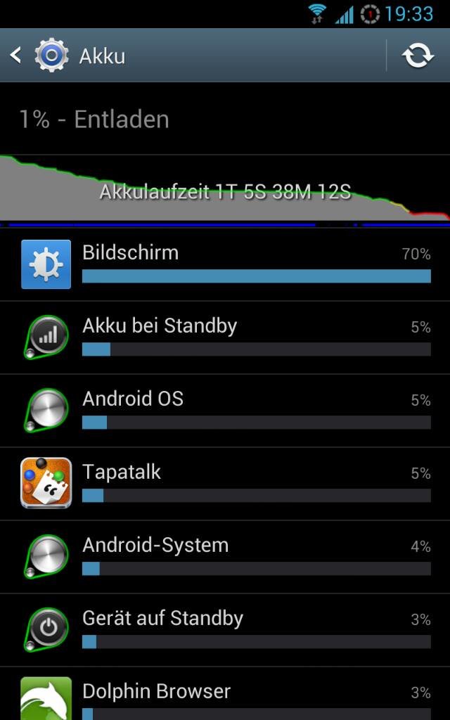

So hier meine Akkuwerte mit dem Anker Akku bei 1%
Hab mein Note aber nicht so richtig dauerhaft intensiv benutzt. Muss aber sagen bin richtig zufrieden mit dem Akku hält deutlich als mein alter.
Wie sind die Akkuwerte? Mir gehts um die Display Anzeit in h.
Wlan oder Mobiles Internet war immer an je nach wo ich war und wenn das Display an war halt immer im Netz gewesen Whtasapp Facebook usw.
