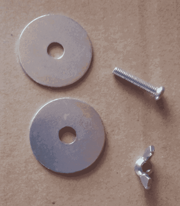

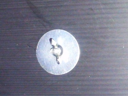

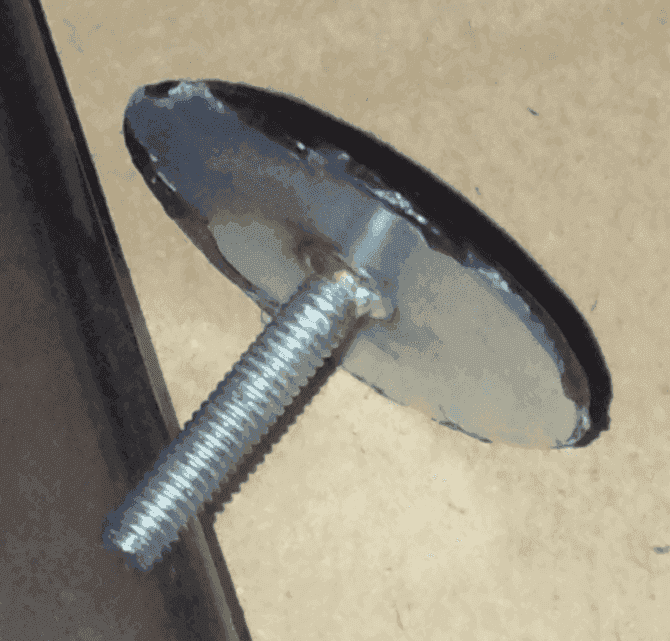

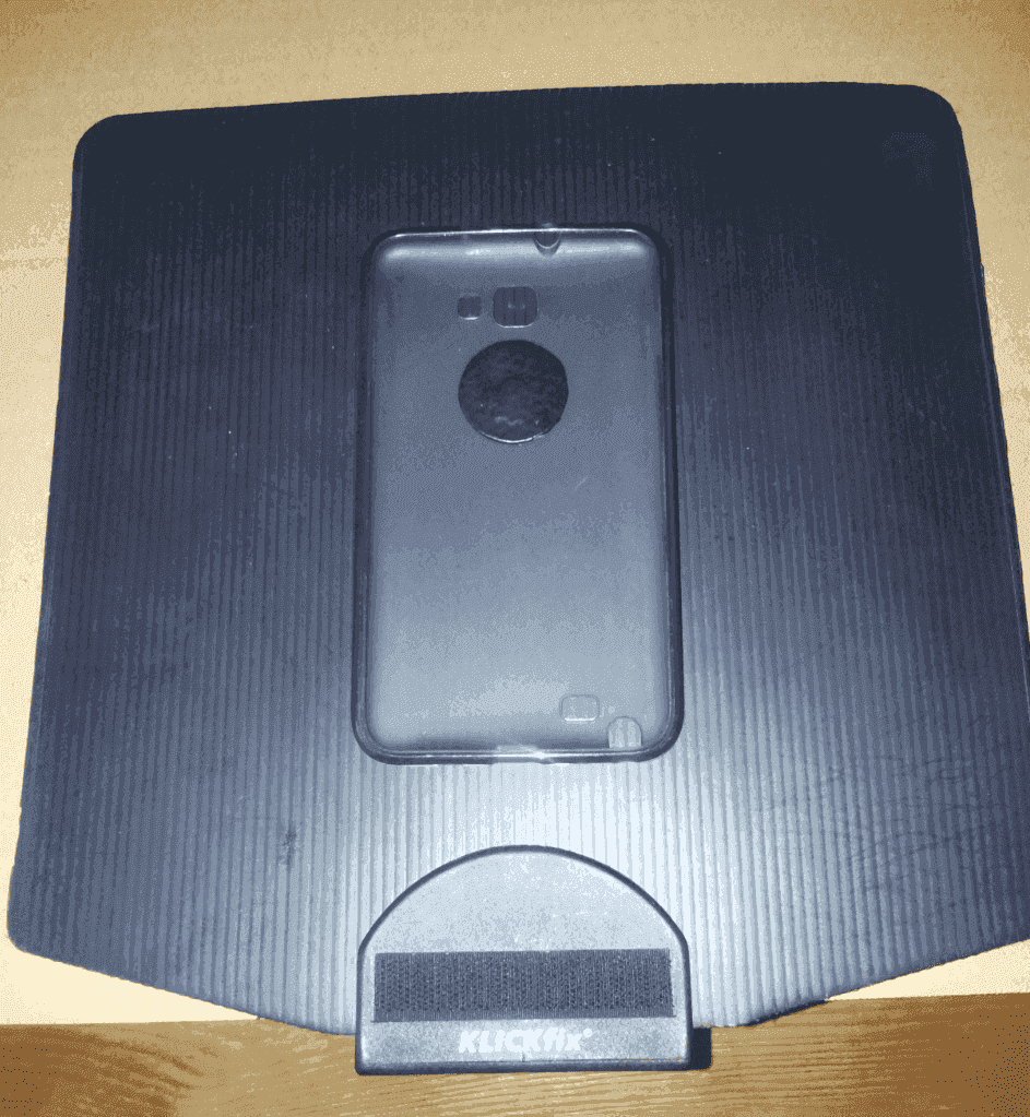

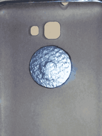

[FONT=Tahoma, sans-serif]Hallo Zusammen[/FONT]
[FONT=Tahoma, sans-serif]Ich bin seit November immer noch stolz und Besitzer eines GT-N7000.[/FONT]
[FONT=Tahoma, sans-serif]Hier im deutsch-niederländischen Grenzgebiet machen wir immer wieder Fiets-Touren, deshalb habe ich mein Rad vor Jahren schon mit einem KLICKfix-Kartenhalter ausgerüstet. Die hochpreisigen Kommerz-Lösungen die hier diskutiert werden, haben mich, als bekennenden Bastler, inspiriert eine LowCost-Lösung zufinden. [/FONT]
[FONT=Tahoma, sans-serif]Also: [/FONT]
  • [FONT=Tahoma, sans-serif]KLICKfix-Kartenhalter mit Kunststoffhülle; vorhanden[/FONT]
  • [FONT=Tahoma, sans-serif]2x Unterlegscheiben[/FONT]
  • [FONT=Tahoma, sans-serif]1x M3-Schraube, passender Länge[/FONT]
  • [FONT=Tahoma, sans-serif]1x M3-Flügelmutter[/FONT]
  • [FONT=Tahoma, sans-serif]1x Lötkolben/100Watt[/FONT]
  • [FONT=Tahoma, sans-serif]ein wenig Klebeband[/FONT]
[FONT=Tahoma, sans-serif]Bautipps: [/FONT]
[FONT=Tahoma, sans-serif]1. Akt: Den Kopf der Mutter und die Öffnung der 1. Unterlegscheibe ein [/FONT]
[FONT=Tahoma, sans-serif]wenig anschleifen und entfetten. Dann den Mutterkopf in der Öffnung der Unterlegscheibe winkelig verlöten. Sollte der Kopf der Schraube oder Lötzinn überstehen, mit einer Feile egalisieren. Um die Rückseite des Smartlets zu schonen, habe ich die "Konstruktion" mit Klebeband "beschichtet".[/FONT]
[FONT=Tahoma, sans-serif]2. Akt: Mit dem Lötkolben oder einem scharfen 3mm-Bohrer ins obere 1/4tel der Silikon-Hülle, etwas unterhalb der Kameraöffnung ein 3mm Loch einbrennen/bohren. Ins Tablett des KLICKfix-Kartenhalters ebenfalls, mittig im oberen Drittel eine Bohrung anbringen.[/FONT]
[FONT=Tahoma, sans-serif]3. Akt: Zusammentüddeln. Die mit der Unterlegscheibe verlötete Schraube von Innen durch das Loch in der Silikonhülle schieben. Das ganze dann durchs Loch im Kartenhalter stecken, von hinten die zweite Scheibe auffädeln und mit der Flügelmutter sichern.[/FONT] Durch die großen Unterlegscheiben wird der Anpressdruck schön in die Silikonhülle bzw. in das Tablett eingeleitet.
4. Akt: Eignungstest. Eine kleine Fietstour (~35 km) hat die Konstruktion problemlos überstanden und die Strecke wurde sauber mitge"trackt". Hierfür probiere ich im Moment "komoot", scheint sowohl für's Tracking als auch zur Navigation geeignet zu sein.
Welche Apps setzt Ihr ein?
[FONT=Tahoma, sans-serif]Den Rest erklären die Photos. Leider kann ich mit dem Tabphone keine Aufnahem des Smartlets in der Hülle machen....
[/FONT]
