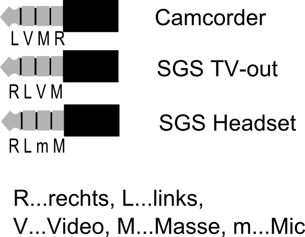

Hier einmal die lange geforderte Anschlußbelegung :rolleyes2:.
Die Qualität liegt sicher nicht am Kabel. Es ist eben ein Composit-Signal (wer kein HD FS hat merkt nicht einmal den Unterschied zur DVD)
Wenn ihr ein falsches (=Camcorder) verwendet so gibt es nur ein völlig verzerrtes Bild und keinen brauchbaren Ton.
Viel Spass beim löten...

UI, dann ist das vielleicht die Erklärung für meine Sorgen...Ich habe hier ein Samsung Galaxy S@Froyo, im TV-Ausgang Modus, mit einem Sony Camcorder TV-Kabel, und bekomme nur ein Zerrbild in SW, und der Sound ist auch nicht ok.
Seltsam ist, das das Kabel mit dem Camcorder und meinen Digicams problemlos funktioniert?!??
Aber auch das mitgelieferte Headset fürs SGS funktioniert tadellos?!?
Liegt es da dann wirklich nur an der Belegung?
ich hoffe es so sehr, hab mir dieses kabel bei ebay geordert: TV Kabel Samsung, damit sollte es doch gehen, oder???
mein altes belkin videokabel vom ipod video 4G liefert auch ein verzerrtes SW bild ohne ton, das billige 2,99€ nokia kabel von amazon funktioniert einwandfrei.
ist wohl nicht kompatibel bzw. liegt an der belegung.
