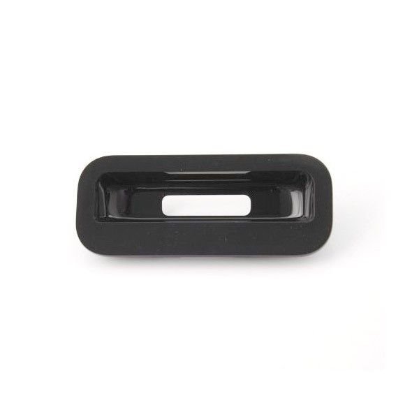

die verschiedenen IPhone/Ipods haben zwar den gleichen Anschluss, aber liegen aufgrund ihrer Form, Dicke etc. verschieden in den Millionen Docking Stationen. Um nun zu gewährleisten, dass die überall fest drinne sind und der Kontakt erhalten bleibt, gibt es bei den meisten Stationen mitgelieferte "Plastik-Schalen". Eine für jedes verschiedene Gerät. Siehe Anhang.

Also, damit wir uns richtig verstehen, alle Apple Gerät passen immer auf die Docking-Anschlüsse, ohne die dazu passenden Adapter sind sie allerdings wackelig, funktionieren aber einwandfrei. Grundsätzlich liegen diese kleinen Plastik-Schalen aber immer dem Zubehör bei, nicht den Apple Geräten selbst.
