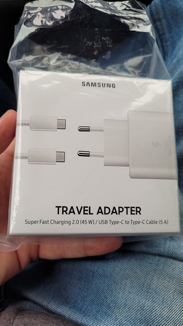

TA800 kommt heute
@maik005
So heute ist alles angekommen funktioniert einwandfrei. Ich sehe auch keine Schreibfehler.

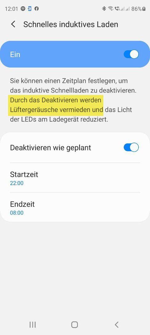

Also bin vom kabellosen Laden auch etwas enttäuscht. Habe von meinem alten Huawei ein 40W Netzteil und an die Original QI Docking CP60, damit hat es mein Mate 20 Pro echt schnell aufgeladen. Gestern legte ich das Galaxy mal da drauf und zeigte mir eine Ladezeit von 3.5 Stunden an bei ca. 8% Rest. Das schon ein wenig dürftig, zu mal das Zubehör genügend Power liefert, weiß aber nicht ob es daran liegt, dass es ein anderer Hersteller ist?
Oder es liegt daran? Nachdem ich es kurz wieder runtergenommen hatte, war eine Benachrichtigung in der Leiste, die sagte, dass man nach Zeitplan beim Induktiven Laden, den Lüfter im Handy deaktivieren kann, ja richtig gelesen Lüfter. :D Dachte auch ich habe mich verlesen. Habe das dann natürlich aktiviert und evtl. läd es deswegen jetzt langsamer. Ich finde aber die Option nicht mehr in den Einstellungen. Weiß jemand wo man das wieder umstellen kann? Will das mal testen.
@Soulfly999
Einstellungen - Gerätewartung - Akku - Aufladen - Schnelles induktives Laden (auf den Text tippen)
Dann ließ bitte noch mal den Text genau. Da steht nichts vom Lüfter IM Smartphone.
Auch in der Benachrichtung steht davon nichts sondern vom Lüfter der Ladestation.
Reaktionen: Soulfly999
Aaah wie blöd, hätte ja auch mal drauf drücken können, danke dir. Doch in den Einstellungen steht Lüftergeräusche
