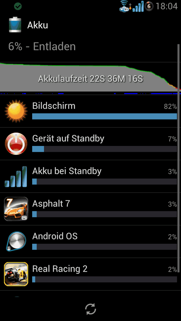

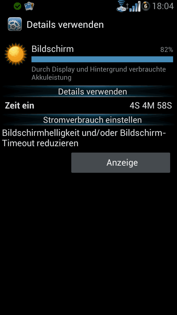

Also ich bin bis jetzt auch sehr zufrieden das sind Werte die habe ich nicht mit dem Original Akku hinbekommen ! Gestern das erste mal geladen und schon über 4 Stunden Display bei knapp 50 % Helligkeit. Hab Gute 1 Stunde Spiele wie Asphalt 7 gezockt und zwischendurch immer mal Internet, market usw.
Werde Heute Abend dann wenn der Polar Cell auf Null ist ihn Komplett laden und zum Vergleich danach den lehren Original Akku von Samsung mal schauen wie sich die Ladezeit unterscheidet.
