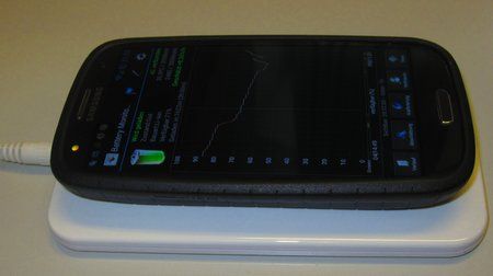

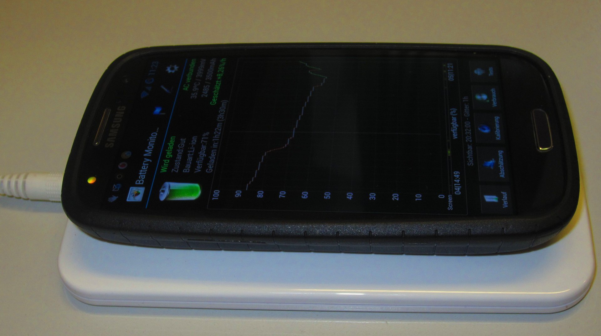

Meine Lösung für €40 inklusive nomineller 4300, reeller 3600 mAh Batterie und Bumper und etwas Löten um das Pad zu den Kontakten zu bekommen. Lädt trotz des Bumpers einwandfrei.
Ebenfalls eine interessante Lösung mit normaler Batterie sind die S3Cover für Touchstone auf Ebay.
