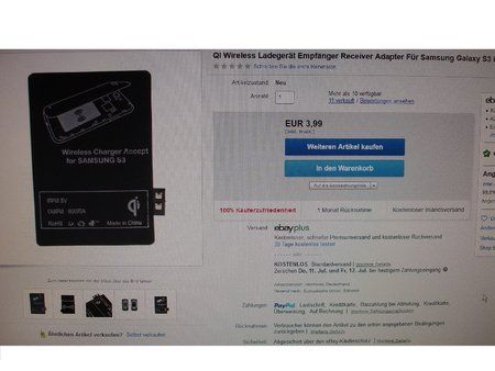

Hallo Leute,
am Wochenende habe ich ein S3 geschenkt bekommen, und das funktioniert auch noch. für dieses Gerät habe ich einen "Wireless-Charger" bestellt, da nach Anbieterangaben das GT-I9300 zwar keine Wireless-Lade-Antenne vom Werk hat, aber die Ladekontakte seien vorhanden. OK, die sind da und der Wirless-Charger ist eingelegt und das Batterie-Cover wieder drauf. Leider meldet sich mein Ladegerät nicht, bei anderen Phones gibt es ein Leuchtsignal, wenn es ein wirelessladefähiges Samsung Gerät erkennt. Gibt es bestimmte Einstellungen welche ich am Handy vornehmen muss, um die Wireless-Ladefunktion zu aktivieren? Oder funktioniert das kabellose Laden nur mit bestimmten Ladestationen? Hat jemand damit Erfahrung?
Handy: GT-I9300,
Android : 4.3,
Charger: EP-PG920,
Antenne: siehe Bild.
Für eure Mühe vielen Dank im Voraus und viele Grüße aus Berlin.
mfg dieter
