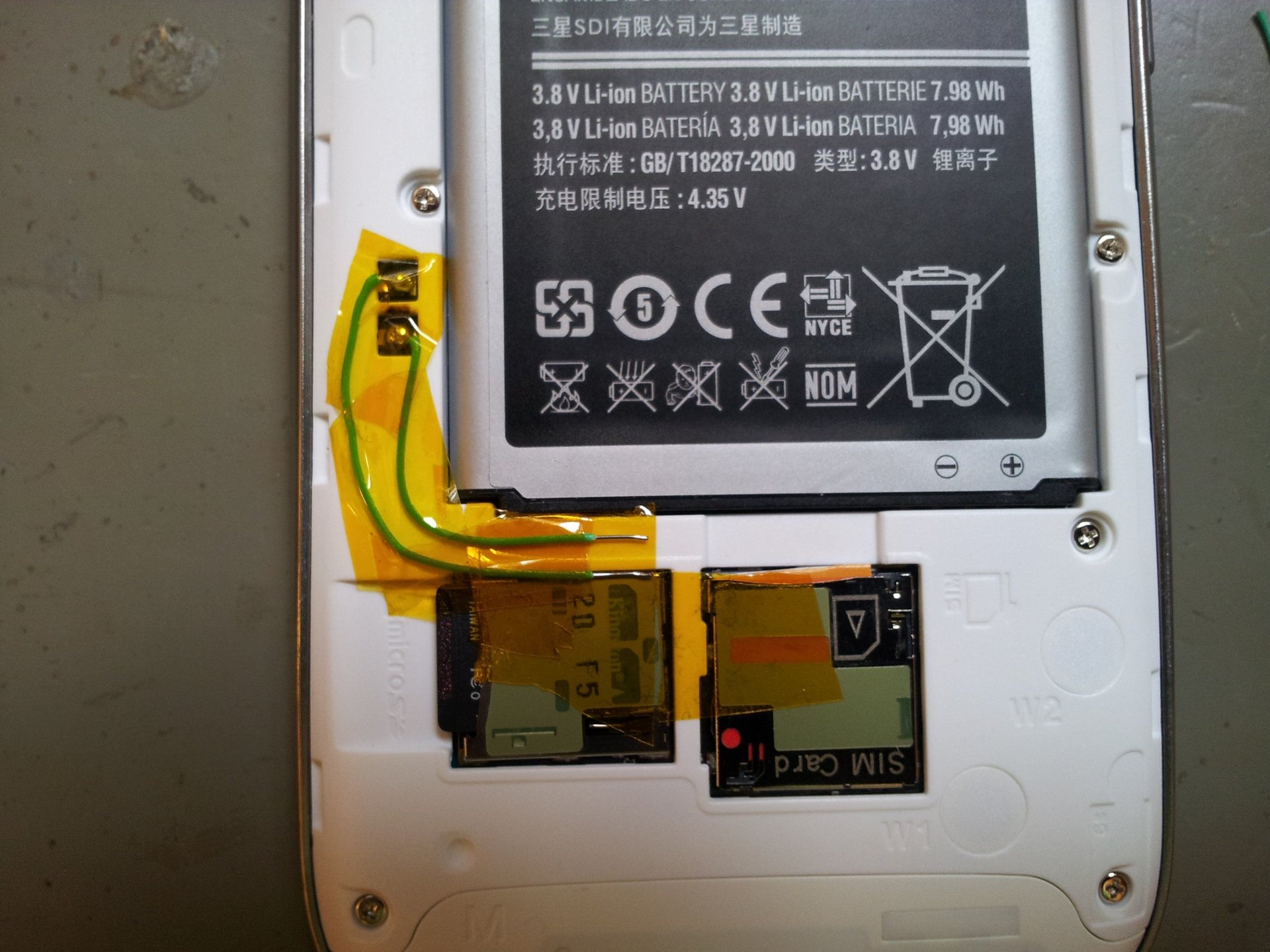

Auf dem Foto hier sieht man die Pins:
Links neben dem Akku. Da müsste dann ja problemlos ein Akkudeckel mit Spule dran angeschlossen werden (Selbstbau oder gekauft) und das ganze dann auf eine Induktionsladestation stellen.

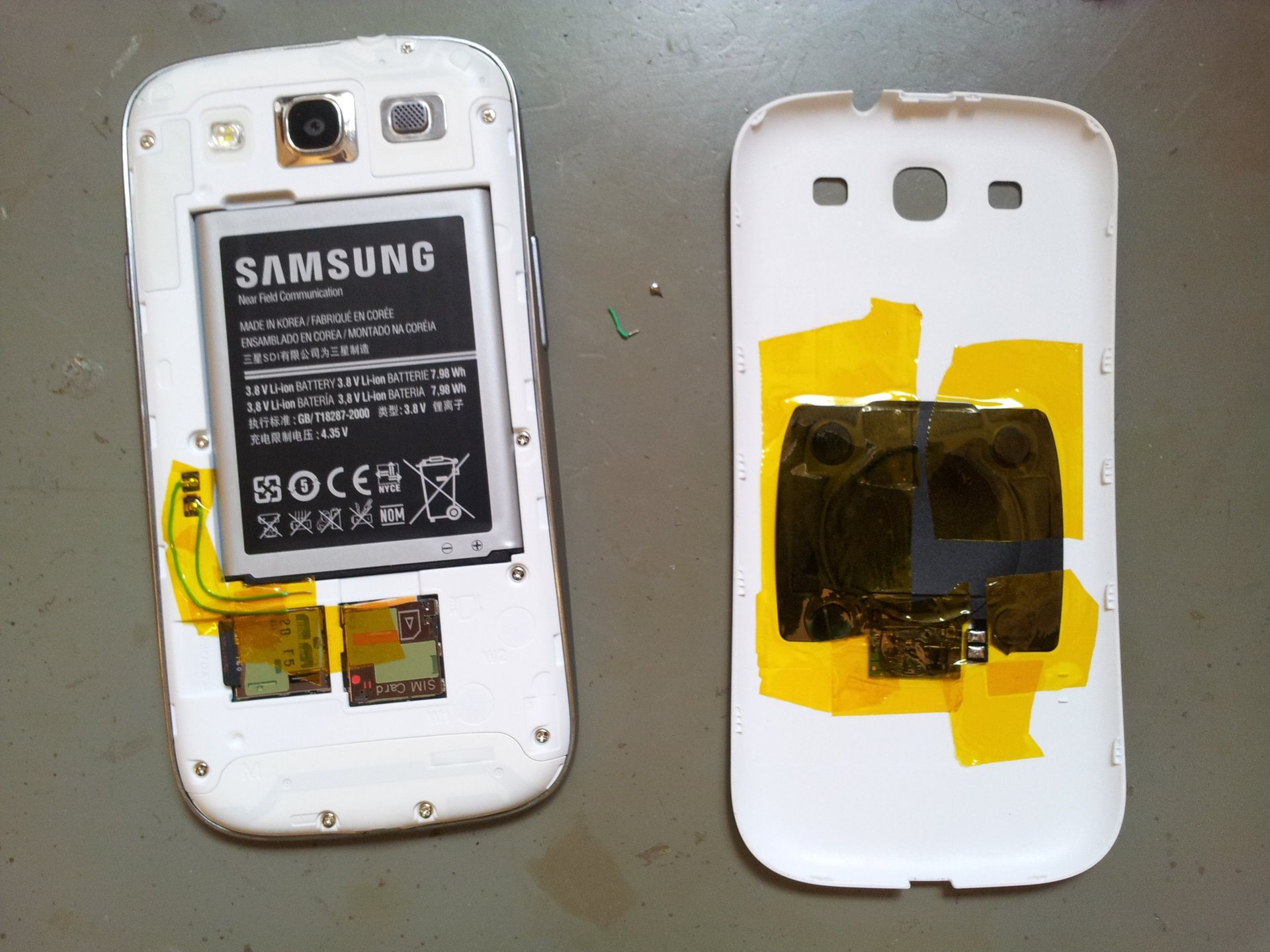

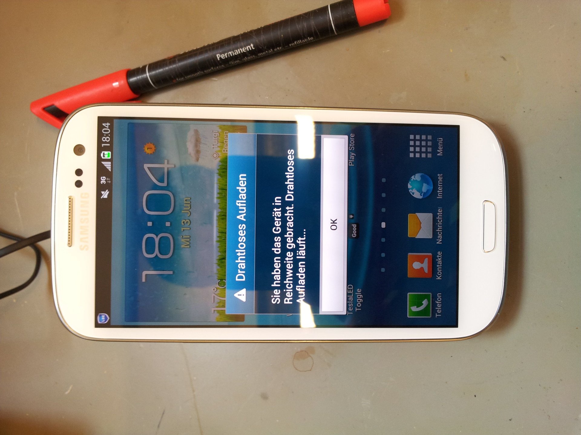

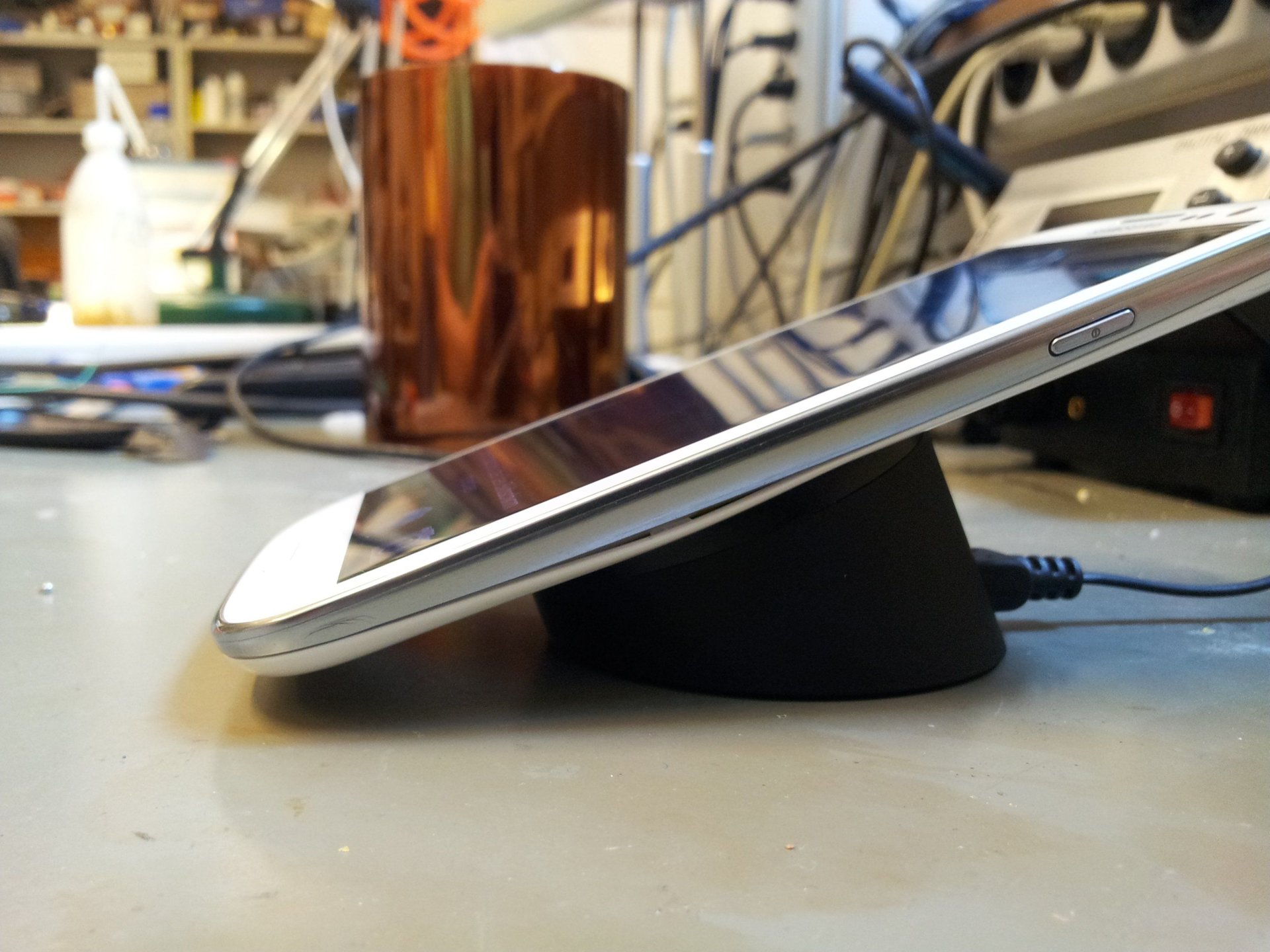

So hab jetzt meines gemoddet, Fotos folgen :) Läuft wunderbar ;)
Perfekt. Bitte unbedingt mit Fotos und wenn es geht ausführlicher Anleitung. Wie sieht es mit der ladezeit aus?
Ladezeit weiss ich nicht da ich es erst gerade gemacht habe. Anleitung braucht es eigentlich keine weil es sehr einfach ist nachzubauen. Fotos kommen gleich...
Edit:
So nun mit Fotos :)
Und einzig auf der Seite wo die Kabel sind geht es nicht ganz zu, das Cover hält aber trotzdem gut.

Sind die Magnete noch drin? Beeinflussen sie Kompass nfc oder GPS? Wenn du die Möglichkeit hast das zu testen. Werde mich direkt ans nachbauen machen. Wo hast du den touchstone her?
Magnete sind noch drin ;)
Also GPS geht noch wunderbar, WLAN und Handyempfang auch. NFC konnte ich leider nicht testen.
Edit:
Das Touchstone hab ich von Amazon :)

Noch so als Info, der obere (Richtung Kamera) Pin beim Handy ist Plus, und bei der Touchstone Spule ist es der untere.

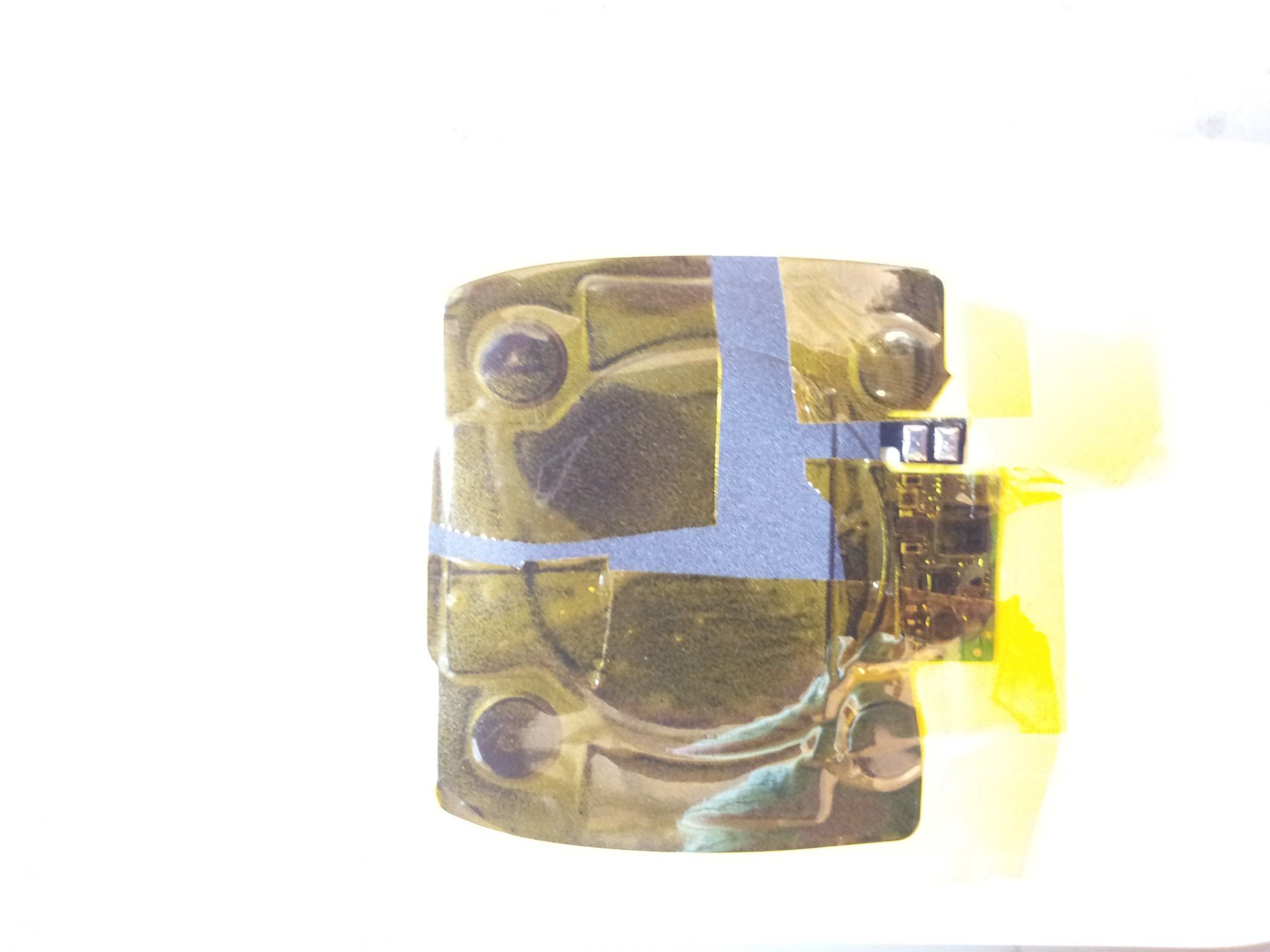

wie dick ist die induktionsspule ca in mm? könntest du das evtl. messen? würde der deckel sauber drauf passen wenn die kabel nicht wären oder hast du ne beule hinten?
Das dickste ist die Platine, die verursacht eine kleine Delle im Deckel.
Ich werde es sobald ich Kupferfolie habe das ganze mit Kupferfolie machen, dann sollte sich das Cover auch ganz schliessen lassen.
