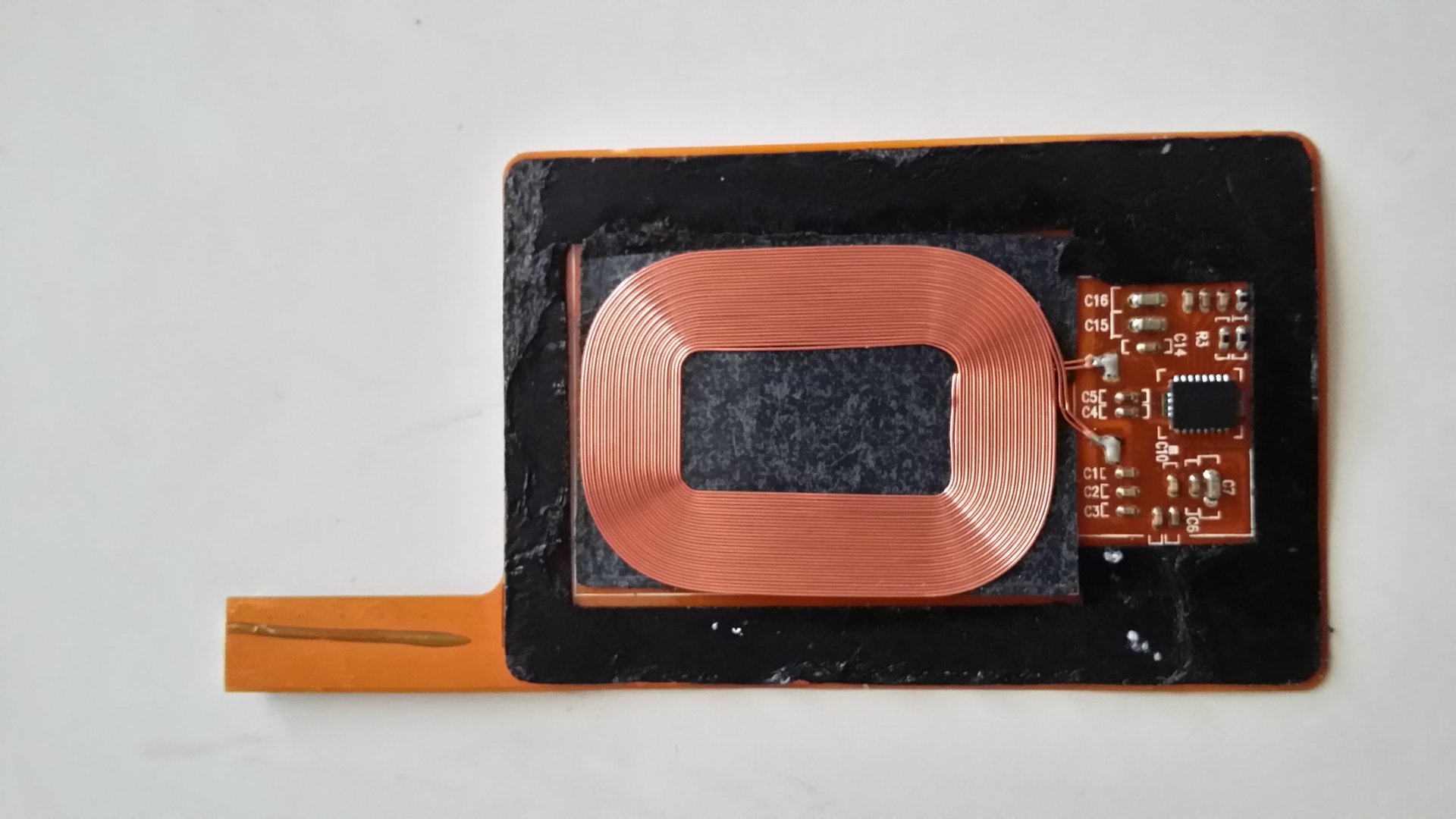

Nach dem (ziemlich problemlosen) Entfernen des MicroSD Stoppers mit einer Skalpellklinge rastete der Deckel im oberen Bereich schon super ein. Leider liegt bei diesem Empfänger der Chip weit unten und dort beulte sich die Abdeckung dann auch noch merklich. Das Einrasten an der unteren Deckelkante erweckte überhaupt nicht den Eindruck von Dichtigkeit und schnappte schon mal von selbst wieder auf. Also beschloß ich, noch etwas Material zu sparen und entfernte vorsichtig die weissen Folien vorn und hinten auf dem Receiver.
[Bild 1]
Dabei muss man mit etwas Gefühl vorgehen, da die schwarze Randschicht stark klebt und man die Platine unten dran leicht mit Knicken zerstören kann.

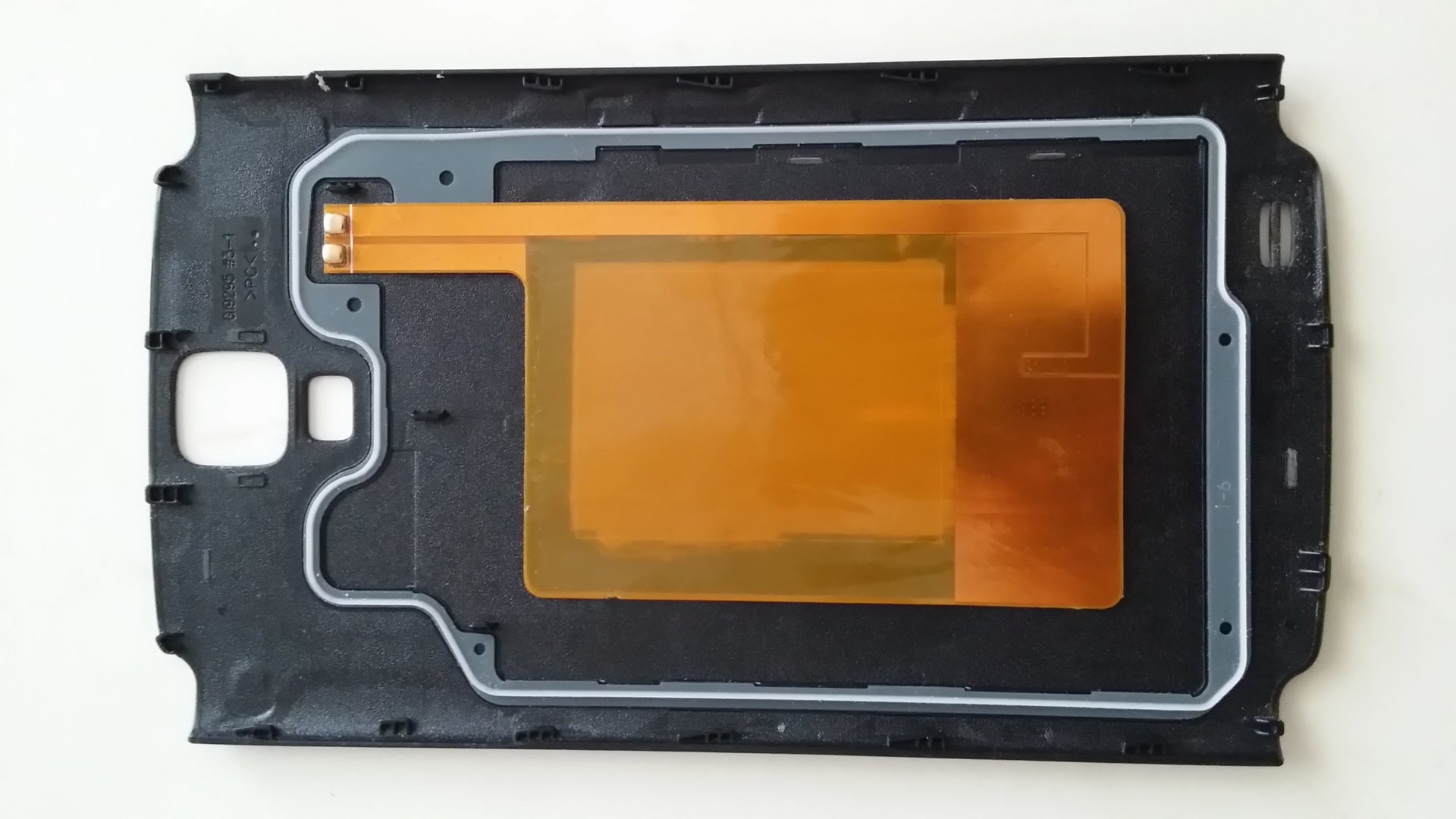

Dann habe ich das Pad möglichst genau auf dem Akku abgelegt so daß die Kontakte genau in der Mitte der Kontaktflächen des Telefons zu liegen kamen. Mittels der Klebeschicht am Rand klebt sich das Pad nun quasi von selbst in den Deckel ein.
[Bild 2]
Da sieht man dann auch, wie gut das paßt. Nur der Chip liegt halt auf dem Akku auf und ist das dickste Teil. Ich habe noch mit Bleistift die Umrisse des Pads angezeichnet und es noch mal abgenommen. Dann habe ich die Position des Chips vermessen und an der Stelle den Deckel mit einem langsam drehenden Dremel und 200er Schleifteller vorsichtig etwas dünner geschliffen. Auch den Chip habe ich sehr vorsichtig leicht abgeschliffen. Da ich aber weder Deckel noch Chip versehentlich durchlöchern wollte, hat das aber sicherlich nur 1-2 Zehntelmillimeter gebracht. Wahrscheinlich ginge da noch was, entsprechenden Mut vorausgesetzt.
Der Deckel rastet jetzt zuverlässig ein, läßt sich aber am unteren Ende immer noch mit fühlbarem Spiel gegen das Gerät drücken, so daß ich in dem Bereich vollständige Dichtigkeit leider bezweifle. Da aber zusätzlich noch ein TPU Sleeve drum ist und den Bereich zusätzlich abdeckt, sollte das Ding vermutlich trotzdem auch einen kurzen Ausflug in die Badewanne überstehen.
Meines Erachtens ist dieses QI Pad das bisher mit Abstand am besten fürs S4Active geeignete. Besser ginge es nur noch, wenn Receiver mit dünneren Chips oder eben Backcover mit integrierter QI Elektronik herauskommen würden. Aber was den Chip angeht haben alle Pads, die ich bisher gesehen habe, ziemlich genau den gleichen.
