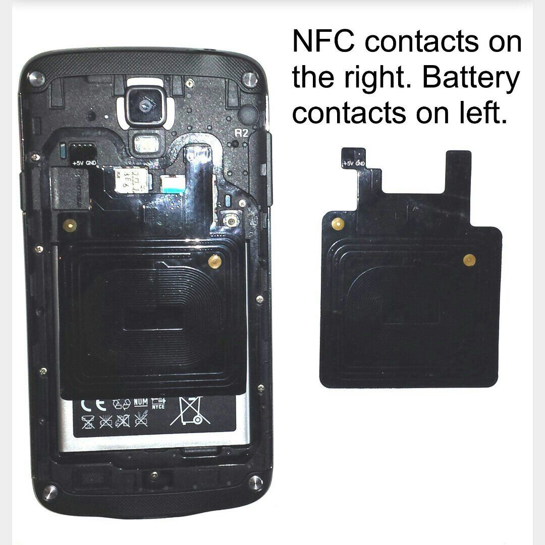

Andere Frage. Die Pins da im Handy, was kommt da eigentlich an über den Empfänger? 5V Gleichstrom wie bei USB kanns ja eigentlich nicht sein?
Fände es ja elegant wenn die Pins auch nach außen geführt wären, sodass man in Dockingstationen auch direkt da drauf laden kann (Fahrrad, Nabendynamo).
Doch, sieht so aus. Wenn ich das Ladepad von Palm daran anschließe, lädt das Handy - und da kommen 5V DC raus. Daher gehe ich davon aus, dass die Ladeschaltung zwischen diesen Pins und dem Akku sitzt.

Eben gerade kommt per Mail:
This is the revised receiver with the NFC antenna integrated.* Everything fits well inside the gasket.* The factory has advised that they will need to revise the tooling to accommodate the revision.* This will push the date to late October or Early November but we feel it's worth it.
If anyone does NOT want to wait and would like to have their contribution refunded, please email us indiegogo@monsterwatts.com, subject line REFUND.*

Hier noch das Bild dazu:

Funktioniert :)
Leider ist der aufgelötete Chip etwas dick ... der Akkudeckeln passt also nicht mehr ganz richtig, Wasserdicht ist das S4A damit leider nicht.
