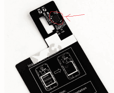

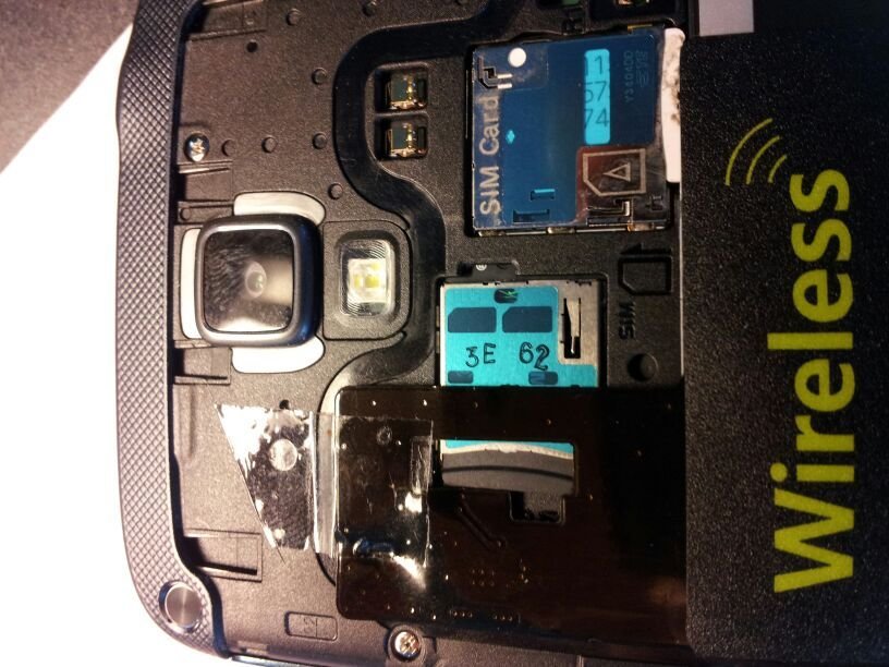

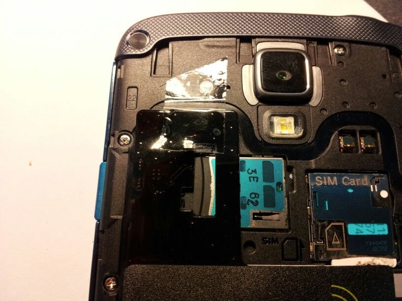

Ein paar Beiträge weiter oben habe ich berichtet, dass ich genau dieses Teil habe.
Leider ist es erstens etwas zu groß, und zweitens stört der Chip ein wenig.
Ich hänge mal Bilder an. (habe es im Moment mit etwas esa fixiert...)
ich habe schon überlegt ob ich etwas aus dem Plastik rausfräse ... da fehlt nicht viel.
Habe noch mal auf dem 3. Bild den Chip markiert ....

Danke für die Fotos! Das hilft wirklich - ist also tatsächlich etwas gross...
Habe jetzt den 0,6mm dicken auch nochmal bestellt und werde mal sehen, was besser passt. Werde dann berichten!
So wie das bei Dir aussieht, ist es auf jeden Fall NICHT wasserdicht. :tongue:

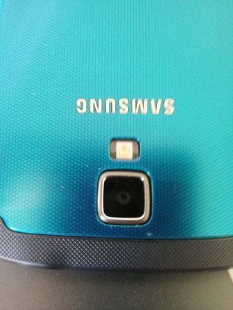

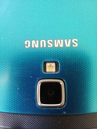

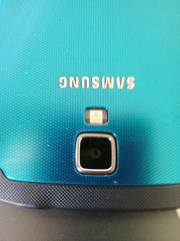

Also, NFC funktionert! Ohne Einschränkung!
Um die Linse und den Blitz schließt das Gehäuse nicht mehr exakt.
Man kann es auf dem Bild einigermaßen sehen.

Ich hab das 0,8er, aber beide haben das gleiche Problem, der CHIP!!!!
(s. mein Bild weiter oben)
Der ist zu dick und trägt auf!

Ich würde nicht mehr auf die Dichtigkeit mit der original Rückschale vertrauen, wenn sie vorher längere Zeit durch einen zu dicken Einsatz verbogen worden ist.
Dafür ist die Dichtung einfach zu dünn, als dass sie solche Toleranzen ausgleichen könnte.
