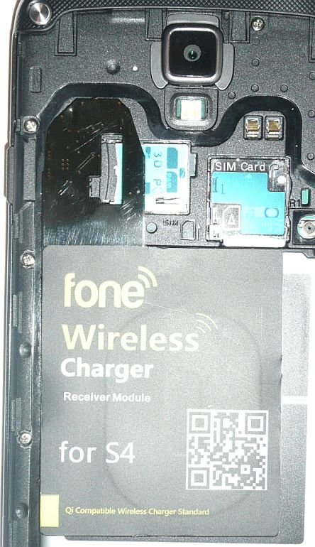

Receiver und Pad sind heute angekommen
der Receiver passt eigentlich sehr gut
habe die Ecken etwas beschnitten und da nun die Dichtflächen freiliegen, könnte es quasi auch Wasserdicht sein
hab allerdings keinen Grund, es zu testen ;)
die Nase am Deckel musste ich allerdings auch entfernen, da es mit Nase zu einer richtigen ausbeulung kam
das billige Chinapad kann man wohl in die Tonne kloppen :(
es kommt die Meldung "wird aufgeladen" und nach ein paar Sekunden bricht die Ladung wieder ab
obwohl die blaue Led weiter leuchtet, ist kein konstantes Laden möglich
muss wohl etwas mehr Geld investieren :rolleyes2:

Danke für das Foto. Könnte man in den Reveiver nicht auch ein Loch für die aufliegende Nase schneiden? Ich denke die Nase ist für die Dichtigkeit unerlässlich.
die Nase hat in meinen Augen keine Daseinsberechtigung ;)
wüßte nicht, wofür die gut ist
hatte erst gedacht, die drückt die zwei Anschlüsse fest an die Kontakte, ist aber nicht so
Die Nase ist eine Rastnase und hat den Sinn in dieser Ecke die Dichtigkeit sicher zu stellen. Spürt man ganz deutlich wenn man mit dem Fingernagel die Nase von links und von rechts betastet.
Das sehe ich auch so. Wäre es also möglich ein Loch in den Receiver zu schneiden, oder kannst Du erkennen, dass an dieser Stelle Leiterbahnen verlaufen?
Samsung hätte nicht so ein Theater deswegen gemacht mit extra hinweisen etc. wenn die keine Daseinsberechtigung hätte...
Ich hab es auch gerade noch mal angesehen!
Die Nasen sind quasi die Verrigelung rund um Blitz und Linse.
Wenn man nach dem Entfernen wie beschrieben als letzte Maßnahme des Akkudeckel-Verschließens rund um den Blitz noch mal drückt, kommt das "Knack" jetzt nicht mehr so fühlbar. Rasten ja uach nur noch 2 von 3 Nasen ein ...
joo,
Loch reinschneiden ist nicht
die Nase drückt genau auf die Stromverbindugen
Sehr schade, trotzdem danke für die Info.
