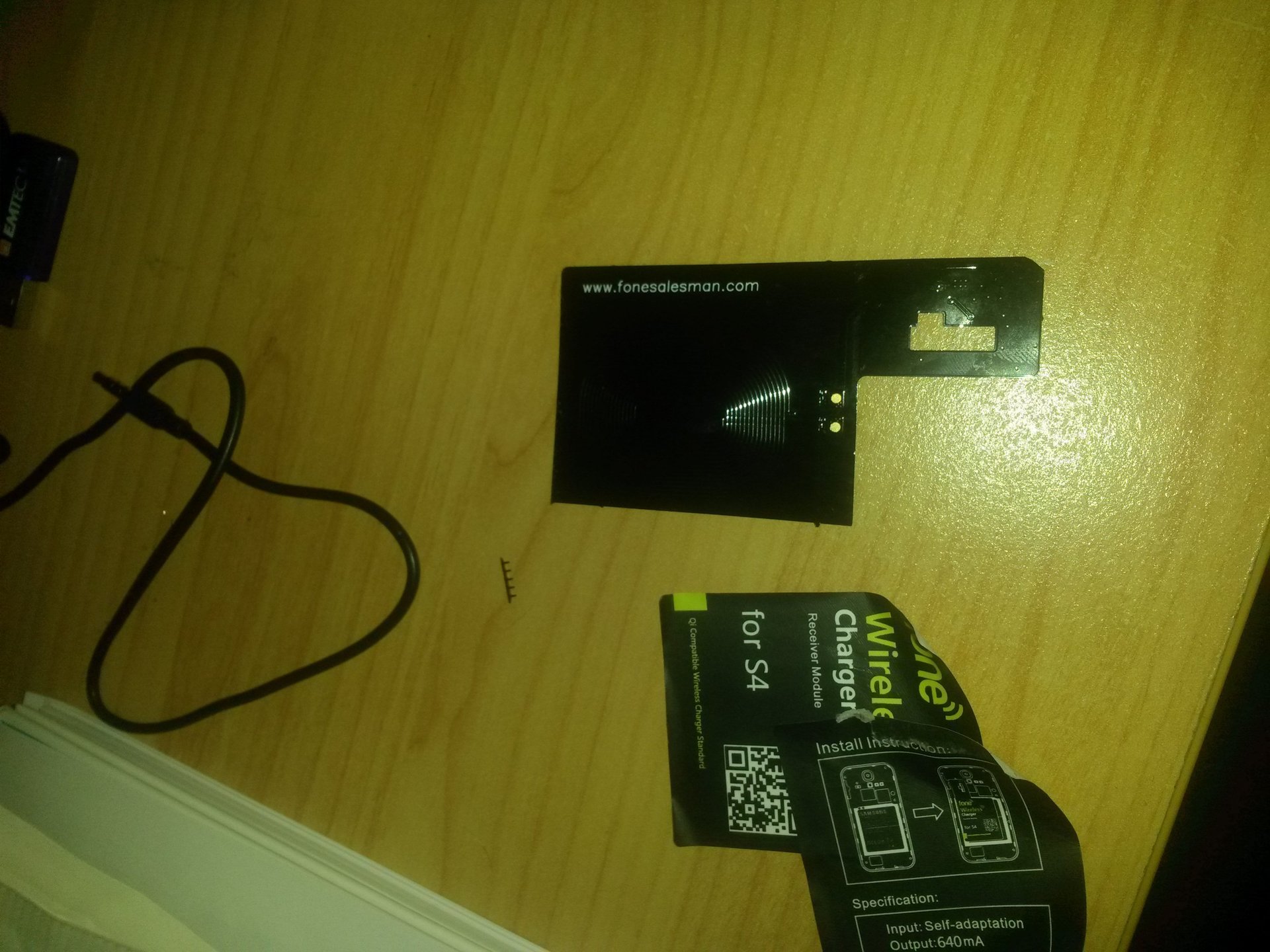

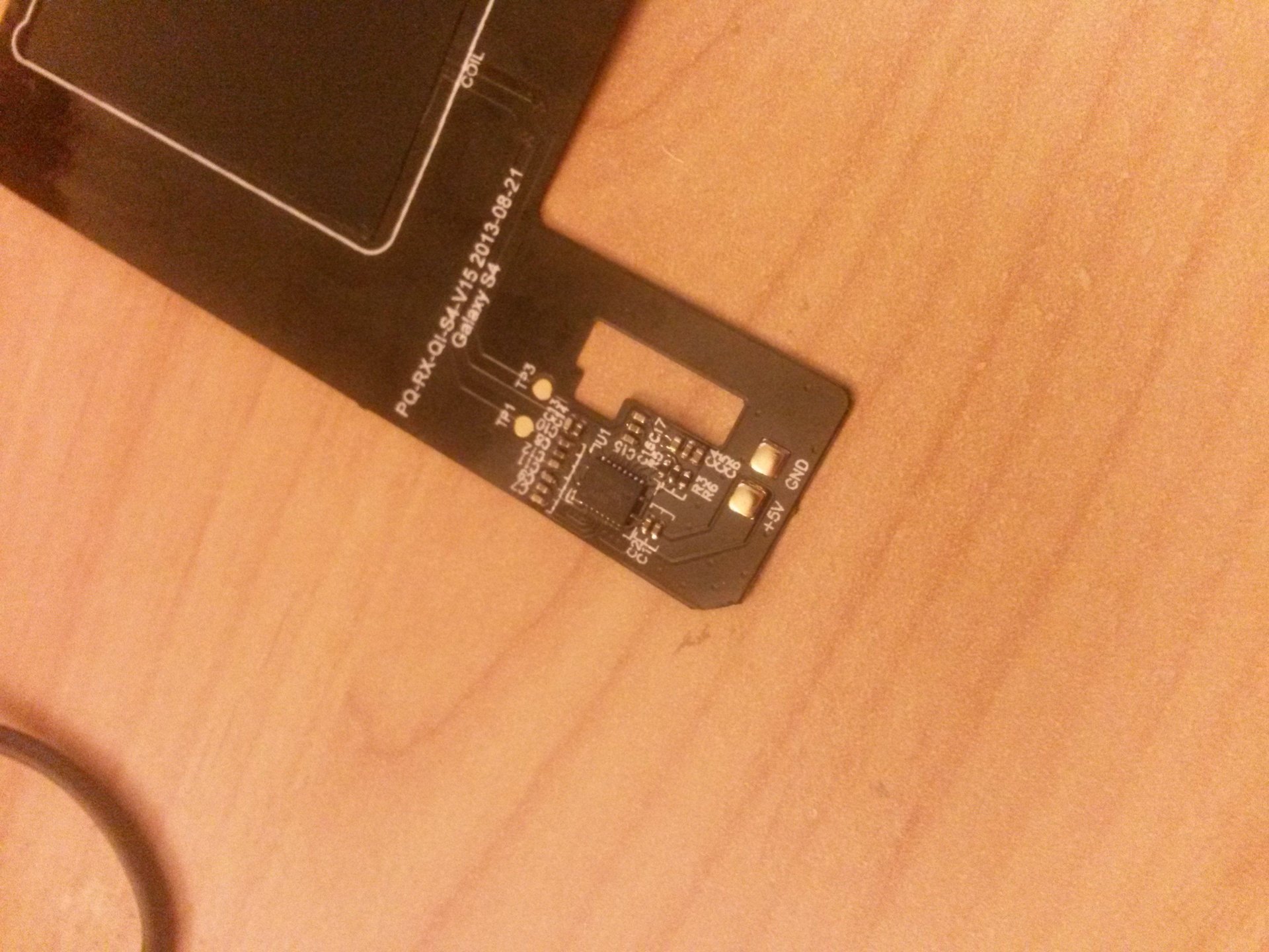

Anbei auch mal ein paar Bilder ohne Folie.
Reaktionen: Androidtech
So nach Bild 3 zu schließen könnte man da an der Ecke auch getrost noch mehr weg nehmen. Aber dichter wirds dadurch ja auch nicht mehr.
Kann man samsung nicht dazu bringen endlich ein original wireless backcover herauszubringen das die wasserdichtigkeit nicht beeinträchtigt ? Also das ist bei sony schon besser gelöst da Läd man das Handy von außen über die 2 Kontakte auf, und braucht den USB Port nicht abzumachen. Sowas könnte Samsung doch auch machen. Ein backcover das hinten 2 Kontakte zum aufladen hat, und eine passendem docking Station. Ist dann nicht mehr induktiv aber das ewige Frieseln zum aufladen wäre weg.
Das Problem mit dem Wölben ist übrigens nicht der IC sondern die SMD Kondensatoren. Der C7 ist so weit draußen dass er schon auf dem Bereich liegt wo dann die Gummidichtung landen soll.
Bei mir hatte er auf der Handyseite sogar schon leichte Abdrücke im Plastik gemacht.
Kompensiert habe ich das indem ich den Gummi dort rausgeschnippelt habe.
Jetzt wackelt es nicht mehr, bzw. nur wegen der Kamerlinse.
Man könnte jetzt natürlich auch auf der Seite noch ein wenig rum fräsen, das ja nicht hauchdünn das Teil, bevor man im Handy rumfräst... :)
Aber mir reicht das so eigentlich.

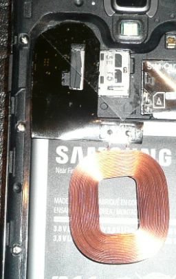

ich habe mir vor Wochen diesen billig Receiver gekauft
vorher nachgefragt, wie dünn er ist, 1mm oder 0,6mm
die Antwort kam prompt "very slim, just 0,6mm"
ich glaube das natürlich und bestelle :rolleyes2:
es kam natürlich ein fetter 1mm Receiver und der landete sofort in der Schublade
kannst ja nicht einbauen
jetzt habe ich mir deinen verlinkten Thread durchgelesen und gleich auf der ersten Seite ein Video gefunden
Video
Receiver rausgekramt und sämtliche Folien entfernt, bis ich nur noch die Pins und die blanke Kabelschnecke hatte,
wie auf dem Video zu sehen
eingelegt und es klappt super :)
