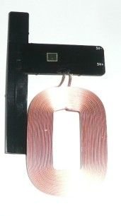

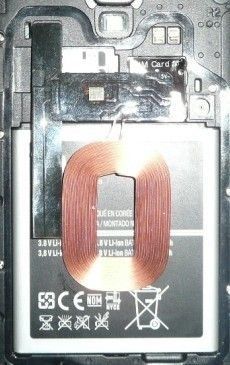

Update
mein neuer Receiver ist angekommen :)
QI Wireless Empfänger Charger Receiver für Samsung Galaxy S4 I9500 | eBay
und bin sofort ans deinstallieren gegangen ;)
sämtliche Folien ließen sich sehr gut entfernen, bis nur noch der Anschluss und die Spule vorhanden ist
passt alles
am Deckel braucht "wohl" nix mehr abgesäbelt werden (bei mir ist ja schon die Nase weg)
Dichtungen liegen frei
keine Wölbungen
da ich meine Silikonhülle, sowie mein original Ladegerät im Urlaub vergessen habe, kann ich nur am nackten S4 mit einem billigen 1A China Netzteil testen
Temp. macht mir etwas Sorgen
nach 20 min. laden bin ich schon auf 47 °C :rolleyes2:

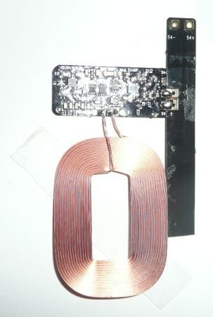

Moin,
das scheint mir interessant.
Kannst du mir bitte mal ein Bild von der Rückseite des Empfängers machen, und eine Frage hätte ich noch: Tut's NFC mit Stickern damit?
von der Rückseite gibts nicht viel zu sehen, außer der Lötbahnen
das laden klappt leider nicht
in einer Stunde habe ich stattdessen 2% verloren :confused2:
dürfte aber vorwiegend an dem Netzteil und am Kabel liegen
Samsung ist da ja sehr empfindlich
zudem habe ich während der Ladung BW als Bildschirmschoner laufen
Temp. lag bei 52°C
habe jetzt erstmal ein neues Netzteil bestellt
Reaktionen: Androidtech

bzgl. der Hitzeentwicklung
mein Fehler :unsure:
ich habe die blank liegenden Lötstellen nicht isoliert
dadurch kam es wohl zu Kriechströmen am Simkarteneinschub
die Abdeckung ist ja aus Metall
habe jetzt alles mit Tesaband isoliert und die Temperatur liegt nun bei 42 °C
auch das laden klappt jetzt :)
allerdings magere 10% /h
aber mit dem original Netzteil mit 2A wirds sicher schneller gehen
