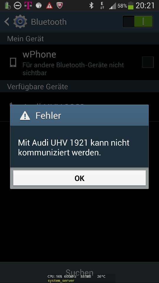

Immer wenn ich mein S4 mit der BT Freisprecheinrichtung im Audi A4 (8K) verbinden will bekomme ich am S4 eine Fehlermeldung dass nicht kommuniziert werden kann.
Hilfe!
Neustart S4, löschen aller BT Geräte am Audi und MMI Reset haben nicht geholfen.

Wie lautet die Fehlermeldung denn ganz genau?

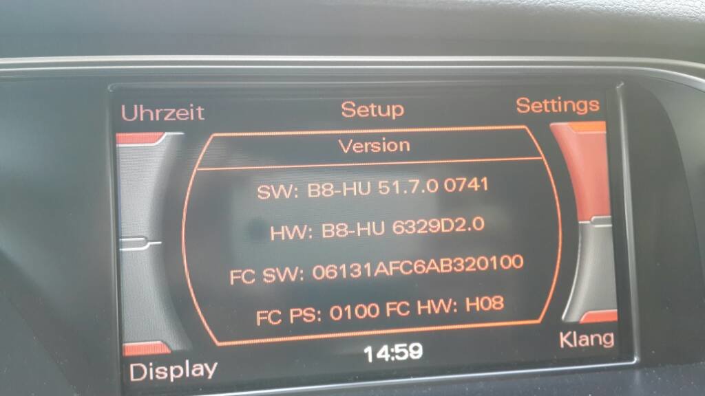

Hier mal meine Version...
Ist ein 2G high, kein mmi 3g
