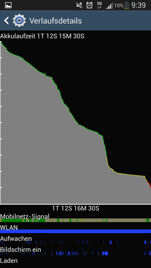

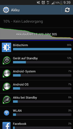

Nach 3 kompletten Lade- und Entladezyklen kann ich jetzt vom Polarcell 2900mah (ohne NFC) berichten. Wenn das so bleibt, bin ich echt zufrieden! Schon klar, dass so ein Test nicht zu 100% aussagekräftig ist, aber Anhaltspunkte sind es auf jeden Fall! Kein Root auf dem S4!
1. Zyklus: Geliefert mit ca. 55% und gegen 18 Uhr eingelegt. Damit bin ich schonmal über den Arbeitstag gekommen und musste gg. 17 Uhr wieder laden. Dabei ist mir schon aufgefallen, dass der Akku sehr gleichmäßig entleert wird. Also nicht wie schon oft bei nicht-originalen Akkus, dass sie zuerst gar nicht entleeren und dann sehr rasch... (Leider hab ich hier keine Screenshots dazu, da zuerst ja mein normaler Akku eingesetzt war)
2. Zyklus: komplett aufgeladen mit einem 0,7A Ladegerät, keine Wärmeentwicklung. Normaler Arbeitstag wurde damit ganz locker bewältigt. Wlan war immer an, aber nicht verbunden. Siehe Screenshots; Display-On 4h 1min mit ca. 60-80% Helligkeit
3. Zyklus: Eigentlich identisch wie der 2. Zyklus. Hier waren es 4h 20min Display-On
4. Zyklus: Samstag nachmittag geladen (2A Ladegerät, normale Wärmeentwicklung) und hat bis jetzt gehalten.Zuerst Samstags unterwegs, also kein Wlan, bis ca 2 Uhr. Sonntag zuhause mit Wlan. 4h 10min Display-On
Fazit:
Der Akku ist zu empfehlen, aber die 300mah, also 11,5% mehr spürt man nicht wirklich. Erziele mit dem originalen 2600mah Akku eigentlich die gleichen Ergebnisse. Dazu kommt, dass NFC wegfällt.
Als Ersatzakku kann er ohne Probleme verwendet werden, wobei ich eher dazu tendiere, den originalen Akku für knapp 13€ als Ersatzakku zu verwenden...

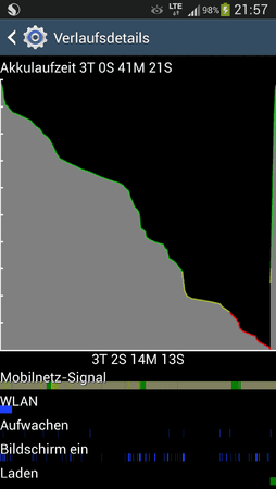

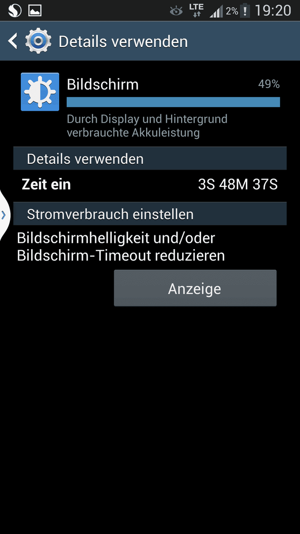

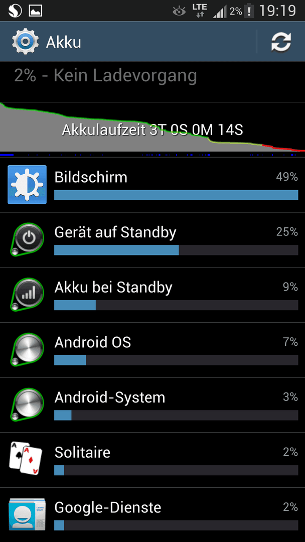

habe mit dem PolarCell jetzt (nach einem Ladevorgang) folgende Werte:
noch 2 % Akku
Display on: 3S 48M
Akkulaufzeit: 3 Tage 0 S 0 M
Wie kommt man denn auf 3 Tage. Ich komme über einen Tag, da bei mir viel synchronisiert und benachrichtigt wird. Habe jetzt nicht diesen Mumbi, aber 3 Tage sind krass :D
hier: PolarCell (nach der ersten vollen Ladung)
(der Wert hat sich noch leicht erhöht - Akku ist jetzt auf 1 % und Display auf 3 S 56 M)

Und sogar LTE benutzt, Top Laufzeit würd ich da mal sagen.
sagt mir nichts wenn der akkulaufzeit screen nicht gepostet wurde. so besteht die moglichkeit zu schummeln, was ich aber nicht behaupte.
Wenn man das Gerät nur sehr wenig benutzt kommt man locker auf 3 Tage, ist beim Standardakku genauso.
Lasse ich das Gerät ungenutzt liegen (W-Lan aus, UMTS an, Mails werden alle 30 Minuten abgerufen und gmail Synchro abgeschaltet), hält der Akku bei mir hochgerechnet sogar 5 Tage (20% Akku in 24 Stunden Verbrauch).
