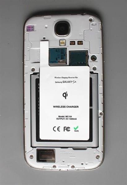

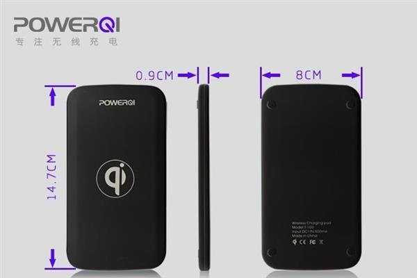

So, das per eBay aus England bestellte Kit (Spule und Ladegerät) ist heute Morgen eingetroffen...
Spule ist nicht 100% passgenau, sie geht ein Stück über den Sim-Karten-Halter, das lies sich aber mit einer Schere recht schnell beheben. Die Folie um sie Spule ist sehr großzügig dimensioniert, da kann man bedenkenlos etwas wegschneiden. Wenn der Akkudeckel über die Spule auf dem Gerät wieder befestigt wird, sieht man schon eine "Beule" im Deckel, da ich aber einen "Schutzrahmen" habe, bei dem der Akkudeckel ausgeschnitten ist (den hier, kann ich übrigens auch sehr empfehlen), stört mich das nicht wirklich weiter. Es ist halt nun mal eng unter dem Deckel, und viel dünner kann man die Spule kaum machen...
Ladegerät ist auch prima, das Netzteil hat zwar einen englischen Stecker, aber ein Adapter wurde mitgeliefert. Es hat 1,5 A Ausgang, und hat einen USB Ausgang. Durch das Kabel (USB auf kleinen Rundstecker) wäre also auch ein Betrieb an einem PC USB Anschluss, oder auch einen KFZ Stecker (Kippen-Anzünder auf USB) möglich.
Das Ladegerät zieht einen nicht messbaren Strom im Leerlauf (also, wenn kein Handy aufliegt), beim Laden zwischen 4 und 6 Watt. Wenn der Akku vollständig geladen ist, fällt der Verbrauch wieder in den nicht messbaren Bereich zurück. Für die Erhaltungsladung, bzw. für die Kommunikation zwischen Ladepad und Smartphone wird ca. ein mal pro Minute nochmal für ca. 5 Sekunden 4 Watt gezogen, das sollte sich aber nicht in der Stromrechnung bemerkbar machen.
Über die Ladedauer kann ich noch keine Aussage machen, da ich heute das Handy nicht leer bekommen habe (hab ja nur mit meiner neuen Errungenschaft rumgespielt), gehe aber mal von aus, dass ich morgen um diese Zeit auch noch mal eine Aussage machen kann... Ich werde berichten.
Ach ja, und NFC funktioniert auch noch ohne jegliche Einschränkungen!
Bin voll zufrieden mit dem Kauf. Kann jetzt erhobenen Hauptes zu jedem sagen: Wie, Du lädst Dein Smartphone mit einem Kabel...??? :D:lol::tongue::thumbsup:

Bezüglich der Bilder... Da gibt's nicht viel zu zeigen. Hier zwei Bilder des Verkäufers, wenn ihr noch irgendwelche andere Bilder haben wollt, bitte sagen, was ich genau fotografieren soll...

Der Deckel muss ersetzt werden durch den der auf dem Bild zu sehen ist, oder?
Wo siehst Du denn da einen Deckel? Links ist die Spule, die ins Handy eingelegt wird, dann kommt der original Deckel wieder drauf. Das rechte Bild zeigt das Ladegerät...
