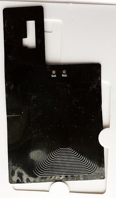

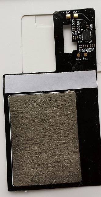

@alle, die den 0,6mm-Receiver von fonesalesman bestellt haben:
Sieht euer Receiver so aus, wie auf den Website-Photos? Bei meinem ist keine Folie mit Beschriftung drumherum, dafür ist aber jede Menge Klebereste und Dreck auf dem Teil.
Ich ärgere mich gerade fürchterlich - erst der Hickhack mit GLS und jetzt ein anscheinend gebrauchter und unvollständiger Receiver (den 2. bestellten Receiver haben sie auch noch vergessen ...) :mad:
Also meiner sieht genau so aus wie auf der Webseite, da hast du wohl nen Fehlerhaften Artikel bekommen :/
Fonesalesman hat zurückgeschrieben, daß alle Receiver so aussehen. Die Cover-File wird entfernt, damit sich die NFC-Kompatibilität verbessert. Dabei können Kleberreste übrig bleiben.
Ich soll mir überlegen, ob ich diesen Receiver behalten will, oder einen mir Folie aber ohne NFC-Support mag. Am liebsten wäre mir sauber mit NFC... So klebrig möchte ich die Funktion nicht testen.
Kann ich den Receiver säubern? Z.B. mit Glasreiniger, Desinfektionsmittel oder Waschbenzin, ohne die Spule zu beschädigen?
