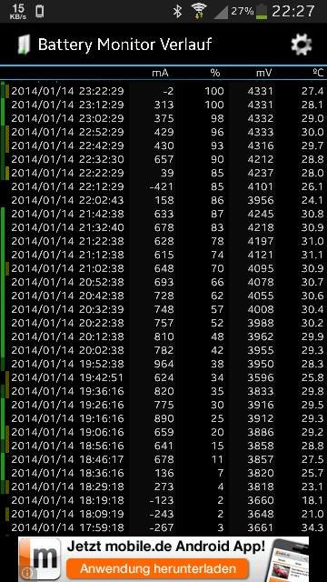

Die von mir genannte app misst doch den Ladestrom und da war das Maximum halt 690mA.
Gugst du..
S4 i9505, 4.2.2MGA
