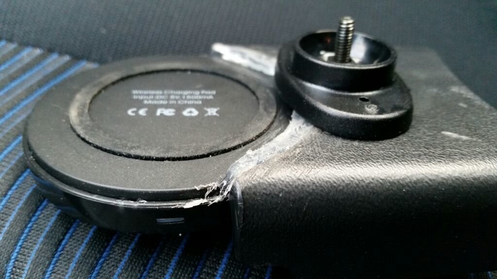

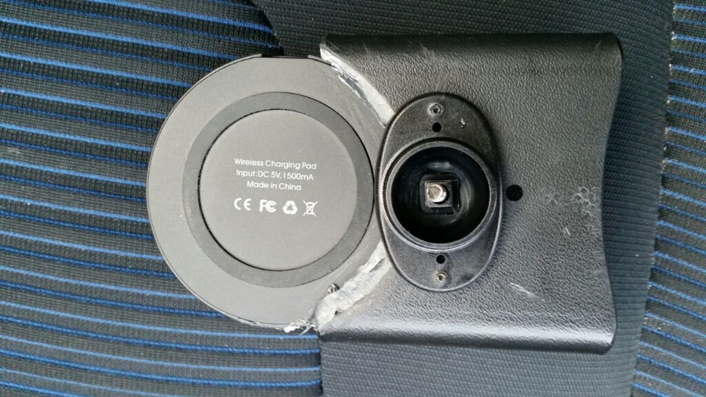

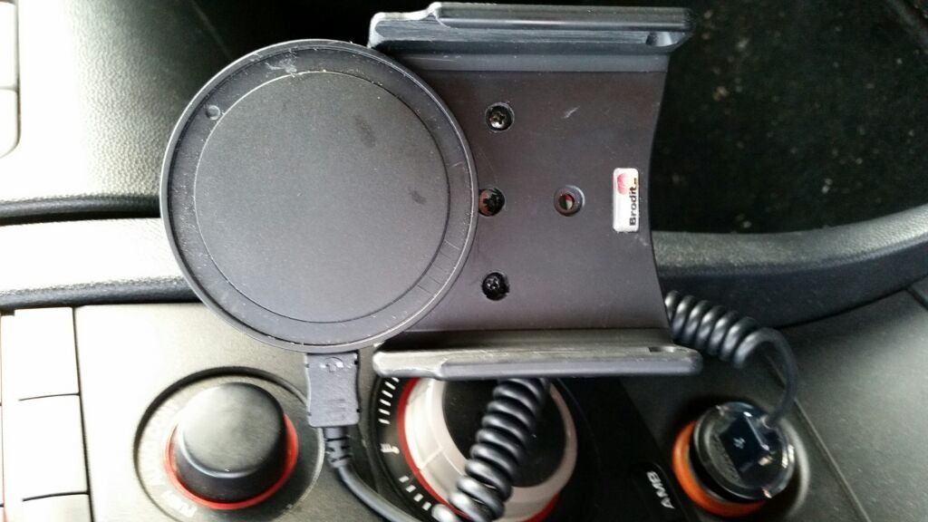

So...wenn es nichts ordentliches fürs Auto gibt, dann halt "selbst ist der Mann" :D
Gesendet von meinem SM-G900F mit der Android-Hilfe.de App
Reaktionen: oliberlin und S3ver
Nicht schön, aber selten. Und hoffentlich funktionabel. ;-)
Ist die Basis eine für das S5 gedachte Halterung von Brodit?
Für einen Prototypen doch gar nicht schlecht ;) ... habe die Fotos an Brodit geschickt, es wäre ja zumindest mal eine Idee! Den Schönheitspreis können die dann gewinnen!
Es funktioniert bestens - ob die 620 mA Ladestrom auf beim navigieren etc. ausreichen wird sich noch herausstellen!
