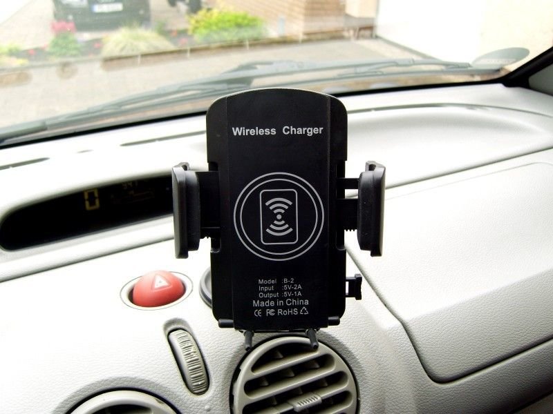

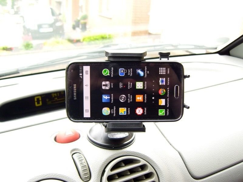

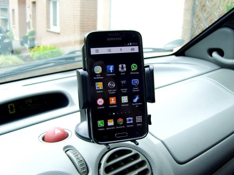

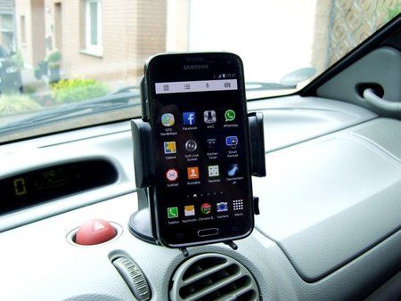

Nun ja... bei mir ist es so: Wenn es das, was ich mir vorstelle nicht gibt - baue ich es eben selbst. Ich kann gegenüber Saugnapf nichts Negatives sagen - bei mir wackelt da nix... allerdings schraube ich die die Halter auch auf`s Armaturenbrett in der Position wie ich sie brauche - das schmerzt bei den Fahrzeugen die ich nutze absolut nicht.
An den wenigen QI-Haltern fürs Auto stören mich generell diese ultralangen Klemmbacken, die noch gefühlte 5 Meter am Handy vorbei ragen... macht auch die Bedienung zum Rand hin nicht besser.
Ich habe es jetzt wie folgt gelöst:
Mir einen QI-Lader gebraucht bei ebay gekauft... allerdings war die auf den Halter aufgeklebte "Ladematte" nicht stark genug und es sah auch scheisse aus... ebenso die Klemmbacken.... dicke, fette Gummipuffer...
Also habe ich mir bei "Pearl" einen QI-Lader für zu Hause bestellt... sehr flach, große Fläche... gute Erfahrungen (nutze schon 2 davon). Dann von dem KFZ-Halter die "Ladefolie" entfernt. Den QI-Lader aufgeklebt... jetzt passten die Backen aber nicht mehr zusammen, da der QI-Lader sehr breit ist - also an den Seiten den Lader eingefräst (mit einem Dremel) - da ich ihn eh öffnen und die Induktionsspule passend neu positionieren musste: Wusste ich, wie viel Luft da noch zum Fräsen war.
Der Lader ist übrigens "auf den Kopf" gestellt... so sieht man die Status-LED`s (3 Stück) noch... für mich einfach wichtig - was dran ist, muss auch funktionieren.
Nun die Backen: Gummipuffer ab... dann abstandshalter eingeklebt (Acrylat-Kleber, geht nie wieder ab). Darauf dann eine geriffelten Gummirakel zugeschnitten (gibt es im Baumarkt) - durch die "Riffel" greift er perfekt ans Handy und sichert es zudem vor dem "nach vorne rauskippen".
Alles schön mit dem Dremel plan schleifen... zum Abschluss oben auf die Klemmbacken eine schwarze, stabile Folie zugeschnitten - das Auge telefoniert ja mit. Nun passt ein S5, Z2, M8 oder auch LG G3 in den Halter (oder größere Telefone) - mit und ohne Case... Ladung perfekt, Optik (für mich) auch.... Status-LEDs funktionieren: Alles so wie ich es wollte... und da wackelt während der Fahrt absolut nix... auch wenn man nur einen Twingo und keinen Rolls Royce fährt ;-)
Fotos:
Reaktionen: olli0077

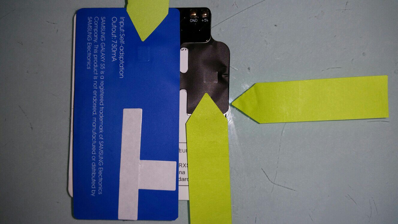

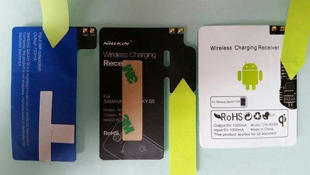

Ich habe hier nur Fragen nach der 1mm PWRcard gefunden, aber hat nun jemand mal Erfahrungen mit der 0,5mm PWRcard gemacht? http://www.amazon.de/dp/B00F3J2KNI
Wichtige Punkte wären für mich wie stark diese dünnere Variante den Akkudeckel noch ausbeult und wie gut sie ist im Zusammenspiel mit dem Koolpad (wieviel mAh erreicht werden).
Die Ausbeulungen hab ich noch nicht fotografiert, aber hier ist ein Vergleich von fone salesman S5 SlimPWRcard, Nillkin Wireless Charging Receiver For Samaung Galaxy S5 und einem Receiver von eBay Modell CW-RXS5:
Samaung ist kein Tippfehler, steht wirklich so drauf... Leider ist die Empfangsqualität dementsprechend und der Empfänger mit dem original Samsung Wireless Charger für das S5 nicht zum Laden zu überreden.
Die SlimPWRcard sitzt noch am besten, beult aber auch aus. Jeder Receiver hat ein dickeren Chip, es kommt nur drauf an, wo der liegt und ob nicht auch noch wie beim Letzten auch noch die Spule einer Verstrebungen der Rückschale im Weg ist und dadurch noch mehr ausbeult.

Ich hab beim unteren Bild die Receiver genau mit dem Anschluss übereinander gelegt, damit man sehen kann, wo die dicken Chips jeweils liegen. Bei der SlimPWRcard ist er über dem Akku, bei den anderen beiden auf der Seite des Anschlusses. Dadurch Beulen sie stärker aus.
