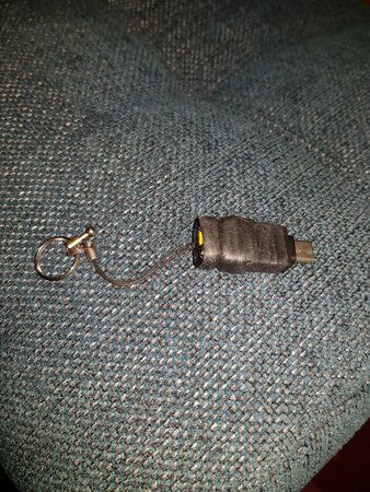

ich nutze einen ganz ähnlichen Adapter der am Stecker genauso aussieht wie der Deine nur ist er etwas kürzer... findet sich hier:
USB 3.1 Typ C auf USB 3.0 Typ A OTG Männlich Buchsen-Adapter für Typ C Geräte
hinten habe ich einen Mini USB Adapter der eine SD Karte aufnehmen kann ähnlich diesem:
System-S Mini USB A Adapter für microSD / SDHC: Amazon.de: Computer & Zubehör
an letzterem ist eine Nylonschnur mit einem kleinen Schlüsselring befestigt mit dem er sich gut und sicher am Schlüsselbund befestigen lässt.
Beide Teile habe ich mit selbstverschweissendem Vulkanisierband verbunden damit sich beim Herausziehen des Schlüsselbundes der Type C Adapter nicht vom SD Card Adapter löst. Obwohl die beiden Teile recht fest ineinander stecken, habe ich bereits einen Type C Adapter verloren.
[doublepost=1495919572,1495918941][/doublepost]sowas mit einer fest rastenden Verbindung und der Möglichkeit es sicher am Schlüsselbund befestigen zu können wäre schon super... dann noch ein Stecker für ältere Micro USB Geräte und es wäre perfekt...
aber sowas habe ich noch nicht in transportabler Version gefunden, noch nicht mal in China.

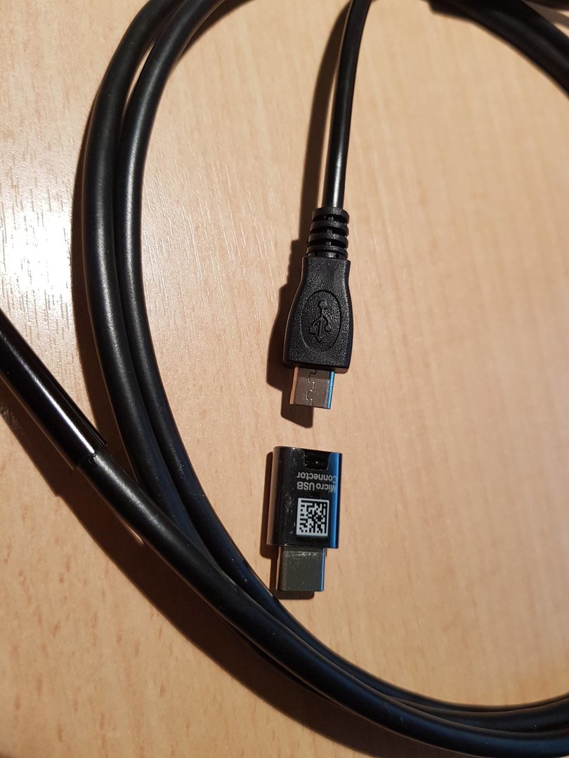

Hallo, ich habe auf meinem S8 die aktuellste Firmware auf dem Handy. Jetzt wollte ich meine Endoscope Camarea anschließen und habe diese angeschlossen und diverse Apps aus dem Google Play Store probiert. Cam wird nicht erkannt. App AN97/AN98 installiert auf einem S4 und S6 läuft. Nur auf dem S8 nicht. Kann jemand helfen????
@pater123
wie schließt du die Kamera an? Sie hat ja keinen USB-C Stecker?!
Also ich schliesse die so
@pater123
Das ist der Adapter der beim S8 dabei war?
Dann geht es nicht.
Dieser Adapter ist nur um Micro-USB Kabel zum Laden oder Datenübertragung zu verwenden.
Dieser Adpter unterstützt kein USB-OTG was für die Endoskop Kamera nötig ist.
USB-OTA unterstützt nur der USB-C auf USB-A Adapter aus dem Lieferumfang.
