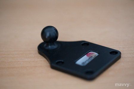

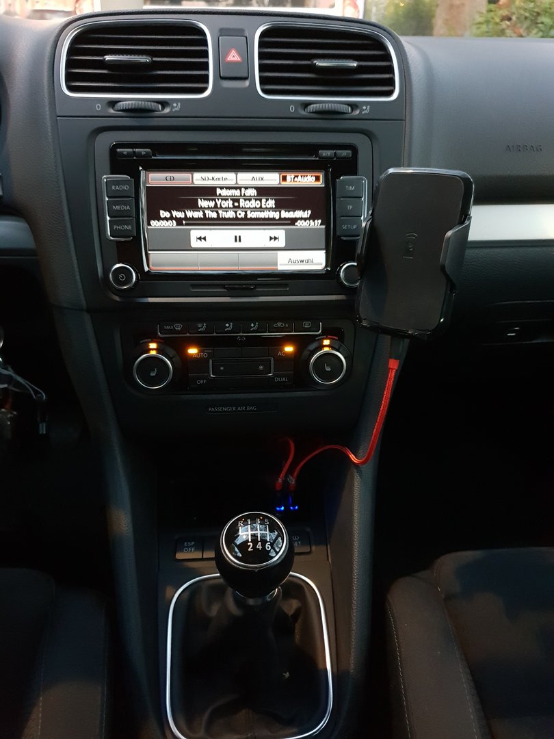

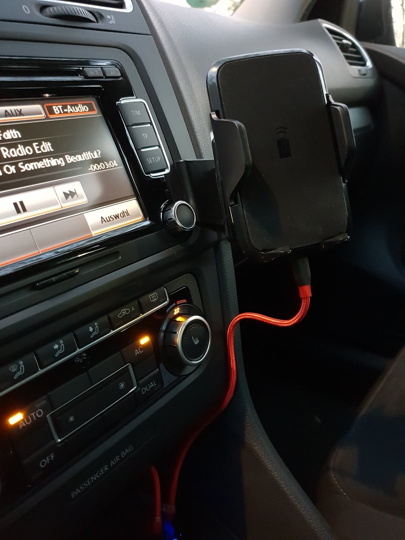

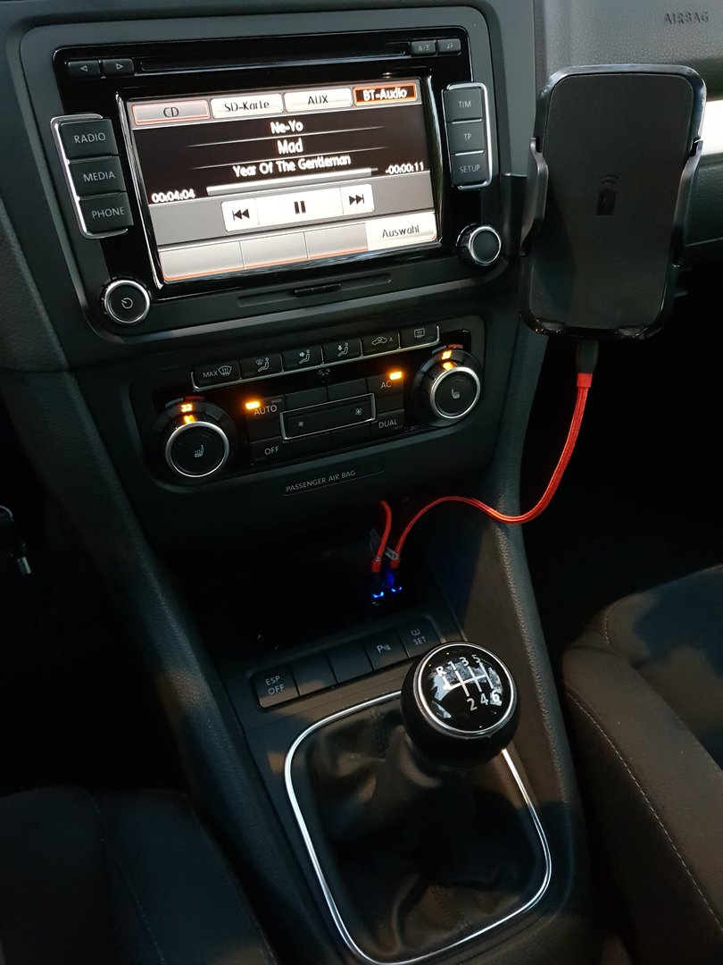

Für alle die noch einen alten Golf 6 oder ähnliches fahren hier mal die Bauteile, die ich verwendet habe:
1. "Brodit ProClip 854261 für Volkswagen Golf VI / Volkswagen Golf VI Variant" wird einfach neben das Autoradio geklipst, hält bombenfest
https://www.brodit24.de/out/pictures/master/product/5/854261-4.jpg
2. "Brodit 533091 Car Mount" wird auf die Brodit-Grundplatte geschraubt
https://www.android-hilfe.de/data/attachments/332/332738-d1cc3b6acf26ea09820c00a851852688.jpg
3. Die Qi-Ladeschale kommt dann auf den Kugelkopf, die Brodit-Kugel ist etwas kleiner, daher habe ich ein paar Lagen Frischhaltefolie zusammengefaltet, etwa ein 2x2 cm ausgeschnitten und zwischen Kugelaufnahme und Kugelkopf eingeklemmt. Da die Folie hinter der Kugelaufnahme und der Verschraubung verschwindet, sieht man davon nichts und als Bonus, das Gelenk wird dadurch nochmal schwergängiger und dadurch hält das nochmal fester, auch bei der Fahrt.

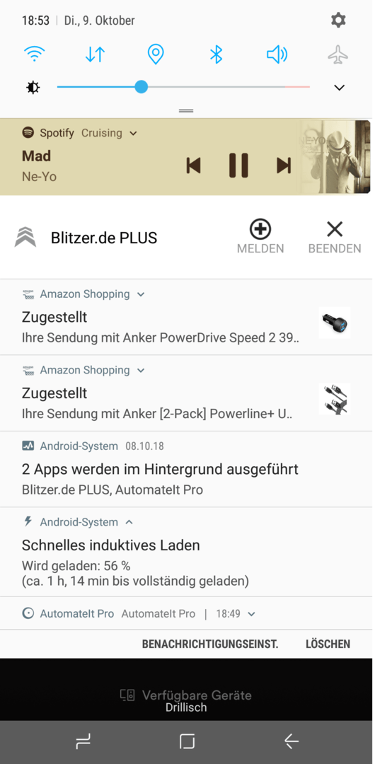

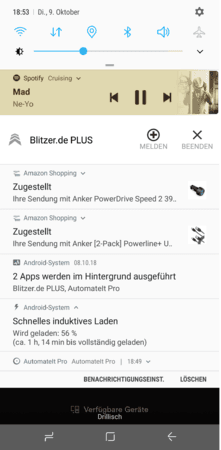

Da heute mein neuer Anker QC3-Kfz-Adapter gekommen ist habe ich das gleich ausprobiert und induktive Schnell-Ladung funktioniert für's erste einwandfrei. Demnächst muss ich's mal auf einer längeren Fahrt testen und mit Ampere messen. Auf die Schnelle waren das glaub ich so rund 900mAh Ladestrom.
Optisch find ich's auch vollkommen okay, ist ja Geschmackssache. Ich habe als Kabel ein 30cm langes Anker Kabel verwendet, das geflochten und recht starr ist, so kann man wenn man will das Kabel beliebig biegen und zurechtlegen, siehe 3. Bild. Das andere Kabel auf der linken Seite ist ein 90cm Kabel, was hinter einer Klappe verschwindet, und für die Beifahrerin ist, wenn sie ihr Handy auch laden will, ebenfalls mit Schnell-Ladung per Kabel dank dem QC3-Adapter.

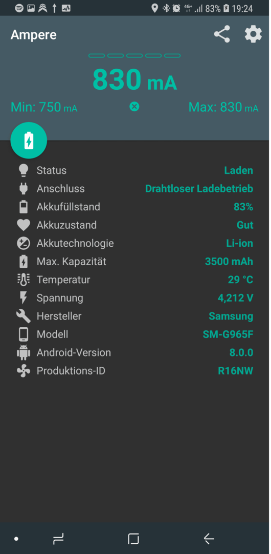

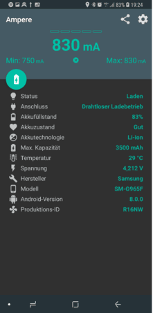

Mit der Sygic App und aktiver Navigation sieht es folgendermaßen aus:
18:41 Uhr - 70% Akku
19:00 Uhr - 77%
19:20 Uhr - 81%
19:25 Uhr - 83%
19:40 Uhr - 87%
Ich hatte zwischendurch zwei mal geparkt und die Zündung war aus für je 5-10 Minuten.
Die Werte in Ampere sehen auch okay aus: 830mA Ladestrom und 29°C Temperatur. Ich denke, das Setup aus induktiver Ladeschale, USB-Kabel, Kfz-Ladeadapter kann man so lassen, ich bin zufrieden.
