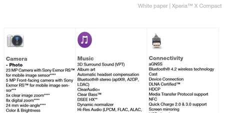

Laut Sony WhitePaper mit Stand Dez. 2016 hat es aber wohl QuickCharge 2.0 und 3.0

Man muss offenbar recht tief googeln, um die passenden Infos zu finden ;) Für das X Compact wird das Sony Ladegerät UCH12W als das passende angegeben und bei diesem kann man dann wiederum folgendes lesen:
"Du musst nicht warten, bis dein Smartphone endlich aufgeladen ist. Mit den Technologien Qualcomm® Quick Charge™ 3.0 und MediaTek® Pump Express Plus™ 2.02musst du dein Smartphone nur wenige Minuten anstecken, um es viele Stunden nutzen zu können"
Reaktionen: SirRobin
Also die Sony Whitepaper sind mir langsam unheimlich :D
Aber gut, dann scheint mir ja für 3 Euro der Kauf ein guter zu sein. Bleiben noch Kabel dafür, was nehm ihr da so? Anker oder was anderes?
>>Hier<< hatte ich den Link zum WhitePaper auch schon mal hinterlassen. Dieses speichere ich mir immer zum Gerät mit zur Bedienungsanleitung und hilft auch immer ganz gut wenn man es wieder verkaufen will.
