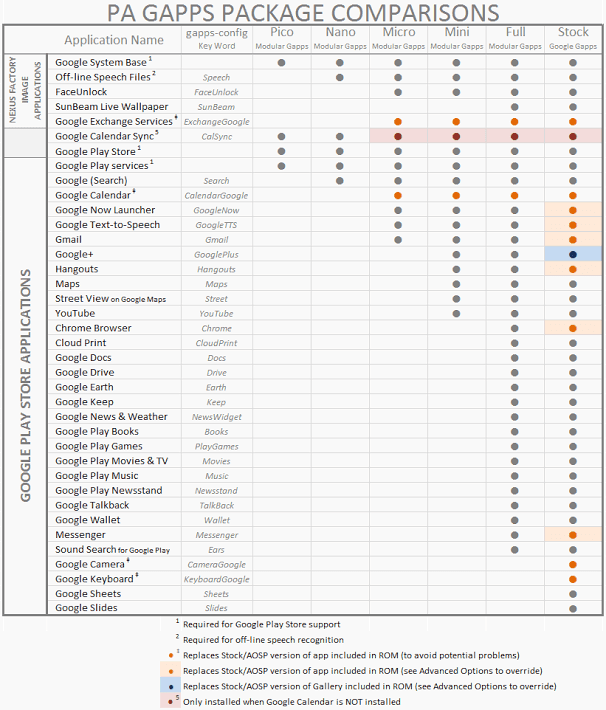

@der_andi ich denke das kommt von deiner gapps nano installation.
Hier eine Übersicht der Gapps in den verschiedenen Versionen.
Cool. Danke. Ist es besser die Mini Variante zu nehmen?
