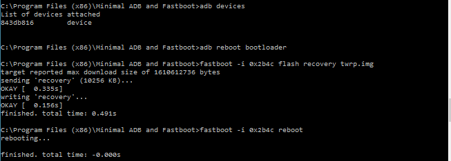

[doublepost=1453483017,1453482100][/doublepost]Hab eben das TWRP aufgespielt. adb meldet auch alles sauber. Aber wenn ich dann ins Recovery booten will kommt immer nur das Cyanogen Recovery?
Hier die Meldung, dass eigentlich alles geklappt haben sollte.
[doublepost=1453483486][/doublepost]Hab es eben ein 3tes mal versucht und nun ist es drauf. Fragt mich net warum, hab immer es gleiche gemacht?

War bei mir auch so. Habe dann einfach ne alte Version von TWRP geflasht und dann die aktuelle. Aber Hauptsache es läuft jetzt bei dir.
Bei mir auch. Ist ja schön das ich damit nicht allein war. [emoji2]
Habe aber auch die TWRP Version.
