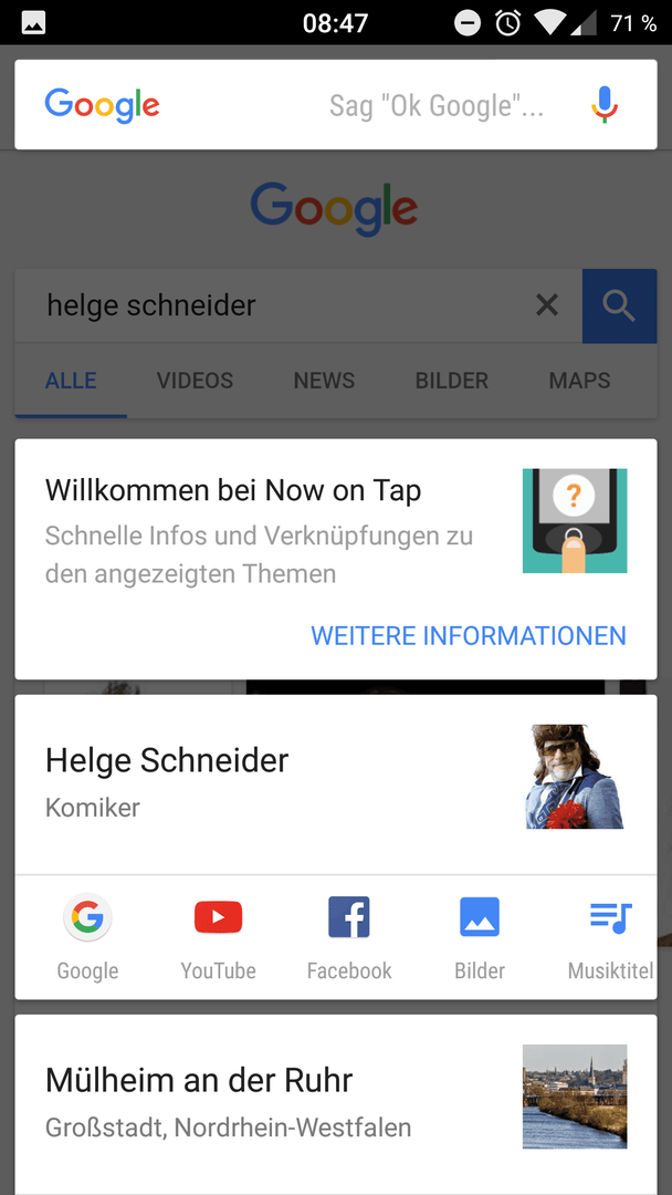

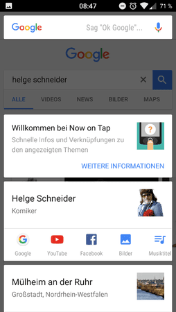

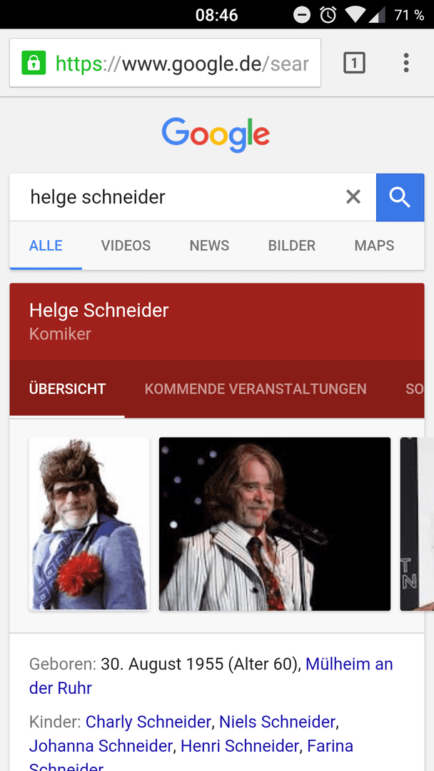

@smax
Bei mir funktioniert NowOnTap. Build vom 27.01.
@xDocSnyderx funktionieren tuts bei mir auch... aber erst nach ein paar Versuchen
Nachtrag: beim Browser gehts immer aufs erste Mal und bei zb. Whatsapp muss ich es öfter machen, damit es aufgeht
