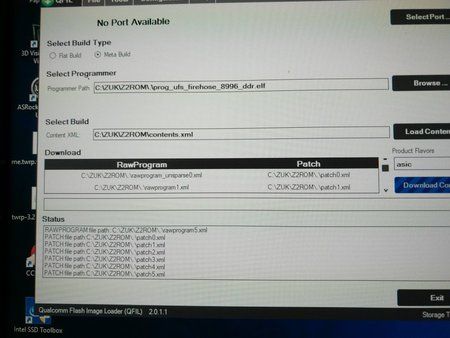

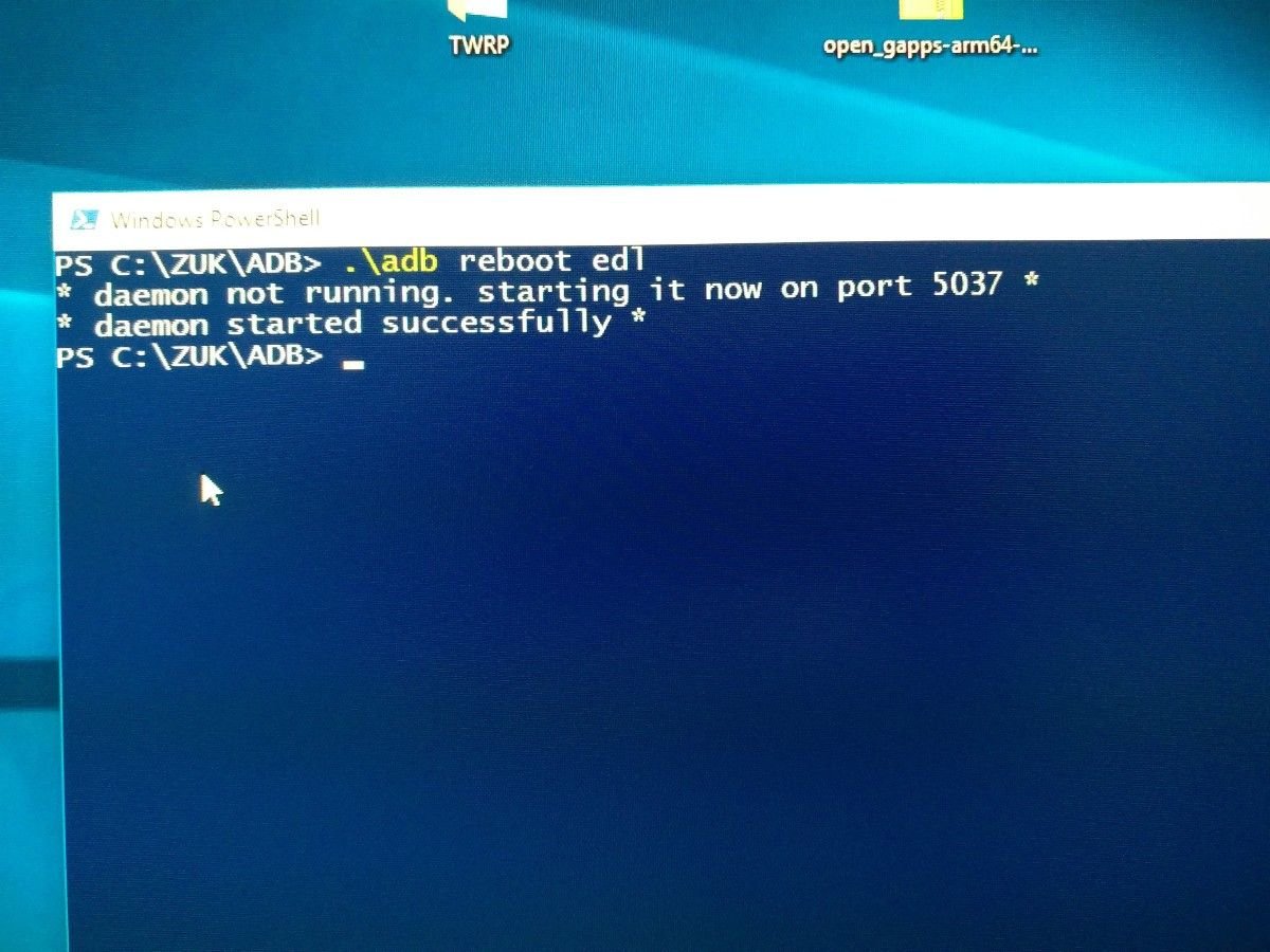

In der Beschreibung wird unter 1.1.4 gesagt, dass nach dem - adb reboot edl - der Port im QFIL angezeigt wird.

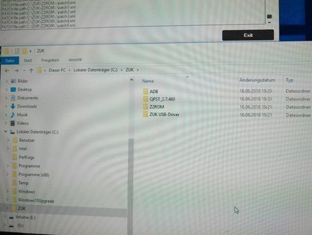

Bei mir ändert sich da nichts. Habe mal 3 Fotos angefügt. Möglicherweise habe ich die Dateien nicht an der richtigen Stelle entzippt.

ADB reboot bootet das Handy
ADB reboot edl bootet auch das Handy.
Was soll der Zusatz edl bewirken ? Ist das die Zusammenarbeit mit QFIL ?

Frage ist, warum der Zusatz EDL nicht funktioniert.
ADB reboot - bootet das Gerät, und ADB reboot EDL- bootet auch das Gerät, also kein Unterschied.
