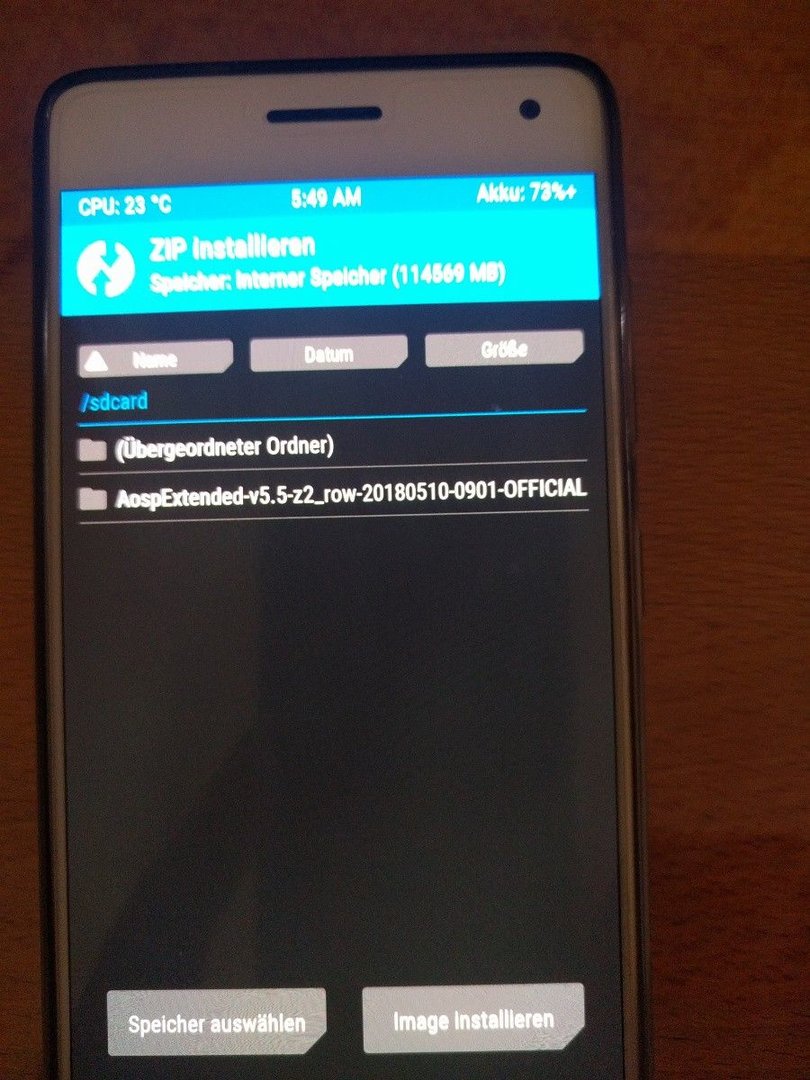

[doublepost=1528172798,1528170075][/doublepost]Hi,

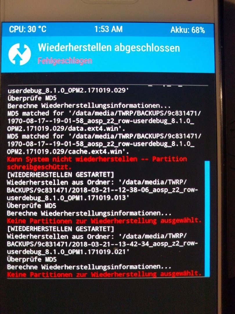

zur Verdeutlichung habe ich noch ein Foto angehängt.
Es zeigt den Status, wenn ich eine Sicherung zurück spielen möchte.
Bearbeitet von: Falsche Uhrzeit - Grund: Bild gespoilert - Falsche Uhrezit

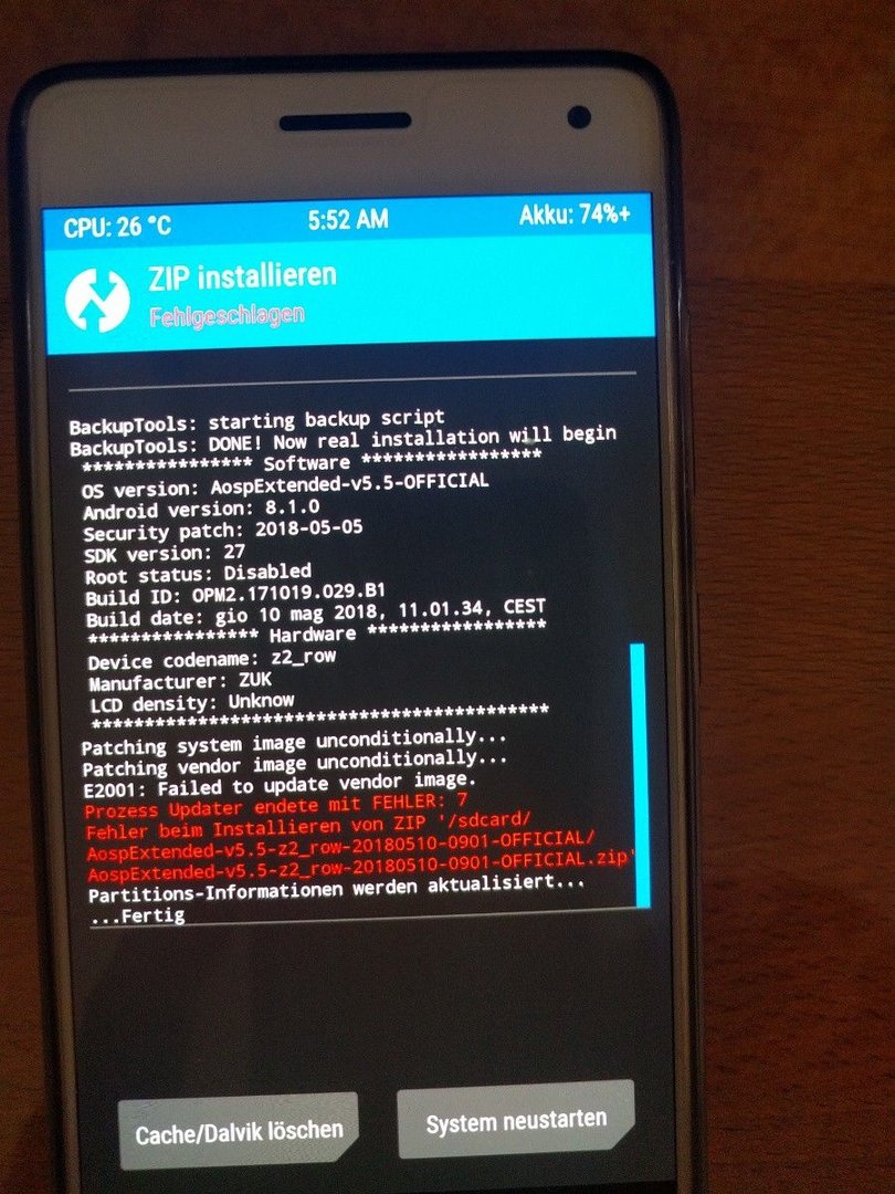

Danke, aber auf die Idee bin ich auch schon gekommen und dabei fing das Elend an.
Die Fehlermeldung sieht dann so aus, wie auf den neuen Fotos.

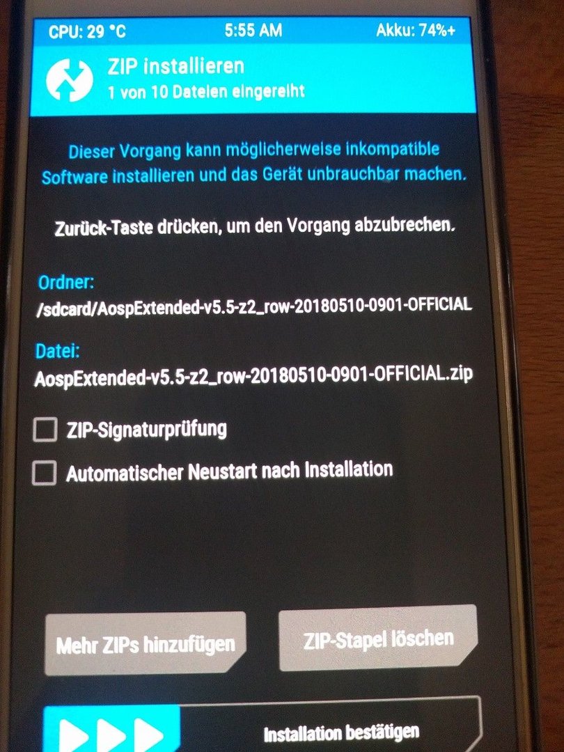

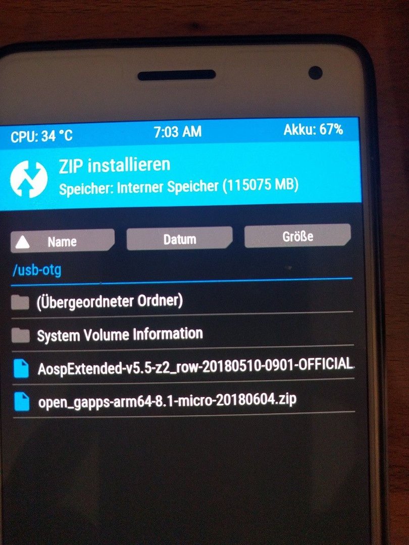

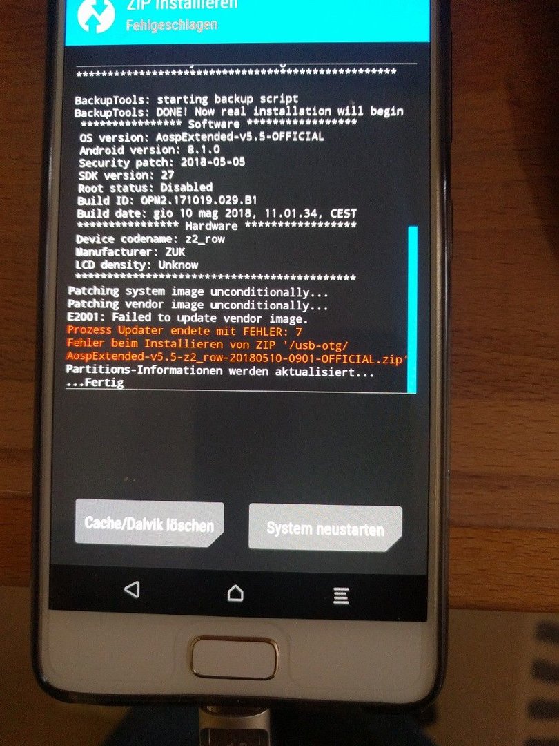

Also, Rom ist auf einem USB-Stick direkt am ZUK und wieder taucht ein Fehler auf.
Welches TWRP hast du denn drauf? Das Z2pro ist da etwas Zickig, aber wenn du vorher schon AOSP drauf hattest, sollte es eigentlich funktionieren.

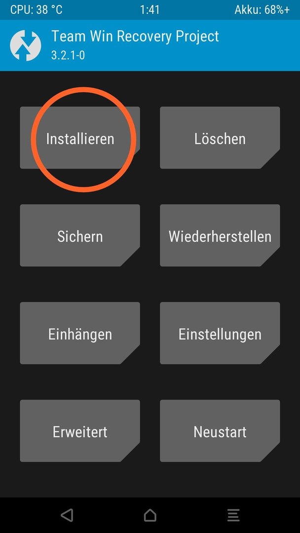

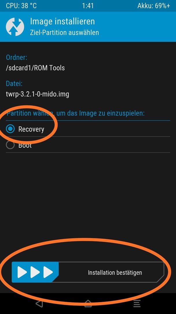

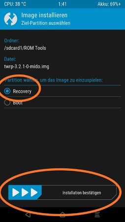

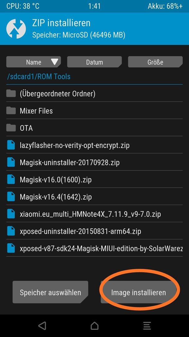

Das geht über das TWRP selbst, einfach die *img als Recovery unter "Installieren" flashen.
Also in der normalen App Official TWRP klappt es nicht, da das Z2 nicht gerootet ist.
Im Recovery taucht die Datei überhaupt nicht auf. Hatte sie auf einem USB-Stick und auch im internen Speicher.
Gruß und schluß für heute
Hier mal ein Beispiel von meinen Xiaomi Recovery
