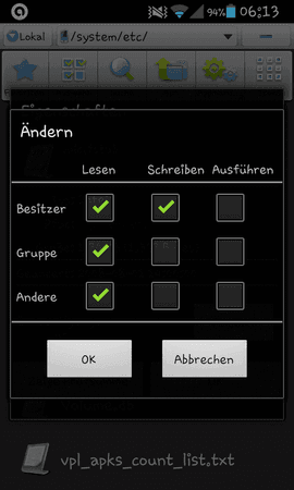

Also eigentlich einfach alles so wie ich gepostet habe und dann die Permission noch anpassen rw- r-- r--
Das ist ganz Wichtig das die Richtigen Haken gesetzt sind.

Nimm mal Bitte den ES Datei Explorer und dann setz die Permission so:

Im Es Explorer
Auf Favoriten und dann Telefon, dort System/etc mit dem Finger lange auf volt.stab drücken runter scrollen auf Eigenschaften und da auf ändern. Jetzt so wie auf dem Bild von mir die Haken setzen und Neustarten.
Gesendet von meinem GT-I8190 mit Tapatalk 2

So hier die Original Volt.Stab einfach ins System/etc kopieren und Permission anpassen wie auf meinem Bild. :) Einfach mit dem Pad runterladen, dann müsste er nach einem Speicher Ort fragen.
