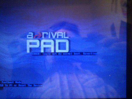

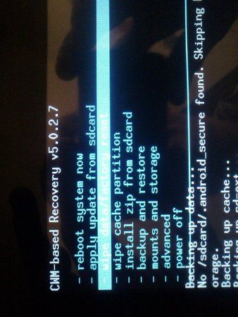

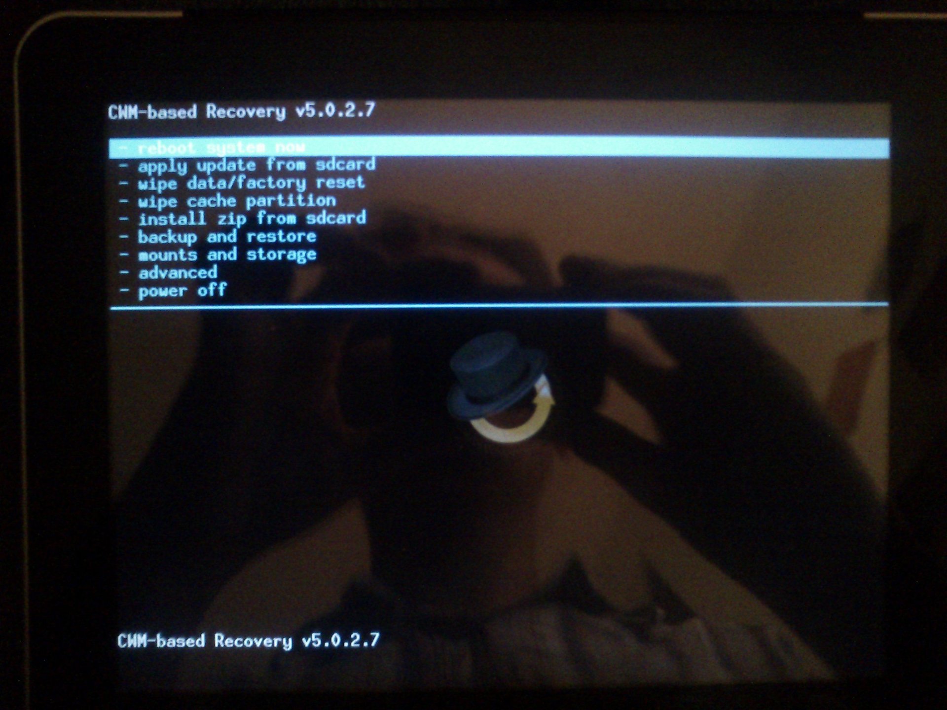

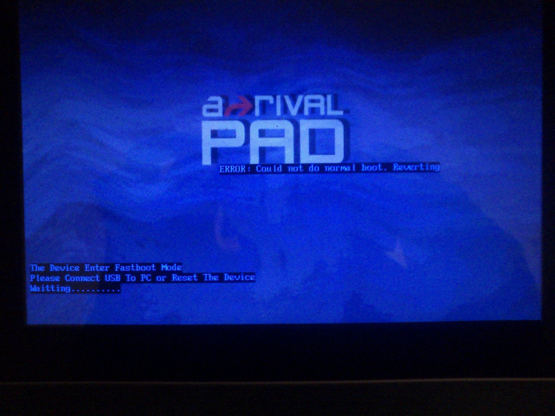

habe alles nach anleitung gemacht habe jetzte auch nen Clockmod5.0
das ist fatboot, nicht das recovery! für das Recovery Power und Lautstärke leiser drücken und gedrückt halten.
Bis der Roboter kommt oder die komische Kiste, falls dann hängt mal den Zurück-Button (der krumme Pfeil rechts) drücken, dann müsstest Du im Recovery sein...

in Rec weis ich wie ich komme

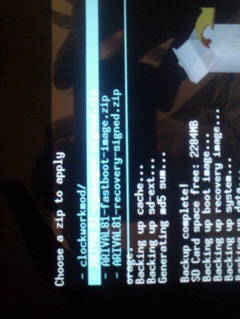

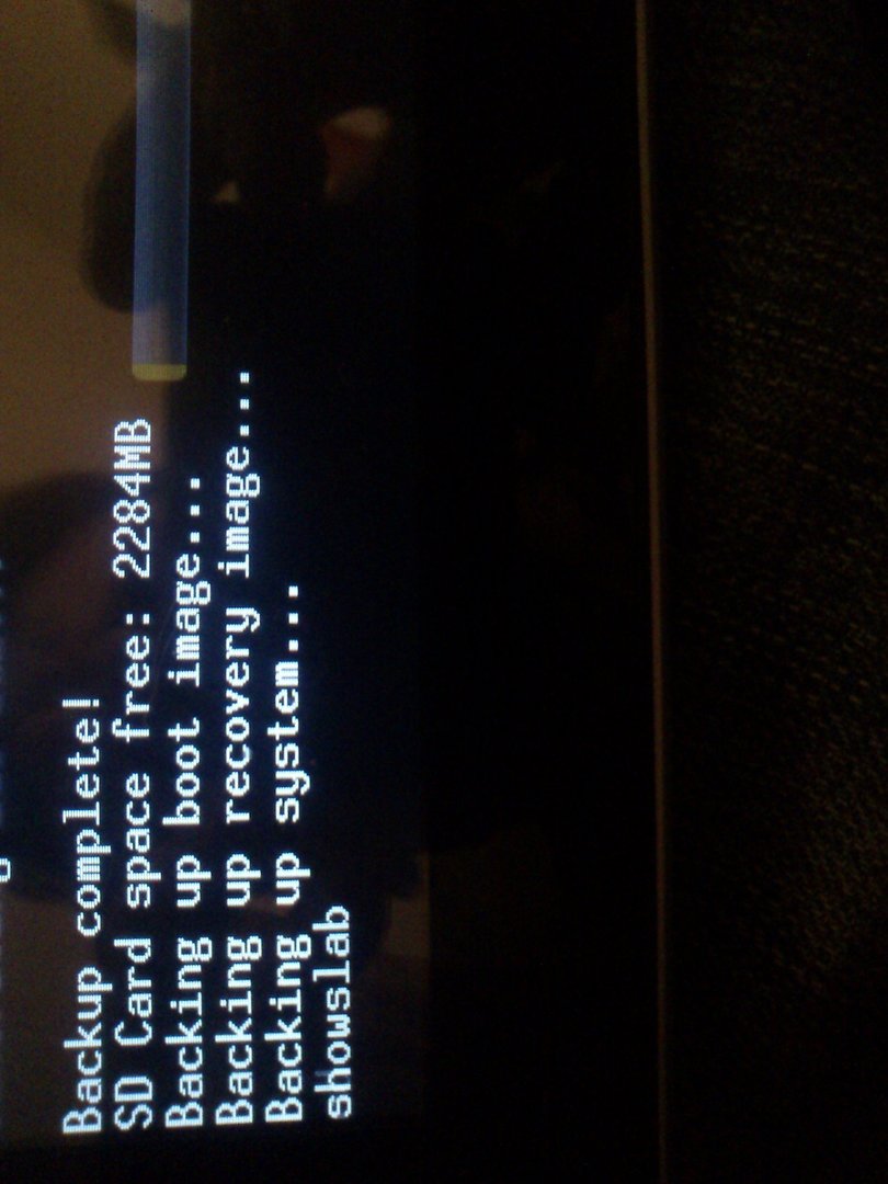

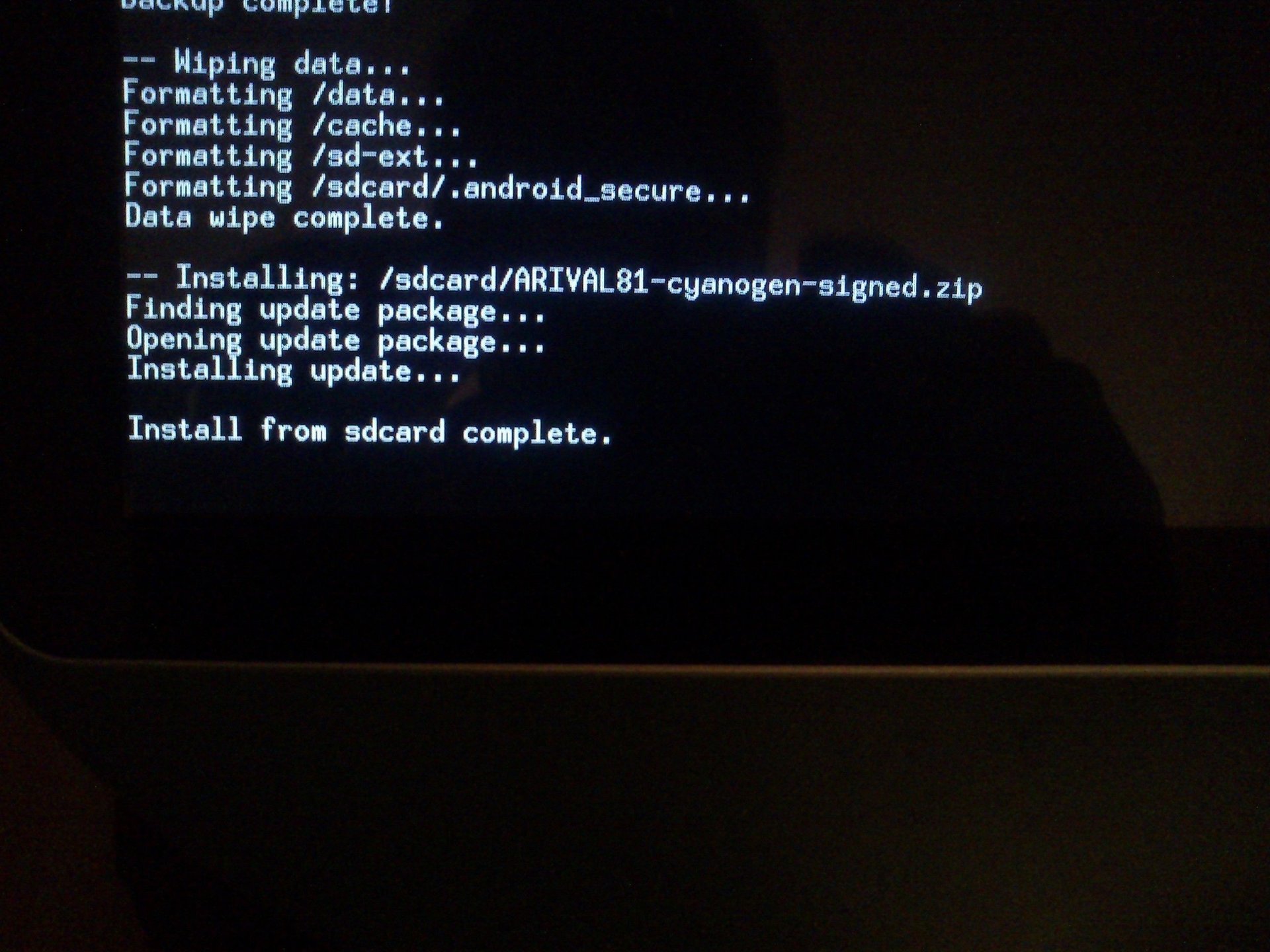

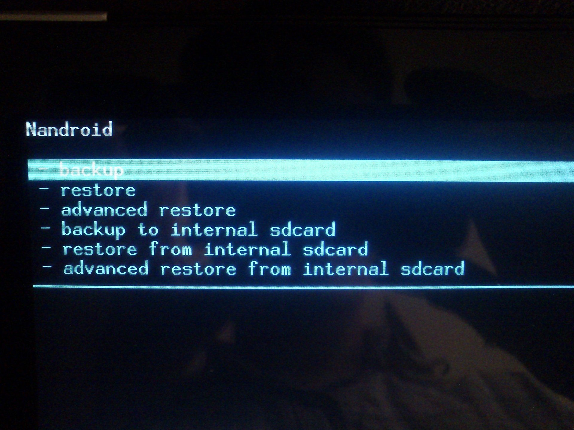

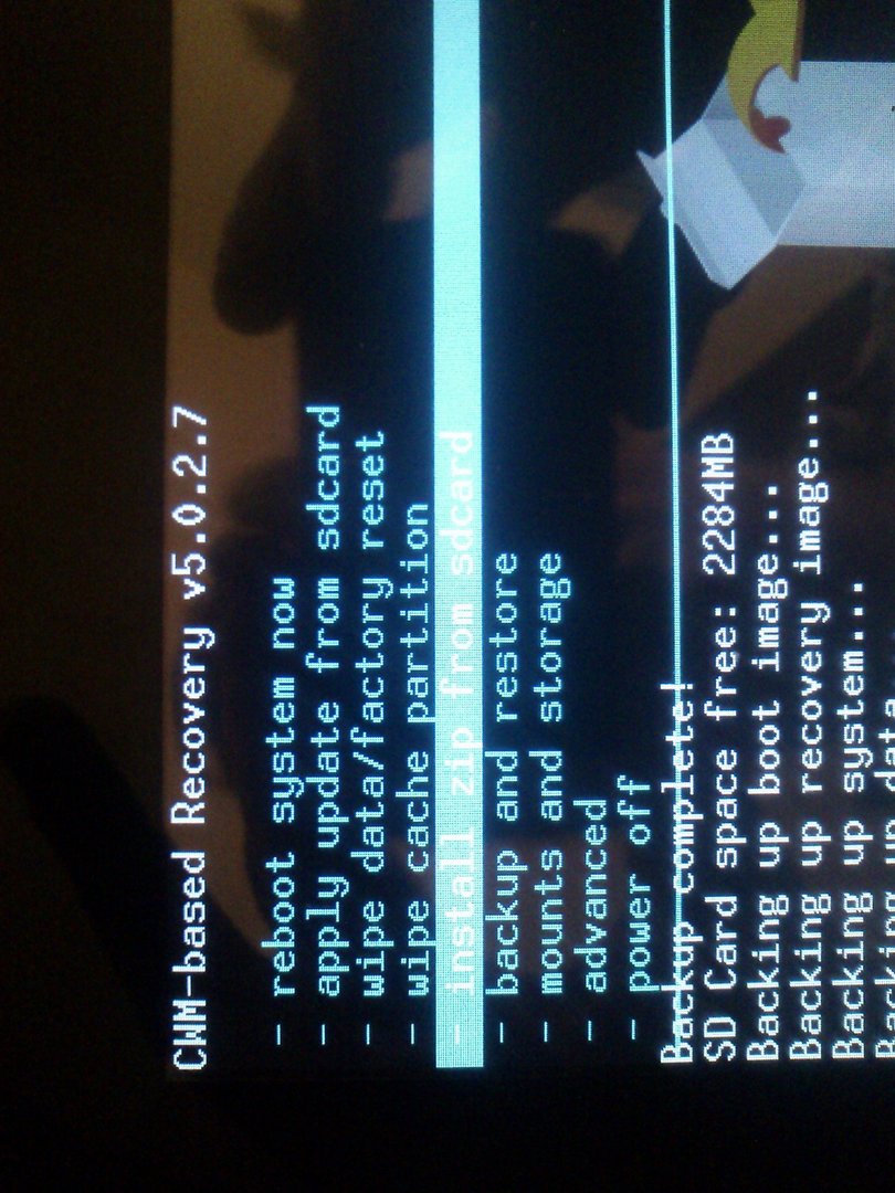

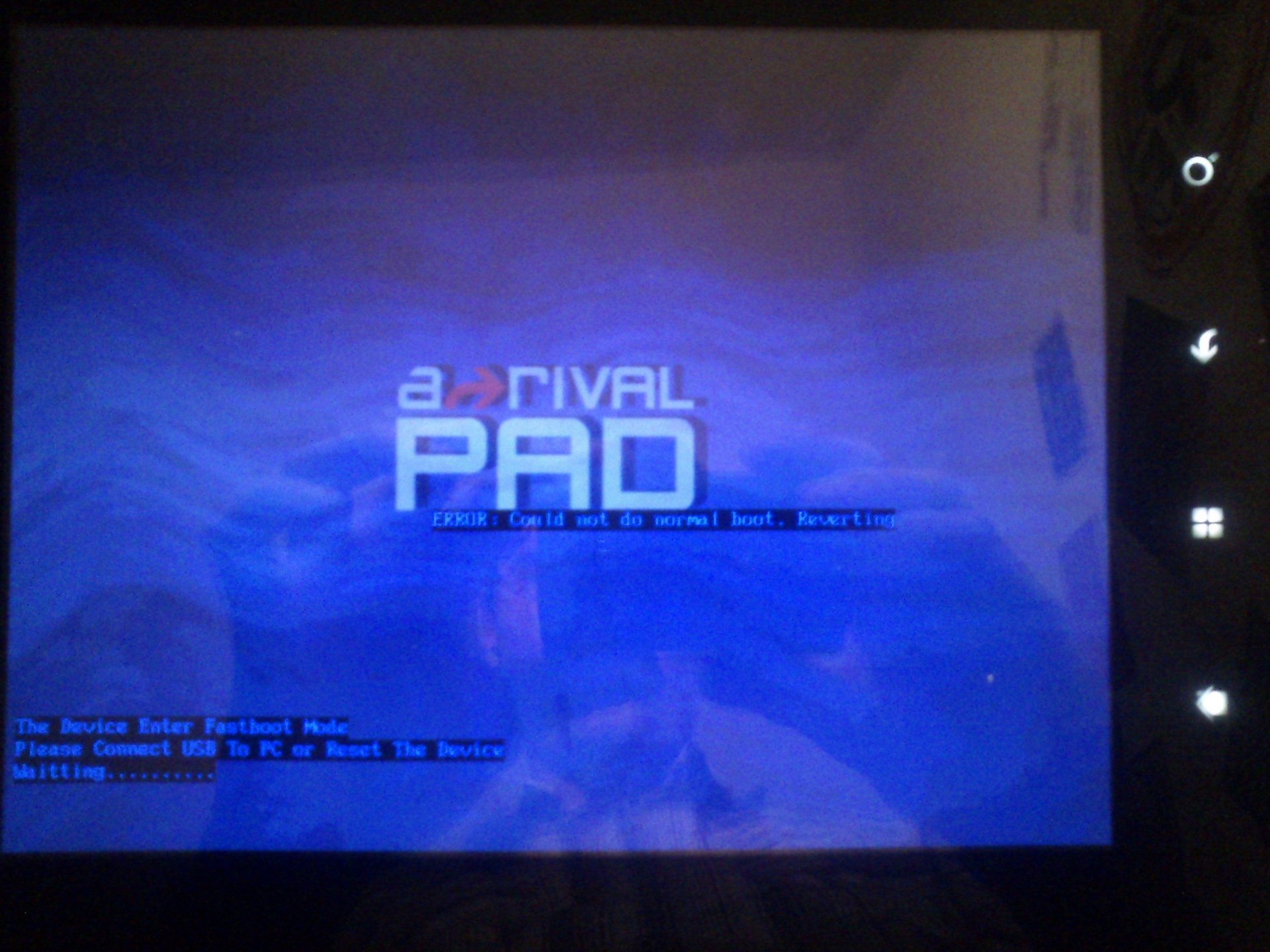

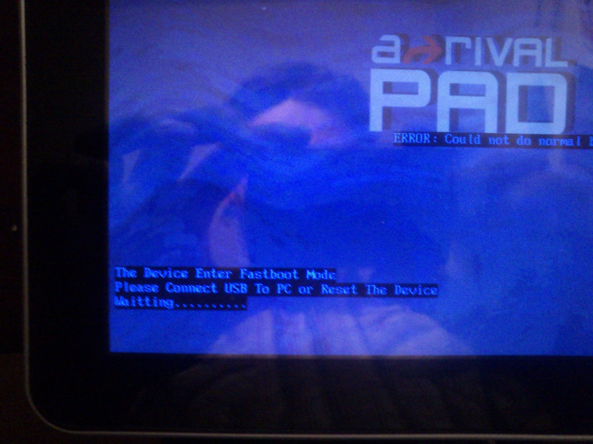

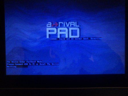

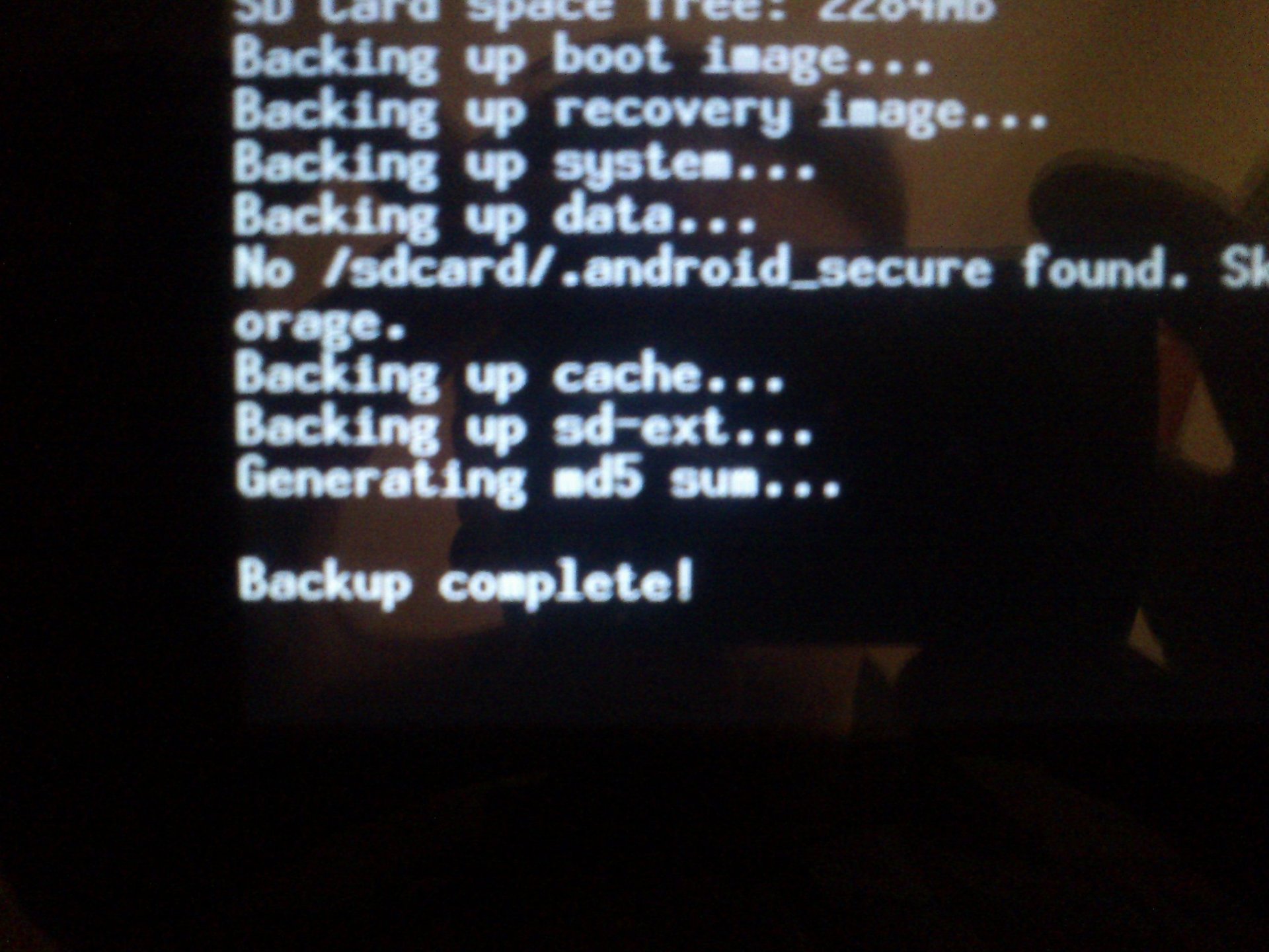

sodele habe alles nochmal für euch schritt fur schritt gemacht aber dennoch komm ich wieder auf den Blauen bildschirm mit dem Fehlern *G*
MFG Reipert

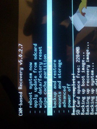

versuch mal nach dem flashen einen full wipe (data und cache)
Und vor dem flashen auch die cache partition mal wipen d.h. erst mal alles nackig machen
kannst auch unter mount System und so weiter neu Formatieren.
Wie siehts aus wenn die Original Firmware flashst?
sodele das wipen hab ich gemacht komm aber wieder auf den baluen Bildschirm
und nichts geht mehr
das OS hab ich noch nicht drauf gemacht
muss ich erstmal machen
Hast Du mal versucht wenn das Pad hängt mal einfach einen Reset zu machen ?
