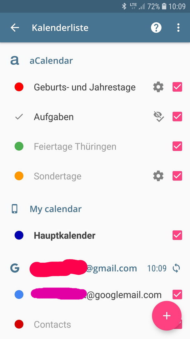

ich bin momentan etwas irritiert... Ich verwende im Prinzip schon immer den aCalendar+, und da ich Handy und Notebook synchron halte, trage ich die Termine und Erinnerungen im Google-Kalender ein.
Mir ist auch nicht bewusst, dass ich in letzter Zeit etwas geändert habe, allerdings ist mir gerade aufgefallen, dass bei Eintrag eines neuen Termins in aCalendar ("+" im Hybrid-Widget oder lange drücken in der Standard-Wochenansicht) oben als Kalender auf einmal immer "My Calendar" als erstes erscheint. Den Google-Kalender müsste ich mit dem DropDown-Pfeil jedes Mal gezielt auswählen, was ich natürlich immer vergessen würde...
Zu diesem Problem (von dem ich nicht weiß, was sich geändert hat und warum) kommt noch hinzu, dass die Termine von "My Calendar" zwar in der Wochenansicht erscheinen, aber nicht auf dem Hybrid-Widget. Im Hybrid-Widget ist Profil ALLE gewählt.
Unten sieht man, dass 10:09 ein Termin gewesen wäre, den ich verpasst habe, weil im Widget nichts enthalten ist. Es kam auch nicht einmal eine Erinnerung... Sowas gab es ja schon EWIG nicht mehr...
Hat dafür jemand eine Erklärung und eine Lösung?
EDIT: Ich habe gerade in aCalendar+ ... Einstellungen ... Termineditor und Voreinstellungen... Standardkalender ...
gesehen, dass dort "My Calendar" ausgewählt ist. Habe das jetzt auf Google geändert, und zumindest wird jetzt wieder standardmäßig beim Eintragen eines Termins Google vorgeblendet, und der Termin erscheint wieder im Hybrid-Widget.
Soweit so gut.
Was ich nach wie vor nicht weiß:
1. Warum war auf einmal My Calendar als Standardkalender gesetzt? (Ich habe das definitiv nicht selbst aktiv gesetzt)
2. Warum erscheinen die Termine des My Calendar nicht im Hybrid-Widget?
Screenshot_20191105-101219_Samsung Experience Home-picsay.jpgScreenshot_20191105-100943_aCalendar+-picsay.jpg
Reaktionen: Jorge64
der lokale Kalender sollte eigentlich immer niedriger bewertet werden, also nur Default sein, wenn man ihn manuell auswählt oder sonst kein anderer zur Verfügung steht.
Schau noch mal die Profil Einstellung im Widget an, wenn dort ALLE ausgewählt ist, müssen auch alle angezeigt werden. Sonst schick mal ein paar mehr Screenshots an unseren Support.
Viele Grüße
Matthias
Hi,
danke für die schnelle Antwort.
Wir hatten ja gerade Mailverkehr - und Screenshots sind raus...
EDIT: Nur zur Information, falls das jemand liest - und damit ich es später auch noch weiß:
Bei der Nichtsichtbarkeit von Terminen von "My calendar" hatte ich mich möglicherweise selbst irritiert... Die Eintragungen in diesem Kalender werden bei neueren Tests jedenfalls im Hybrid-Widget korrekt angezeigt. Das ist offensichtlich ein lokaler Samsung-Kalender, den man weder deinstallieren, noch deaktivieren kann. Ich hatte der App "Kalender" aber vor längerer Zeit die Berechtigung für Benachrichtigungen entzogen, weil oftmals doppelte Erinnerungen kamen...
Warum allerdings bei mir auf einmal immer der "My calendar" als Standard beim Anlegen neuer Termine im aCalendar+ kam, ist mir nach wie vor unklar. Mit Änderung der o.g. Einstellung in aCalendar+ (Einstellungen ... Termineditor und Voreinstellungen... Standardkalender) wird jetzt aber wieder automatisch der Cloud-Kalender des Google-Kontos vorgeblendet. Den muss ich nehmen wegen der Synchronisierung zum Zweithandy und zum Laptop.
