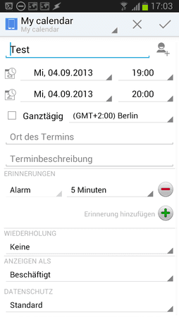

Beim Erstellen eines neuen Termins ist oben links neben dem Terminnamen ein Farbsymbol. Dort kannst Du die Farbe einstellen. Auch nachträglich kann man die Farbe ändern, wenn man den termin bearbeitet.
Bei mir nicht. Siehe Anhang.
Hast Du die kostenlose, oder die +Version!
Lt hier www.androidpit.de/google-kalender-update
gehen die Farbänderungen beim Google Kalender erst ab 4.1. Ich nehme an dass acalendar hier nicht mehr kann als der Google Kalender, da es sich ja darüber syncht.
Könnte es daran liegen ?
Ich habe die bezahlte Version; 0.15.2 beta.
Die Kalender haben zwar optional verschiedene Farben, aber innerhalb eines Kalenders kann ich die Farben nicht terminweise ändern.
Um - eigenartig. Ich habe die +Version 0.15.2 Beta - und da geht es.
Der Screenshot bei Google Play legt ja auch nahe, daß das geht.
Es geht hier um die Android Version 4.1
Zitat aus dem Link:
Der neue Google Kalender mit der Versionsnummer 201305280 (kann nach Gerät variieren) läuft ab Android 4.0.3, die Farbpalette kann laut Google erst ab Android 4.1 verwendet werden.
Jep - hatte das zwar nicht gelesen, aber die Frage nach der Android-Version wäre das nächste gewesen....
Hier läuft Android 4.1.2
Tja - soweit so gut - oder schlecht...

Wenn du noch was probieren willst, könntest du schauen, ob das Ändern der Farbe im Google Kalender (Android app) möglich ist.
damit Terminfarben korrekt synchronisieren muss die aktuellen Google Kalender App vom Play Store installiert sein.
Grüße
Matthias

Wie in der Beschreibung steht, geht das nur bei Terminen in Google Kalendern, in deinem Screenshot ist der Termin im lokalen Telefon-Kalender.
Grüße
Matthias
Reaktionen: Mylo Xyloto und Miaz602
Danke für die schnelle Aufklärung.
Da muss man erstmal drauf kommen...
jochen-01 schrieb:
Die Tapire haben schon Mail.
...Und inzwischen habe ich auch Antwort. Farbige Termine gehen bei mir nicht, da ich nur lokale Kalender verwende:
tapirapps@gmail.com schrieb:
Das geht in aCalendar aber nur für Termine in Google Kalendern, nicht für Termine in lokalen oder Exchange Kalendern.
