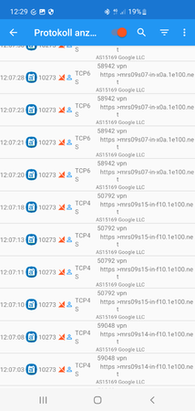

Auf meinem Galaxy S10+ verwende ich die Firewall NetGuard.

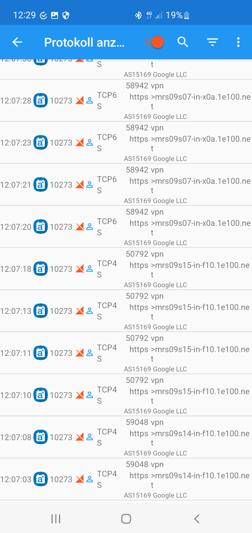

Aus einem bestimmten Grund - der nichts mit aCalendar zu tu hat - hatte ich vor ein paar Tagen in NetGuard die Protokollierung des gesamten Netzverkehrs aktiviert.
In diesem Protokoll fand ich dann zufällig jede Menge Zugriffe von aCalendar auf die gesperrte Mobilverbindung. Im 3-Sekundentakt erfolgte ein Verbindungsversuch mit irgend einem Google-Server - und das ohne Ende!

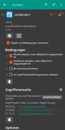

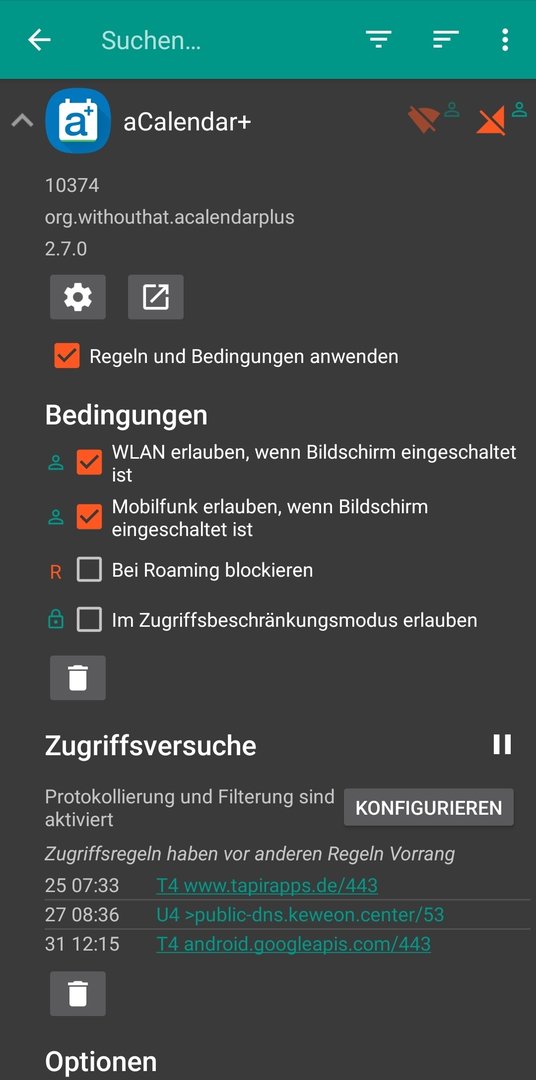

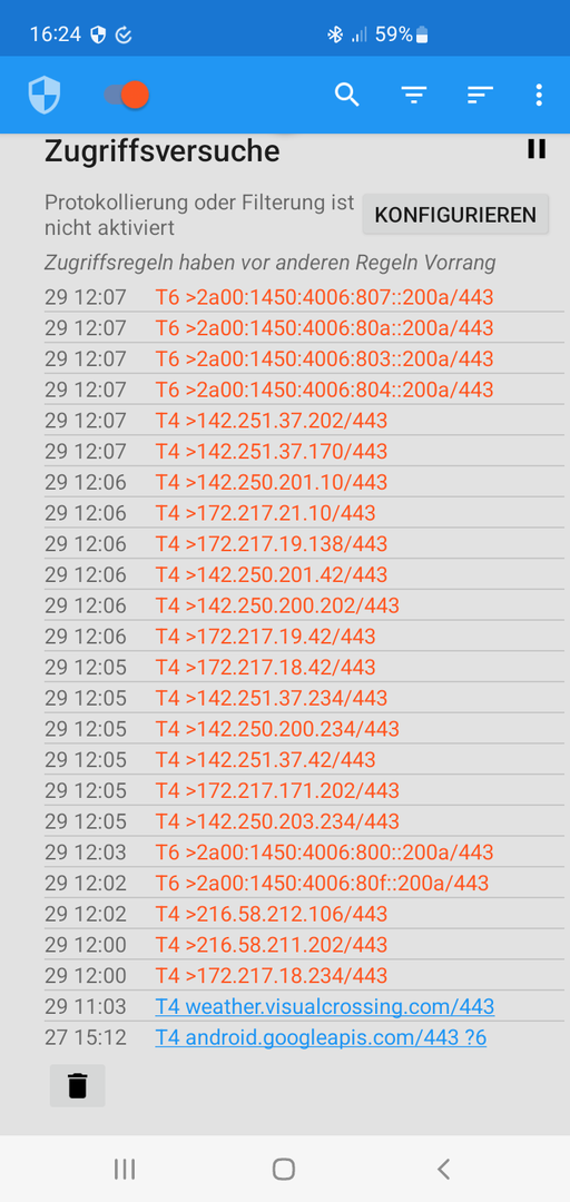

Zur weiteren Abklärung habe ich dann in den App-Einstellungen von NetGuard noch spezifisch die Option Zugriffsversuche bei aCalendar aktiviert. Und siehe da: am 29. Juli hat aCalendar innerhalb einer Stunde (11:03 - 12:07) auf nicht weniger als 24 verschiedene Adressen zugreifen wollen!
Nun muss ich mich schon fragen: Was zum Kuckuck macht aCalendar da?

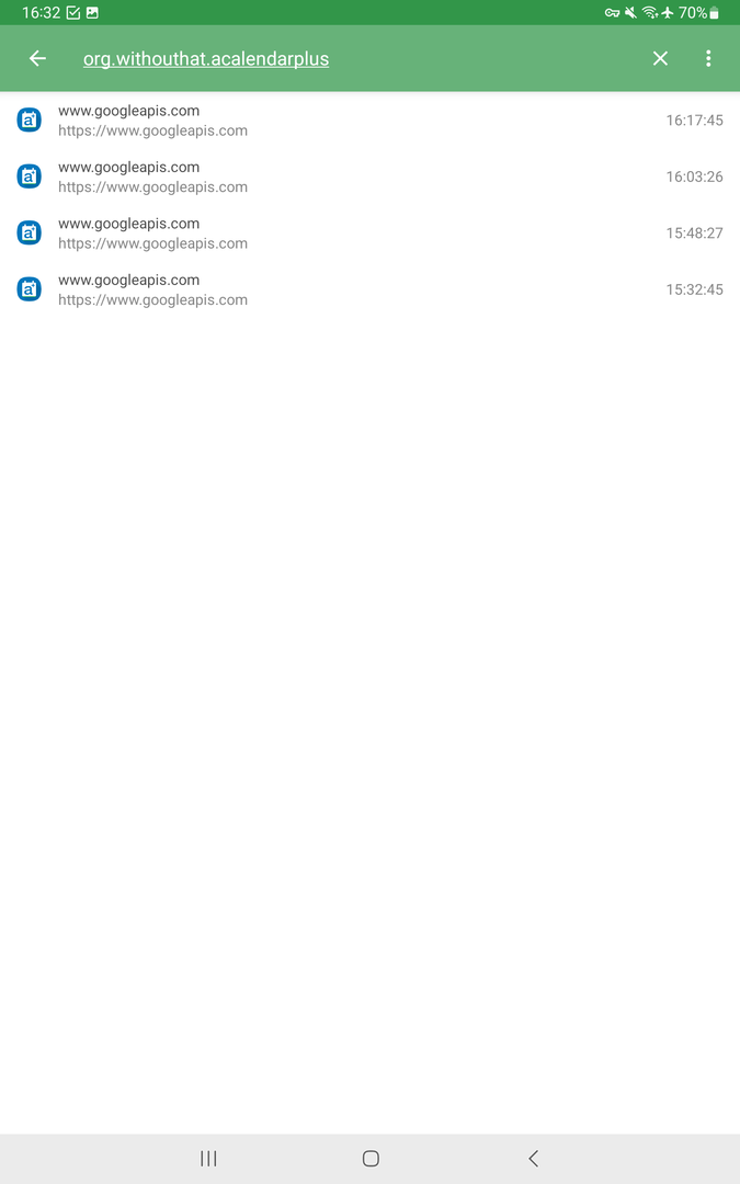

Bei mir alles unauffällig und in Ordnung. Ich verwende Google Tasks in aCalendar+, da muss aCalendar+ selbst synchronisieren. Siehe Screenshot der letzten Stunde.
