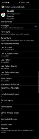

Unter "Accounts & Sync Inspector" findest du "Google - deine Adresse - Kalender". Wenn du drauftippst, sieht es so aus wie im Screenshot hier.
Synker: Unter "Force Sync" kannst du manuell einen Sync auslösen.
Ganz unten könntest du das Interval ändern (normal unnötig, weil Änderungen eh gepusht werden.
In Tasker kannst du als Aktion wählen:
Plugin > Synker > Force sync > Konfiguration und dann ausschließlich Google - Kalender auswählen (alles andere deaktivieren). Dann "save".

OK, so geht es. Ich hatte Probleme bei der Synchronisation, wenn die nicht manuell angestoßen wird. Auch nach 30min war nichts synchronisiert.
